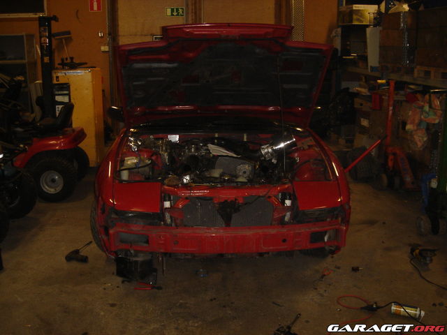

Fick ett stort och tungt paket igår på posten smile
https://www1.garaget.org/gallery/archive/36400/788243_shji2b.jpg
IC kittet uppackat

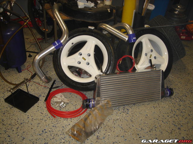

Idag/Ikväll monterades FMIC.
Rören passade relativt bra, kapade bara av dom lite, inget behövdes svetsas.
2 silikon skarvar som skall hämtas imorgon bara sen är det färdigt smile

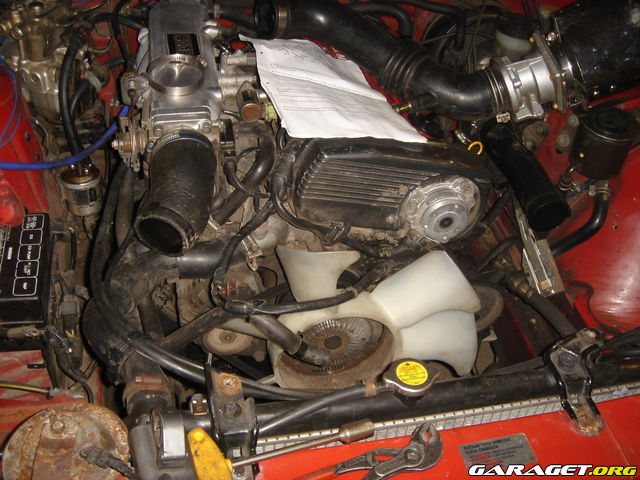

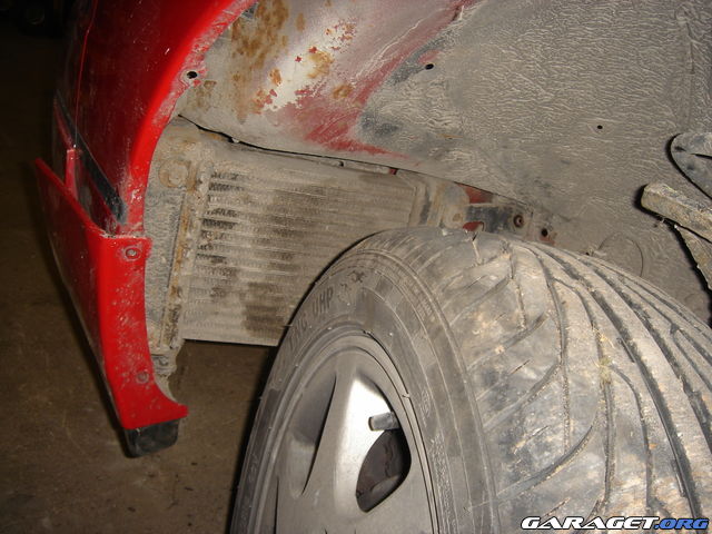

Lossade innerskärmen på vänster sida och voila där satt den lilla sketna original ICn.
https://www1.garaget.org/gallery/archive/36400/791791_n8t5iz.jpg

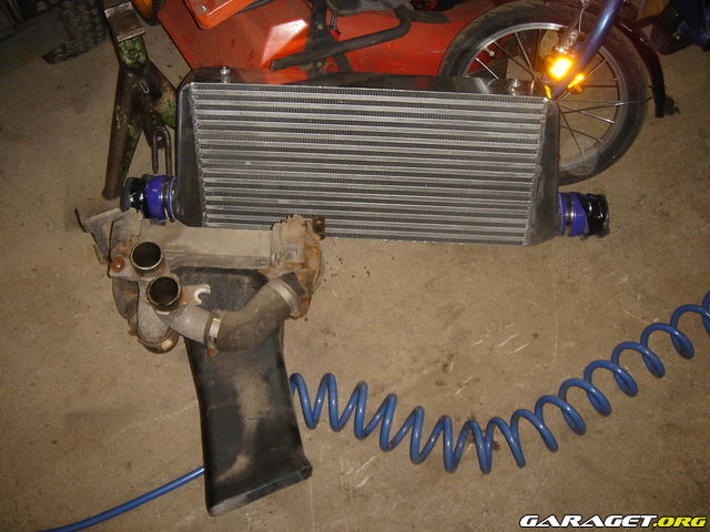

Plockade av IC rören.
https://www1.garaget.org/gallery/archive/36400/791792_f1yoeo.jpg

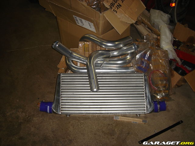

Original IC vs STOR IC!
https://www1.garaget.org/gallery/archive/36400/791793_tsowp1.jpg

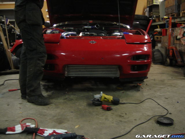

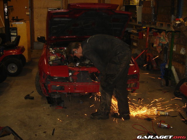

Farsan satte vinkelslipen i krockbalken medans jag börja mäta och fixa på fronten för att få plats med FMIC.

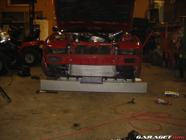

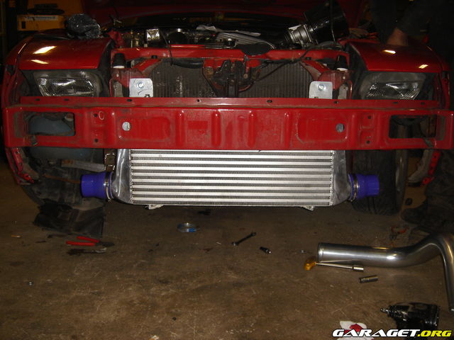

Mäter och passar in FMIC
https://www1.garaget.org/gallery/archive/36400/791797_2ys7b5.jpg
Fästen är tillverkade och ditsatta, blev skita bra!
https://www1.garaget.org/gallery/archive/36400/791798_rnkts4.jpg

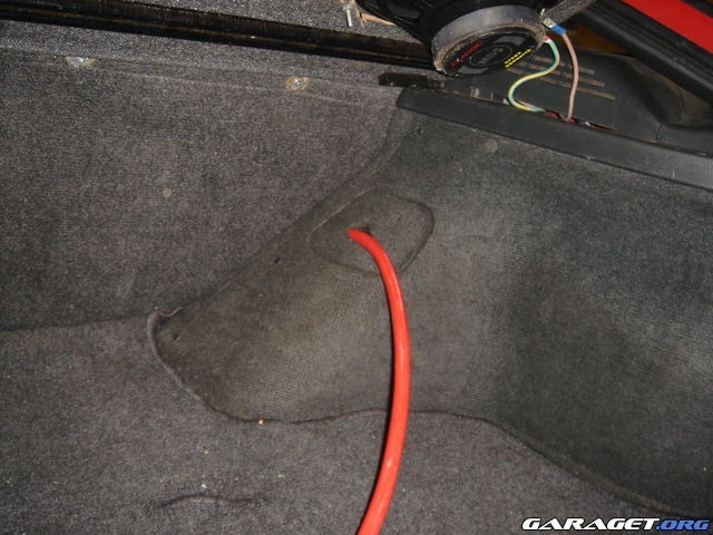

70mm2 batterikabel dragen till bagageutrymmet.
https://www1.garaget.org/gallery/archive/36400/791799_mh98kp.jpg

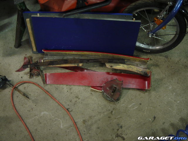

Skräp som kapades bort

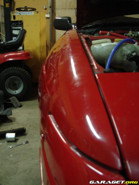

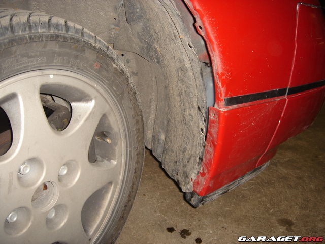

Tryckte även ut bucklorna i framskärmen efter sabotaget, blev bättre än innan iaf, den skall bytas i vilket fall som men men.

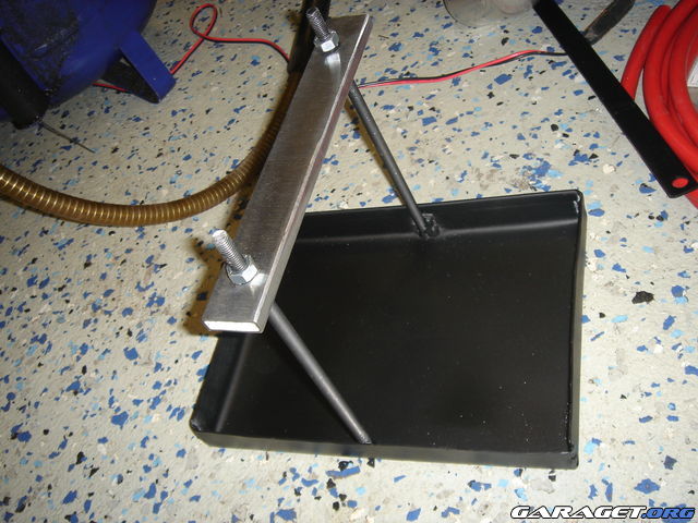

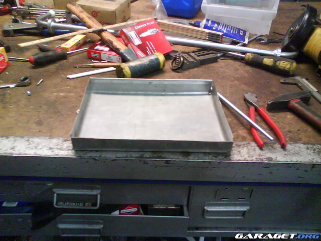

Tillverkning av batteri låda
https://www1.garaget.org/gallery/archive/36400/791802_l3wlpf.jpg
Resultatet av batterilådan, polerade upp järnet lite smile

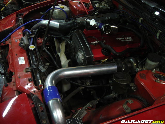

https://www1.garaget.org/gallery/archive/36400/791803_7l2lzv.jpg
Rördragningen är färdig, nu skall bara allt kopplas in. Behövde inte svetsa något alls, bara kapa lite.
https://www1.garaget.org/gallery/archive/36400/791804_uj997t.jpg
Färdigt, sänka bilen 7cm runt om så blire nog bra detta. OBS fronten sitter inte fastskruvad på bilden. wink

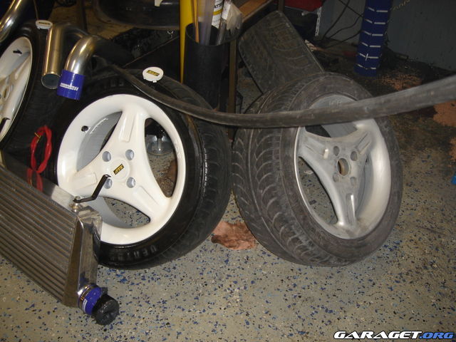

Bjuder på lite bilder på fälgarna och på godis hörnan innan montering:
https://www1.garaget.org/gallery/archive/36400/791805_cxolun.jpg
Mums!
https://www1.garaget.org/gallery/archive/36400/791806_yve1o9.jpg
Lackad VS Olackad. OBS det ser ut som det runnit inuti den vita fälgen men det har det inte, det är bara vatten, var tvungen att tvätta av dom efter att dom stått i ett hörn i 1 vecka, även nyvaxade där smile
