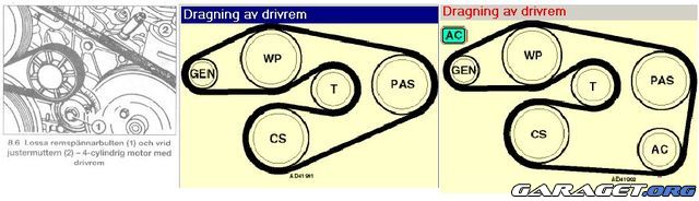

undrar om nån har en bild på hur multiremmen ska sitta

Vilken modell?
Nu en Audi A4 -96
