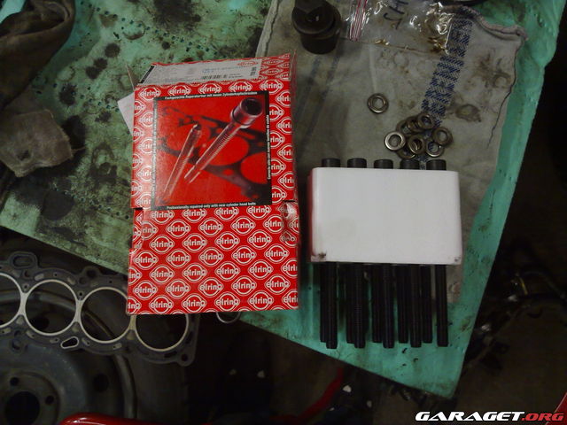

idag va ja iväg å hämtade nya topplocksbultar, ska bara kallibrera momentnyckeln sen kan ja dra fast allt.

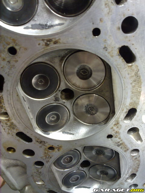

så idag har jag satt i alla  avgasventilerna, och lagt på toppen med en ny toppackning på blocket, de blir fint iallafall wink
https://www1.garaget.org/gallery/archive/73701/815686_fd9dhu.jpg
så bra blev dom, men kunde blivit bättre om man ägt en svarv

nya bultar

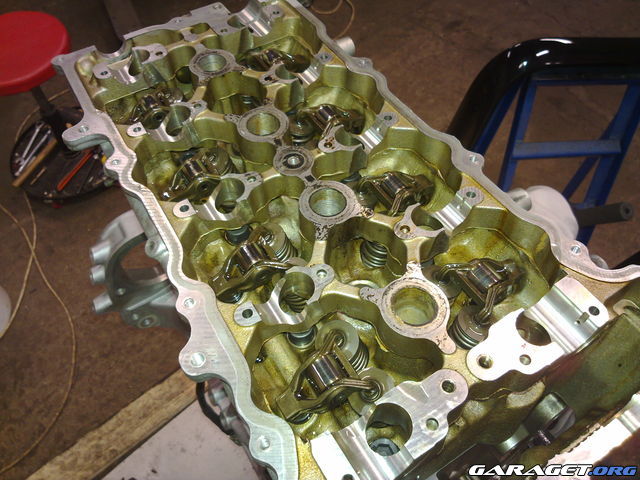

idag har jag skruvat fast toppen, monterat lyftare och vipparmar. smort å fint:P så de e på god väg framåt iallfall:D

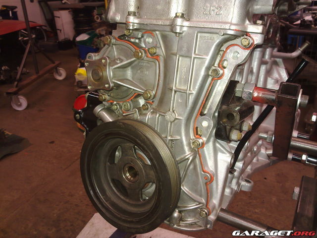

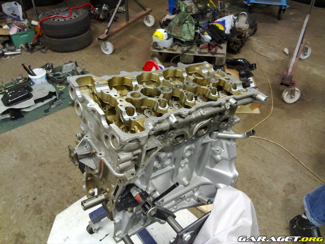

#146

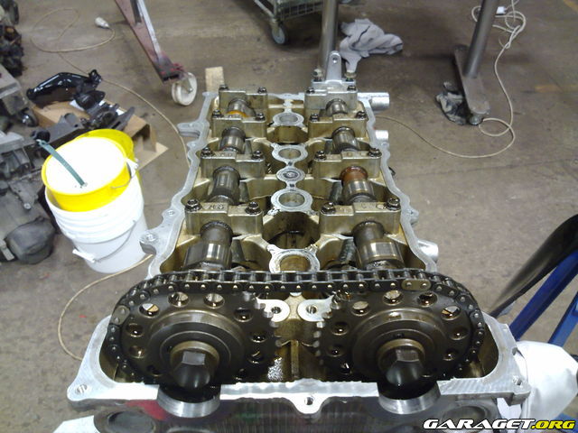

nu börjar de se ut som en motor igen;)  tar sig bra nu
https://www1.garaget.org/gallery/archive/73701/818215_uzsdk3.jpg
har fått dit olje pumpen,
https://www1.garaget.org/gallery/archive/73701/818216_vh15iv.jpg
monterat kammarna och kedjan å allt sånt till de..

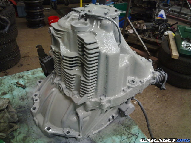

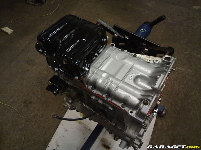

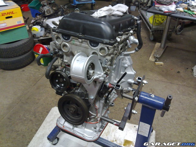

nu jävlar e motorn klar (nästan), ska bara montera insuget och växellådan sen så åker den i.
Ikväll har jag putsat lite på insuget ska bygga klart de imorgon, samt att jag har grundmålat växellådan, in och handla färg efter jobbet så blir den färdig målad imorgon åsså.
de börjar ta sig riktigt bra nu, flyter på fint me bygget..
https://www1.garaget.org/gallery/archive/73701/818723_pmchcy.jpg
nu ser de ut som en motor igen;)

oljetråget monterat
https://www1.garaget.org/gallery/archive/73701/818725_ysjywm.jpg

https://www1.garaget.org/gallery/archive/73701/818726_czzk1n.jpg
grundmålad

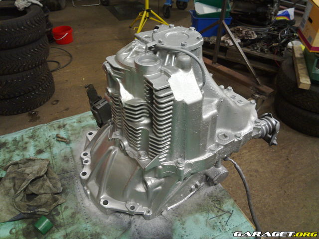

jupps ikväll blev de lite målande. målade växellådan, och insuget, snyggt blir de silver

avis ja en del kanske:P hehe
vad vare för koppling det blev? hittade ingen bild på ditt galleri smile

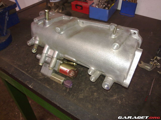

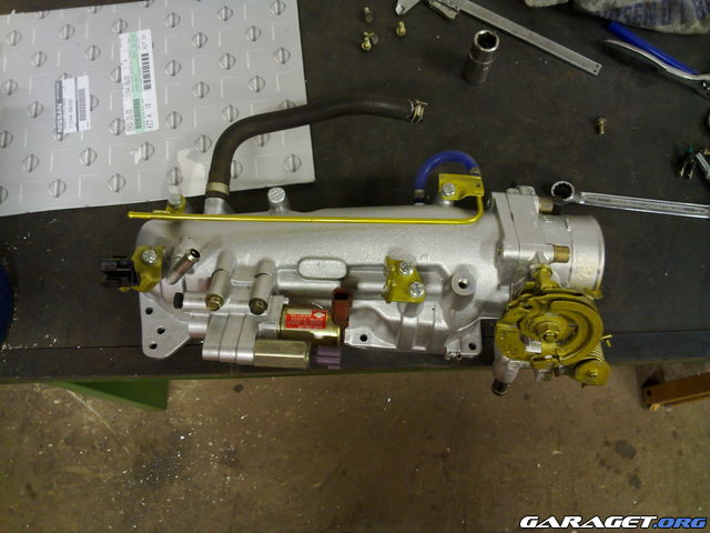

nu så e de dax för en liten update. har väl inte hänt så jätte mycket sen siste men har målat massa små grejor och börjat på montering av insuget.
https://www1.garaget.org/gallery/archive/73701/824394_z1s2z5.jpg
ojoj va fint mitt lila insug har blivit då
https://www1.garaget.org/gallery/archive/73701/824395_92nnqp.jpg
första delen av insuget monterat.
https://www1.garaget.org/gallery/archive/73701/824396_ei017m.jpg
fan va snyggt me silver wink

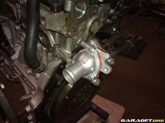

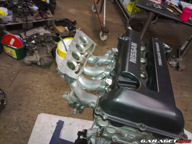

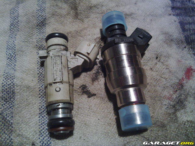

ja så här dagen efter julafton så har jag monterat en del grejor på motorn så som vatten rör och slangar, motorfäste, och en massa grejor som är målade
https://www1.garaget.org/gallery/archive/73701/825124_4eaicq.jpg
fint litet termostathus wink
https://www1.garaget.org/gallery/archive/73701/825125_af6uun.jpg
nymålat motorfäste och vattenpumpdrev
https://www1.garaget.org/gallery/archive/73701/825126_9yzg76.jpg
skillnaden på orginal och dom nya 440cc spridarna
