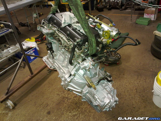

https://www1.garaget.org/gallery/archive/73701/825819_d93yo5.jpg
där är växellådan på åsså:D
https://www1.garaget.org/gallery/archive/73701/825821_vfx5vf.jpg
där har jag fått dit startmotorn motorfäste och drivaxelfäste.

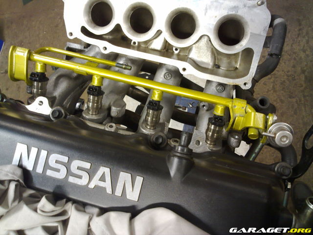

https://www1.garaget.org/gallery/archive/73701/825822_duxotm.jpg
nya spridarna monterade.

nice bygge   sitter och funderar på om dinna spridare räcker till den turbon. GT3071R brukar  man sätta 630cc minnst till. 440cc är vad en saab 9000 turbo  har  orginal.  bara ett tipps smile

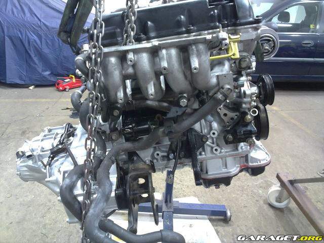

https://www1.garaget.org/gallery/archive/73701/827126_wf3th3.jpg
där hänger den

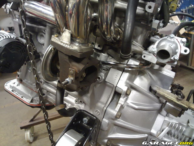

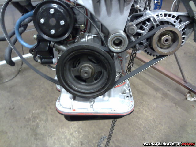

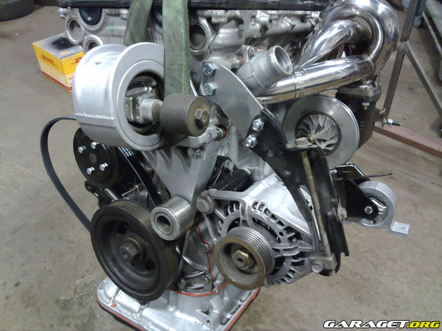

ja nu kommer en update..
har nu listat ut att för att turbon ska passa med allt annat så får ja bygga om fästet för generatorn och flytta oljestickan. så de e fixat.
ska special beställa en ny generatorrem för de måttet jag behöver finns inte:P
ska börja på att dra vatten å olja till turbon nu om nån dag.

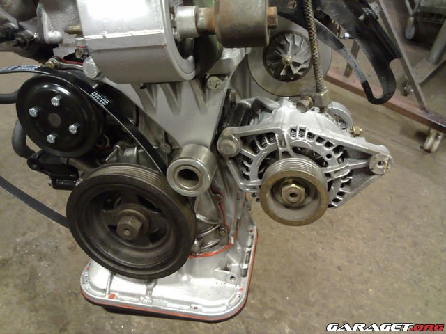

https://www1.garaget.org/gallery/archive/73701/836772_mfxtkv.jpg
där har jag monterat ett hjul som generatorremmen ska glida på

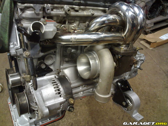

https://www1.garaget.org/gallery/archive/73701/836777_618ejr.jpg
så ska turbon sitta.
https://www1.garaget.org/gallery/archive/73701/836779_e2mofg.jpg
så där har ja fixat ett nytt fäste till generator åsså

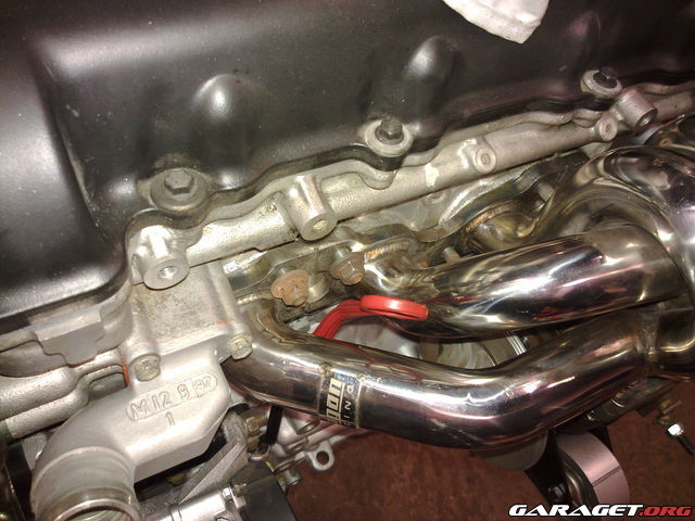

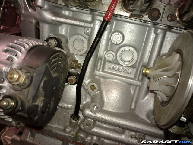

snart är våren och värmen framme igen hoppas ja wink men fan va de har varit dött nu när kylan har varit här. men nu har jag tagit tag i primeran igen och satt ihop de som behövs. så nästa steg är att lyfta i motorn. så snart står den kanske på hjulen igen;)
lite bilder kommer såklart

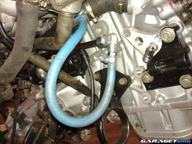

https://www1.garaget.org/gallery/archive/73701/875357_7uhnbf.jpg
kan ni gissa vad den går till? ja den ger vatten fram till turbon wink
https://www1.garaget.org/gallery/archive/73701/875359_txrlue.jpg
här har vi lite special bygge med remmar
https://www1.garaget.org/gallery/archive/73701/875361_kht40m.jpg
de fina kromade röret går till vatten in i turbon
https://www1.garaget.org/gallery/archive/73701/875363_9mdn8q.jpg
där fick oljestickan komma upp nu istället
https://www1.garaget.org/gallery/archive/73701/875365_036voz.jpg
sne å jävlig sticka men den passar iallafall:P haha
