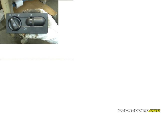

https://www1.garaget.org/gallery/archive/111651/778924_pq4mmc.jpg
bilden cpade men en sådan här är det
hellaflush!
1 266 Inlägg
7 oktober 2009
Ja, det är troligtvis vredet som gett upp då. Vart likadan i min, fast det glappade istället smile
739 Inlägg
7 oktober 2009
okej ska kolla upp det imån om det går att fixa den eller måste byta :p

felet va ljusomställaren har skickat efter en annan nu dyra som satan va dem nya ca 1200kr hmm/ beg 300kr
