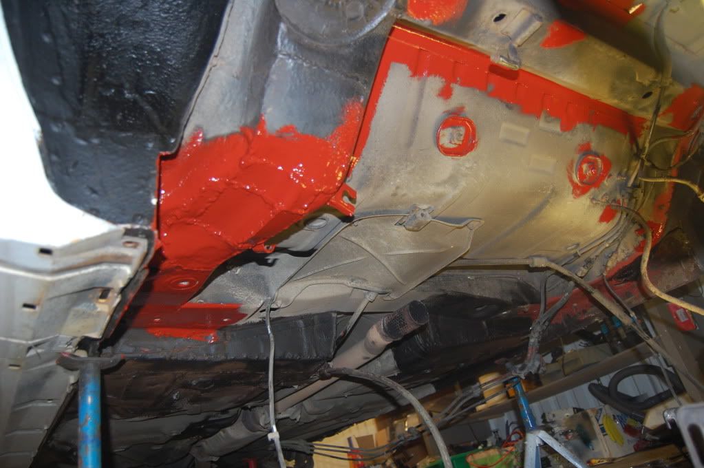

Rostlagningen är nu Klar!!!
Nu börjar lite roligare jobb
http://i150.photobucket.com/albums/s107/jockeb74/001-14.jpg

Snyggt och färgglatt smile
9 108 Inlägg
6 november 2009
Lite konstiga färgval tycker jag? Överblivna färgburkar? smile
Är lika imponerad som vanligt över din ork och seriositet med projekten! Blir så jäkla avundssjuk hehe. Kommer bli riktigt snygg denna med.
534 Inlägg
7 november 2009
MilleN skrev:
Lite konstiga färgval tycker jag? .
Nähä...!!!lol     Dom hade bara Mekanlack i rött o gult på järnaffärn, och alltid stör det ju nån;)

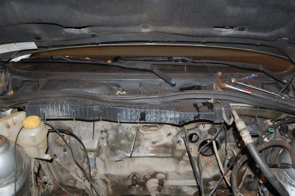

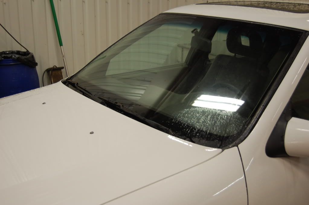

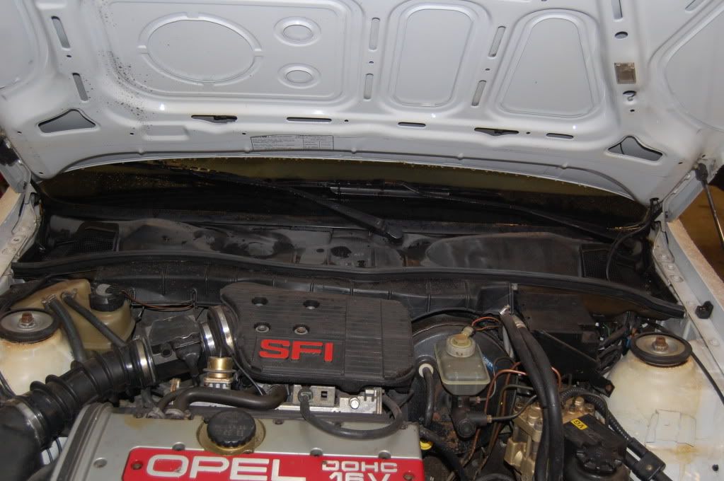

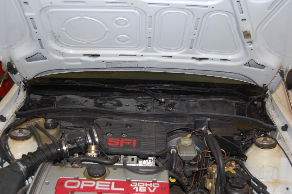

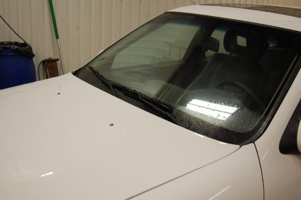

Inte mycket till updatering men ändå..... Vill ha torkarna lite snyggare längs huvkanten:rolleyes: faceliften har andra torkare med en vinkel liksom.
Innan
http://i150.photobucket.com/albums/s107/jockeb74/DSC_0001-27.jpg
donatorn
http://i150.photobucket.com/albums/s107/jockeb74/DSC_0002-24.jpg
Sådär..
http://i150.photobucket.com/albums/s107/jockeb74/DSC_0004-23.jpg
Före och efter bild
http://i150.photobucket.com/albums/s107/jockeb74/DSC_0003-28.jpg
http://i150.photobucket.com/albums/s107/jockeb74/DSC_0005-24.jpg

Det är det lilla som gör det:P
Plastidip har tagit epa stylingen till nya höjder pff:P
gillar en riktig burnout
