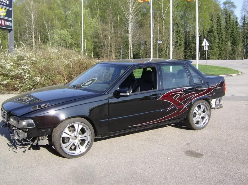

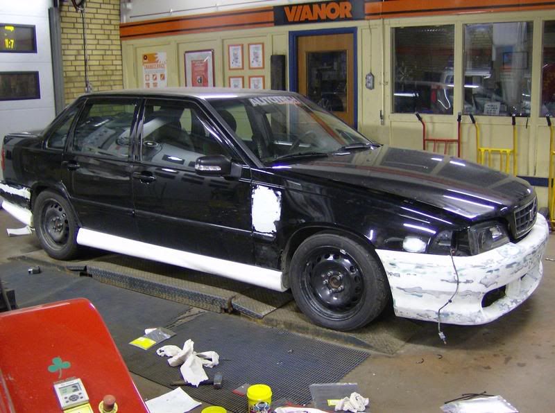

hej hej. projektet har ju hållt på ett tag så vi får börja med massa bilder från start till nu:)
Vintern 2007. Fronten omgjord och kjolar testade.
http://i75.photobucket.com/albums/i312/F_Lindgren/S70004.jpg
Bra passform är grejjor det;)
http://i75.photobucket.com/albums/i312/F_Lindgren/S70010.jpg

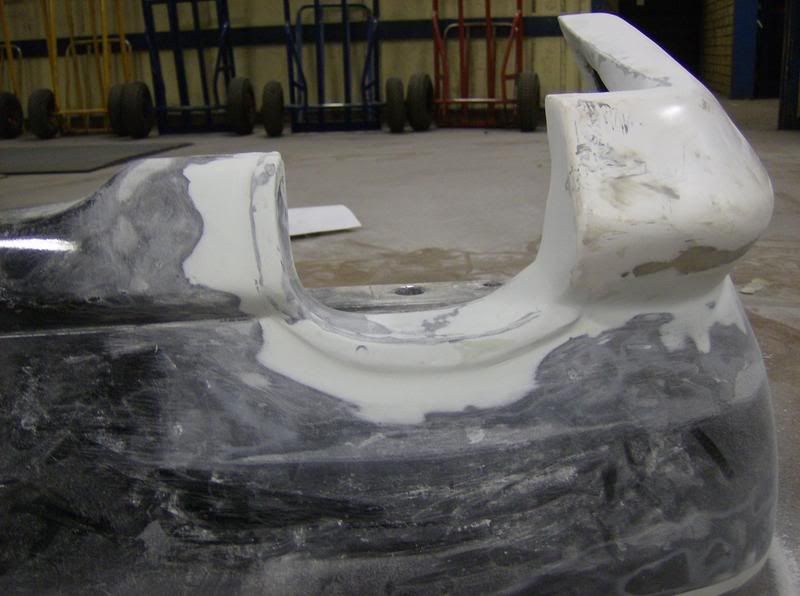

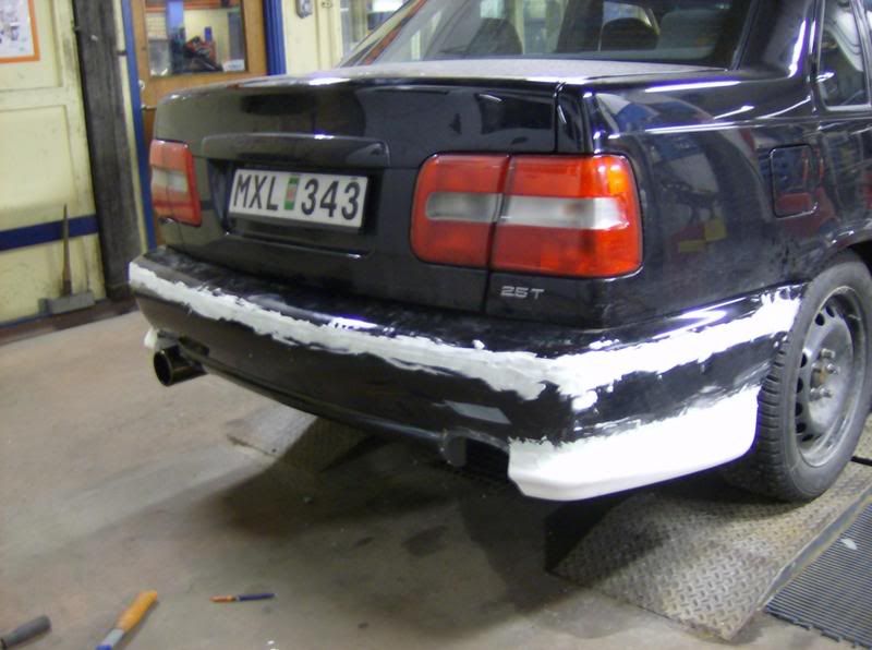

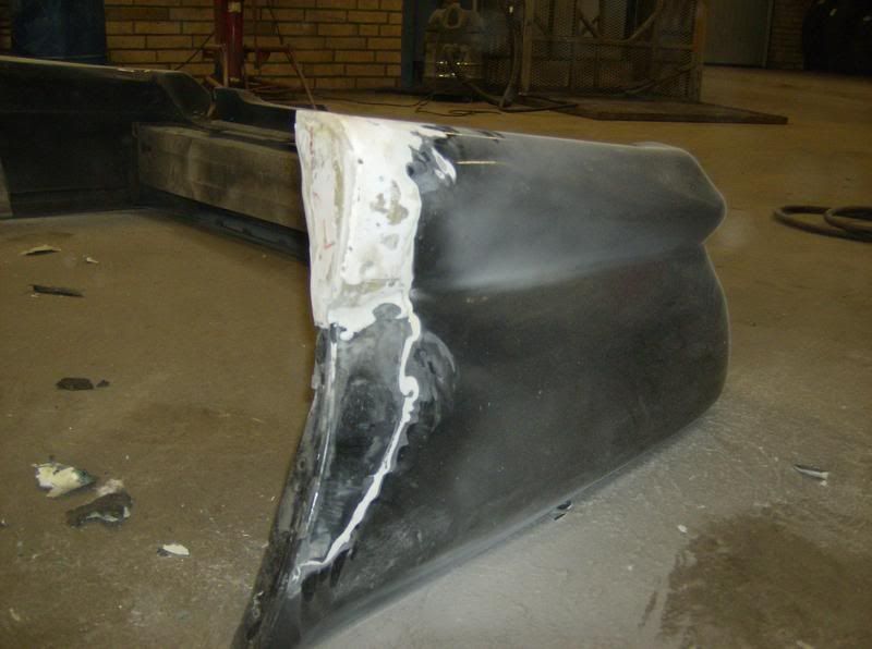

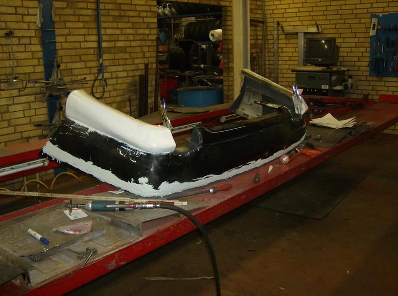

Bygga bakkjol.
http://i75.photobucket.com/albums/i312/F_Lindgren/HPIM0153.jpg

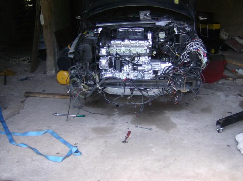

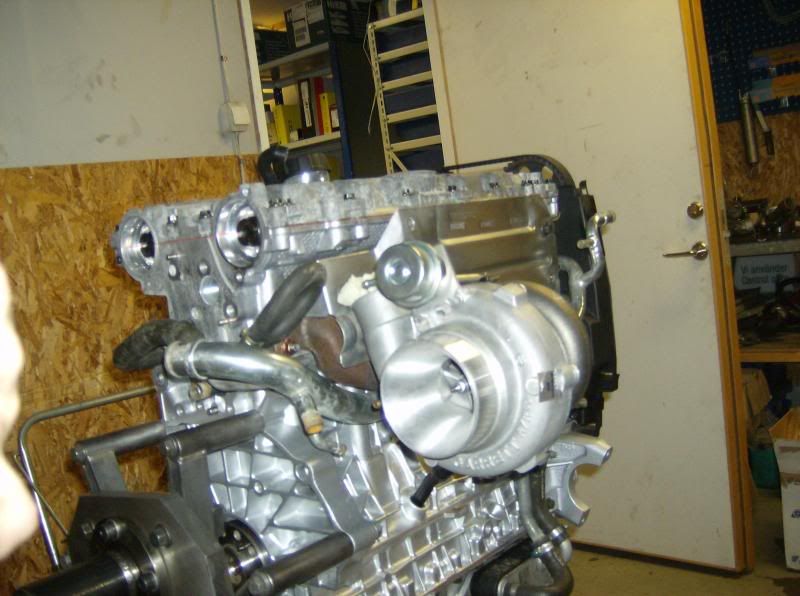

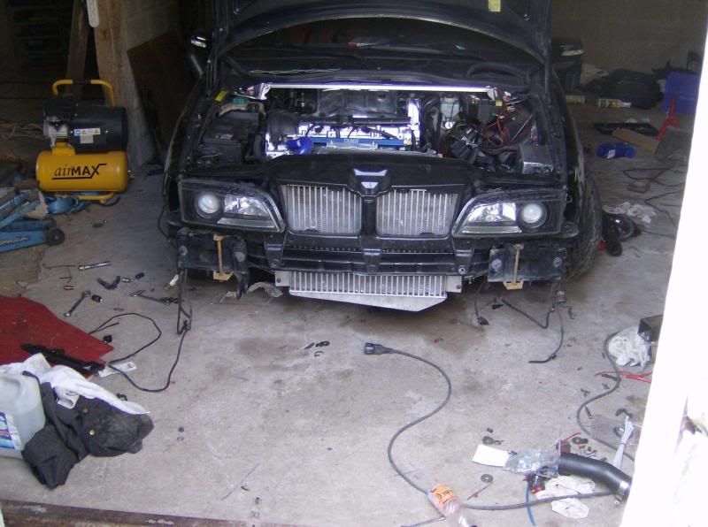

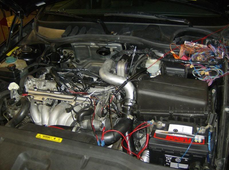

Nirat påväg att kopplas in. En motor ifrån s60 T5 -04 sitter i.
http://i75.photobucket.com/albums/i312/F_Lindgren/HPIM0191.jpg

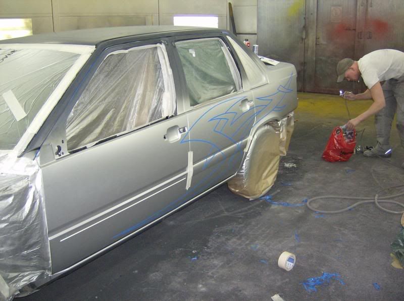

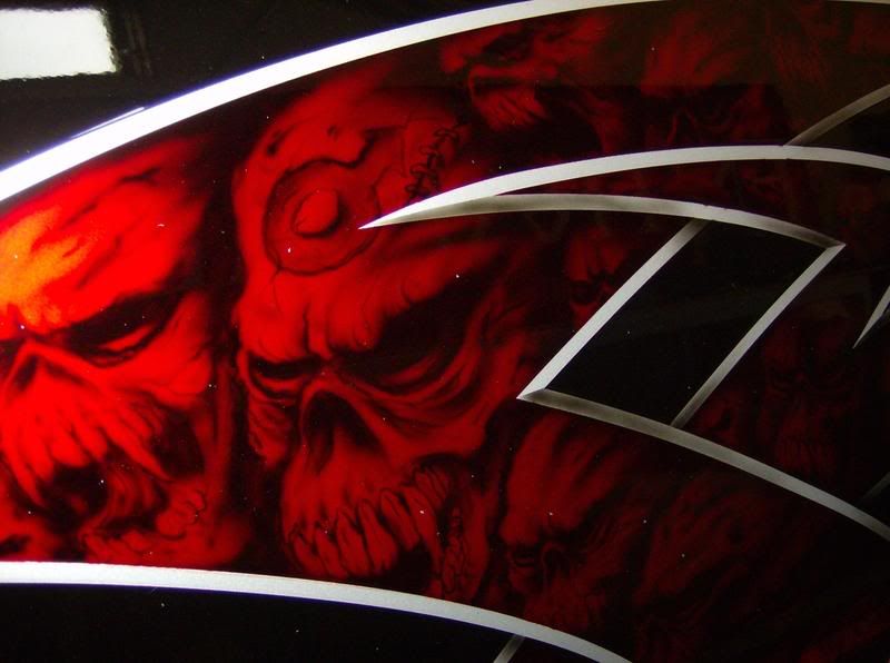

Anders förbereder för motivlackeringen.
http://i75.photobucket.com/albums/i312/F_Lindgren/HPIM0316.jpg
Bra motivlackering wink
http://i75.photobucket.com/albums/i312/F_Lindgren/HPIM0323.jpg

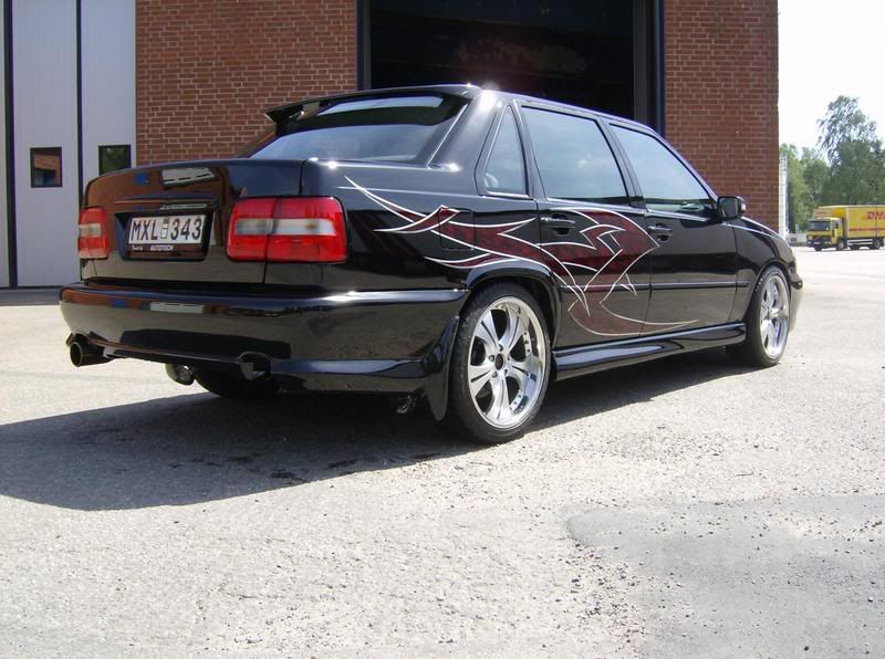

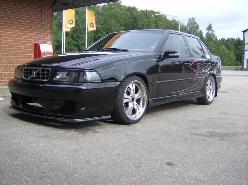

Första gången den fick se solljuset igen.
http://i75.photobucket.com/albums/i312/F_Lindgren/HPIM0353.jpg

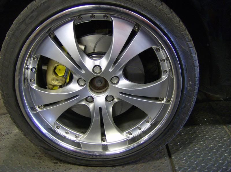

Bromsarna 2008. 302 mm sltizade skivor till S70R. gula ebs belägg.. funkade faktiskt riktigt bra. dock var jag dum och inte skaffade andra bromsslangar.
http://i75.photobucket.com/albums/i312/F_Lindgren/HPIM0366.jpg

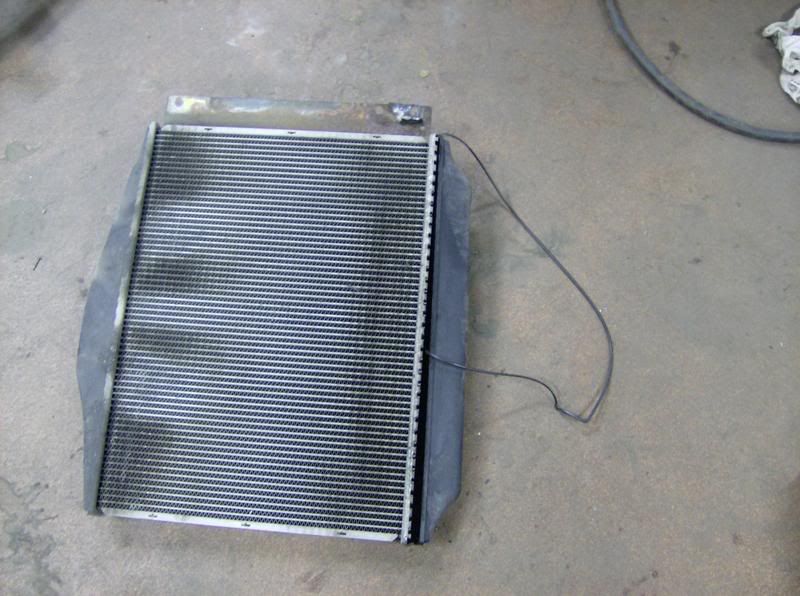

Orginal intercooler gillade inte mera laddtryck.
http://i75.photobucket.com/albums/i312/F_Lindgren/HPIM0381.jpg

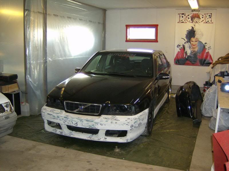

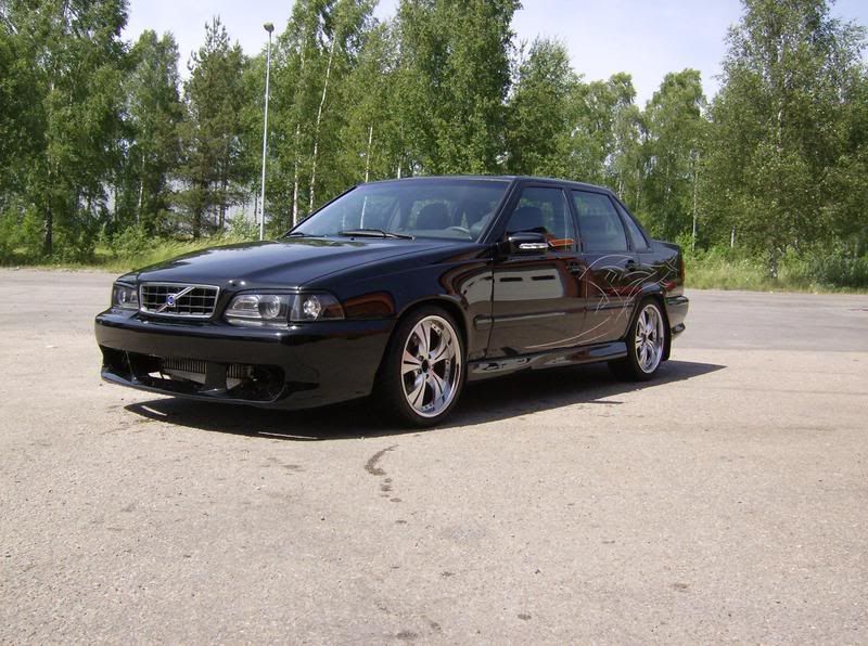

Fronten och baken på plats.
http://i75.photobucket.com/albums/i312/F_Lindgren/HPIM0414.jpg
http://i75.photobucket.com/albums/i312/F_Lindgren/HPIM0417.jpg
Kolfiber läpp hittade sin plats.

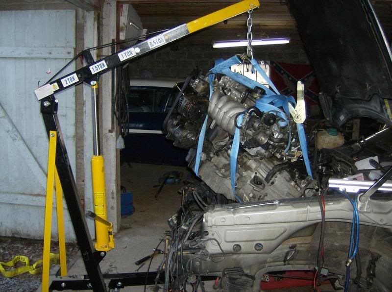

Motorn lyftes ur.
http://i75.photobucket.com/albums/i312/F_Lindgren/HPIM0653.jpg

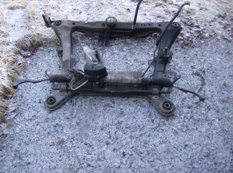

Gammla sleten subframe:P
http://i75.photobucket.com/albums/i312/F_Lindgren/HPIM0674.jpg

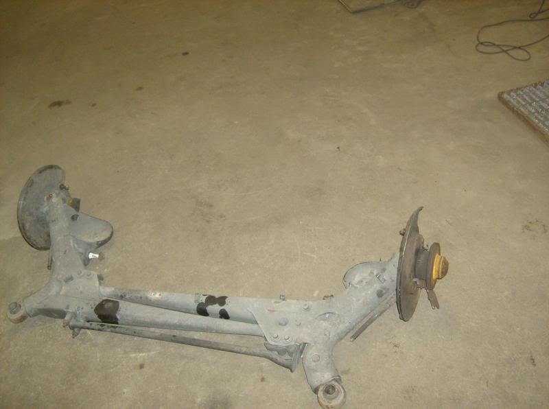

och en gammal sliten bakvagn ;P
http://i75.photobucket.com/albums/i312/F_Lindgren/HPIM0694.jpg

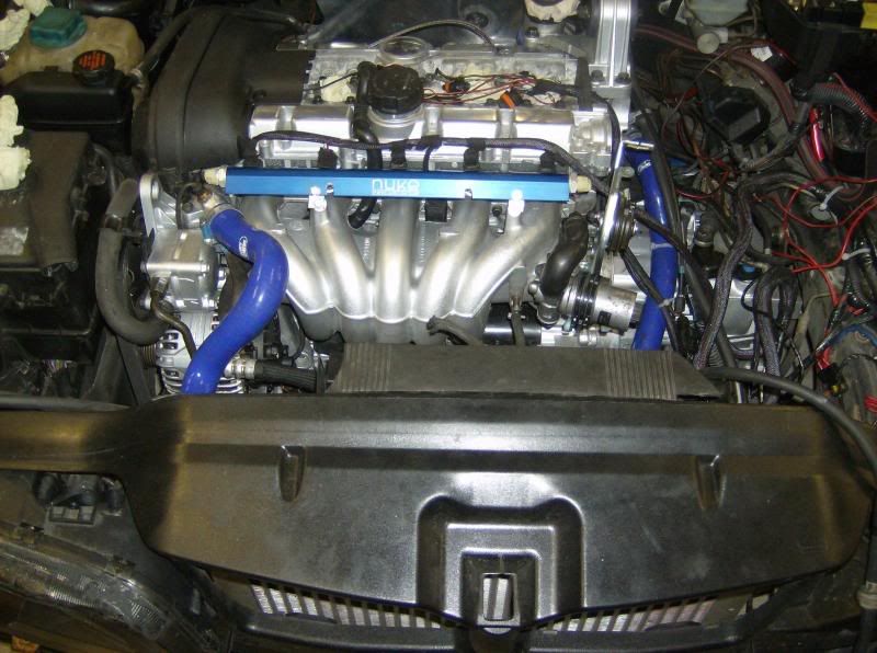

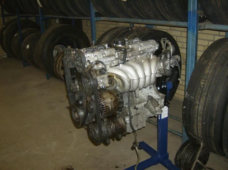

S60 t5 motor med 850 insuget:)
http://i75.photobucket.com/albums/i312/F_Lindgren/HPIM0696.jpg

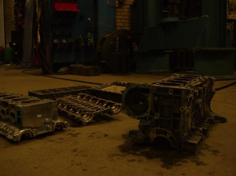

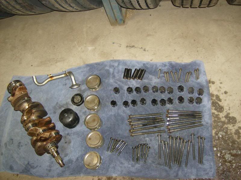

Motorn åkte isär.
http://i75.photobucket.com/albums/i312/F_Lindgren/HPIM0721.jpg
http://i75.photobucket.com/albums/i312/F_Lindgren/HPIM0725.jpg

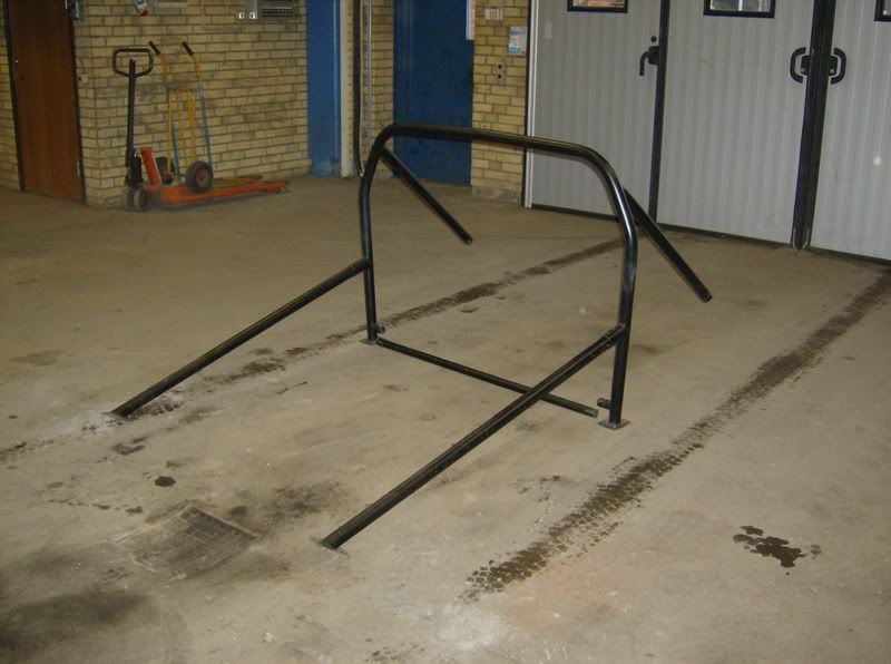

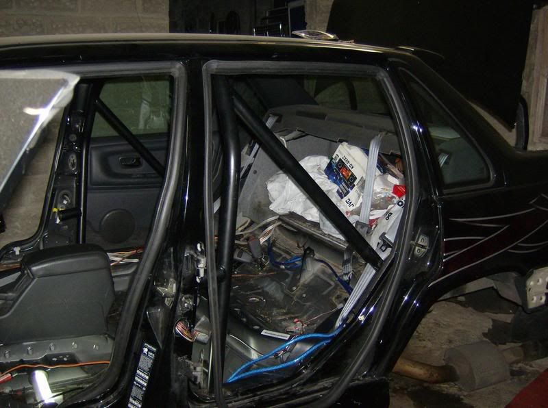

Buren testad.
http://i75.photobucket.com/albums/i312/F_Lindgren/HPIM0757.jpg

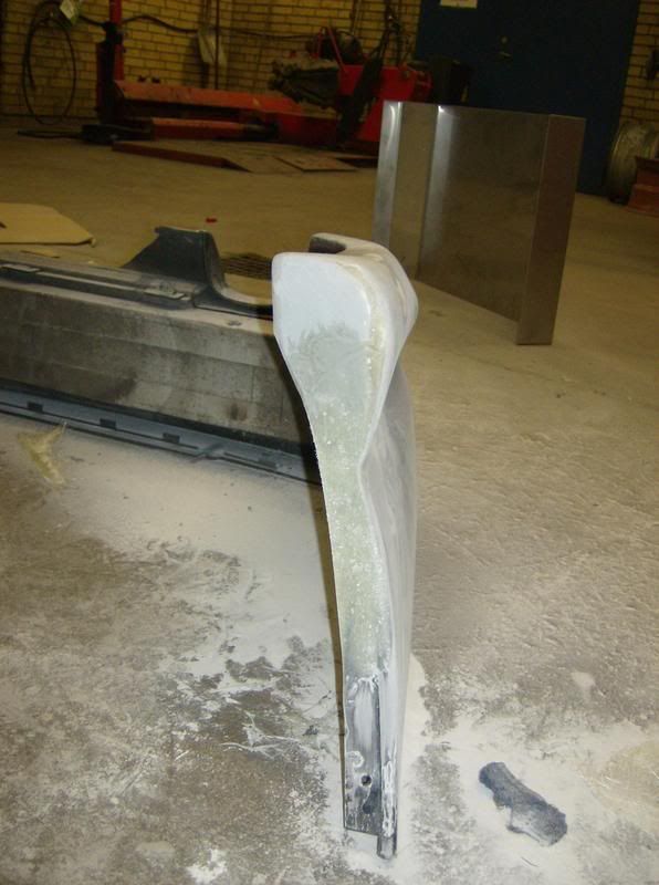

Bygga om bakkjolen igen.
http://i75.photobucket.com/albums/i312/F_Lindgren/HPIM0762.jpg

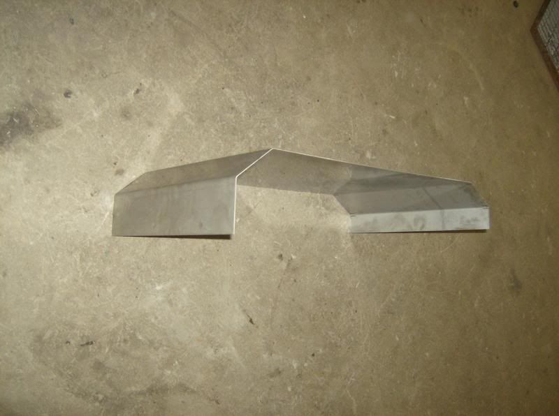

En diffusor i rostfritt.
http://i75.photobucket.com/albums/i312/F_Lindgren/HPIM0786.jpg

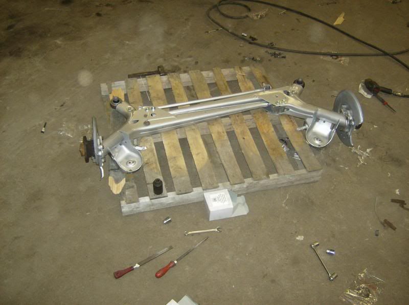

Blästrad och lackad bakvagn med nya bussningar och värre krängningshämmare.
http://i75.photobucket.com/albums/i312/F_Lindgren/HPIM0806.jpg

Buren, baksäta och stolar på plats.
http://i75.photobucket.com/albums/i312/F_Lindgren/HPIM1013.jpg

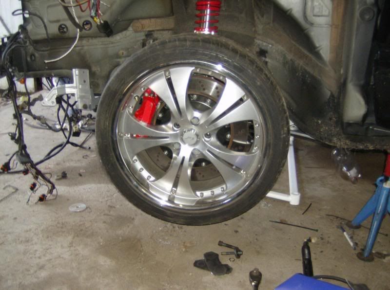

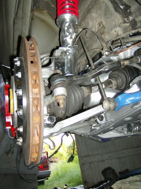

Nya bromsar.
http://i75.photobucket.com/albums/i312/F_Lindgren/HPIM1020.jpg

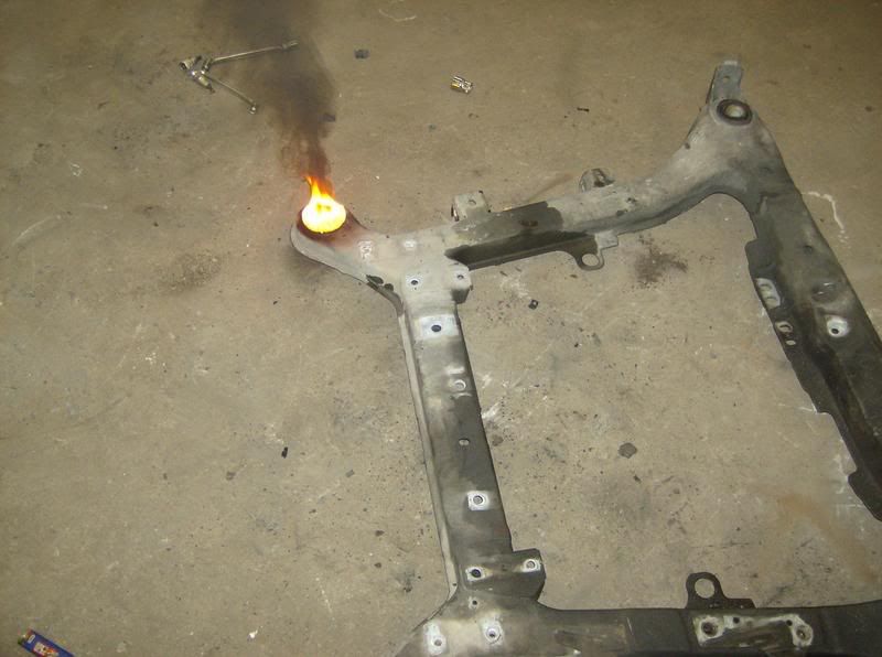

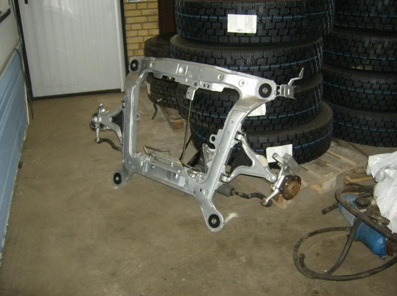

Blästrad och lackad subframe med bussningar i delrin från jerd.se
http://i75.photobucket.com/albums/i312/F_Lindgren/HPIM1037tadenna.jpg

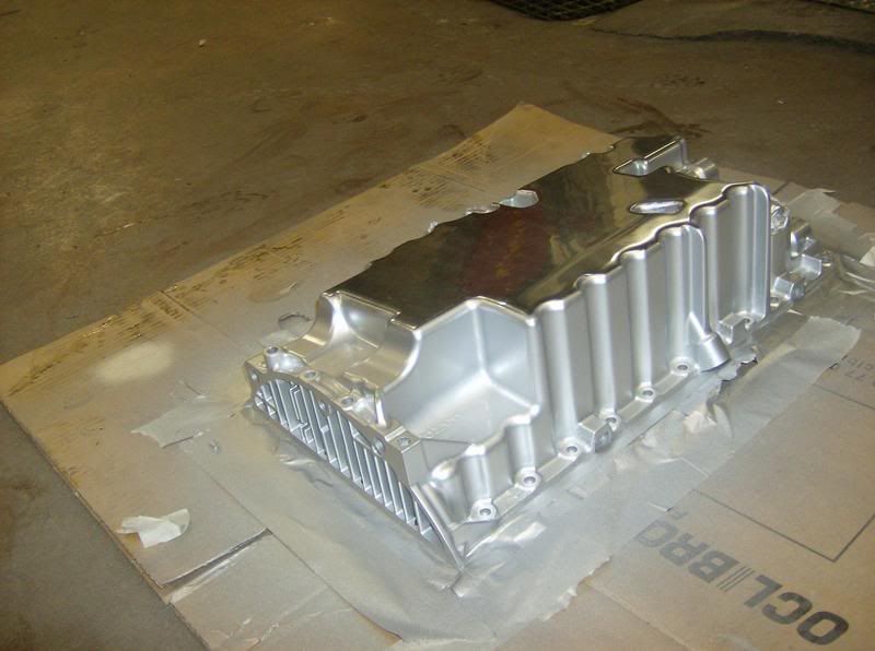

Nytt soppasystem.
http://i75.photobucket.com/albums/i312/F_Lindgren/HPIM1107.jpg

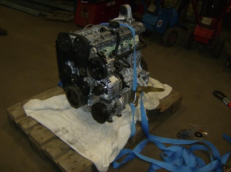

Motorn påväg ihop.
http://i75.photobucket.com/albums/i312/F_Lindgren/HPIM1166.jpg
Smidigt:)
http://i75.photobucket.com/albums/i312/F_Lindgren/HPIM1168.jpg

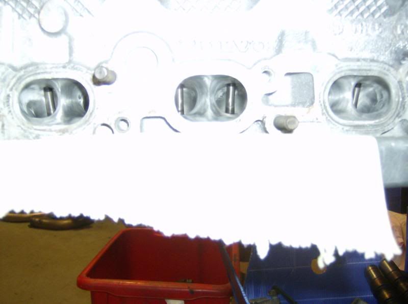

Portad topp.
http://i75.photobucket.com/albums/i312/F_Lindgren/HPIM1192.jpg

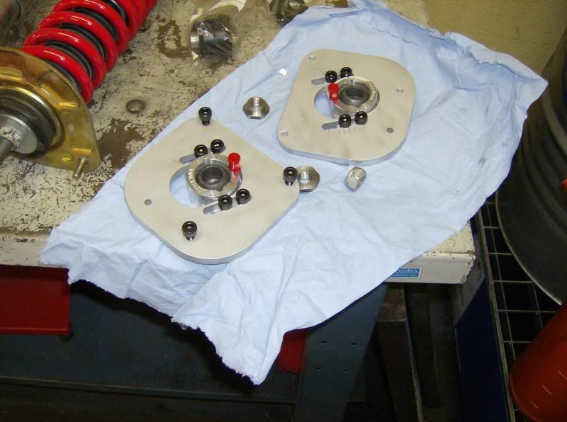

Camberplattor.
http://i75.photobucket.com/albums/i312/F_Lindgren/HPIM1307.jpg

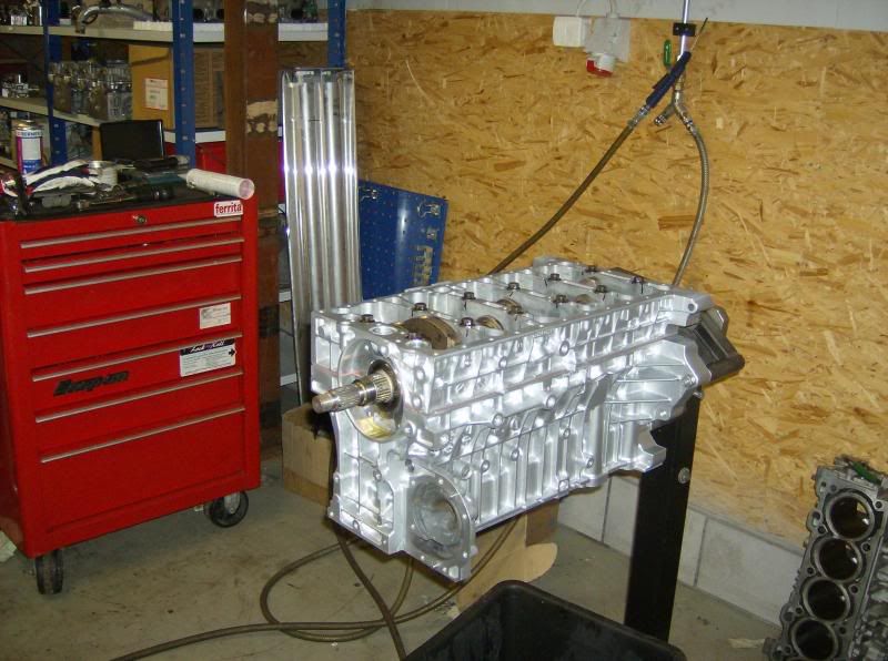

Motor snart ihop.
http://i75.photobucket.com/albums/i312/F_Lindgren/HPIM1319.jpg
Motorn färdig.
http://i75.photobucket.com/albums/i312/F_Lindgren/HPIM1333.jpg

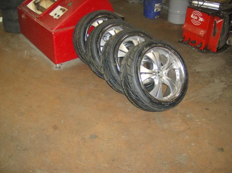

Lite bättre grepp med r-däck ;P
http://i75.photobucket.com/albums/i312/F_Lindgren/HPIM1448.jpg

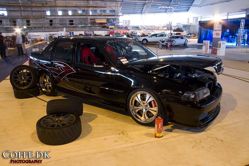

Akut utställning på west coast motorshow i vänersborg.
http://i75.photobucket.com/albums/i312/F_Lindgren/IMG_2008.jpg

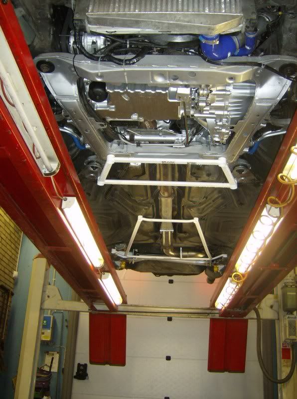

undersidan.
http://i75.photobucket.com/albums/i312/F_Lindgren/HPIM1629.jpg

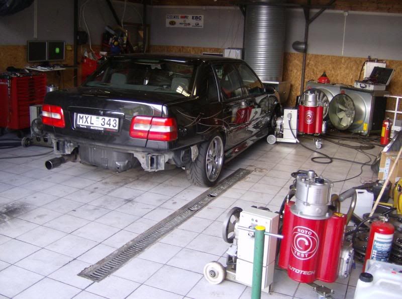

Mappning hos autotech motorsport. 405 hästan med bottnade spridare och wg.
http://i75.photobucket.com/albums/i312/F_Lindgren/HPIM1656.jpg

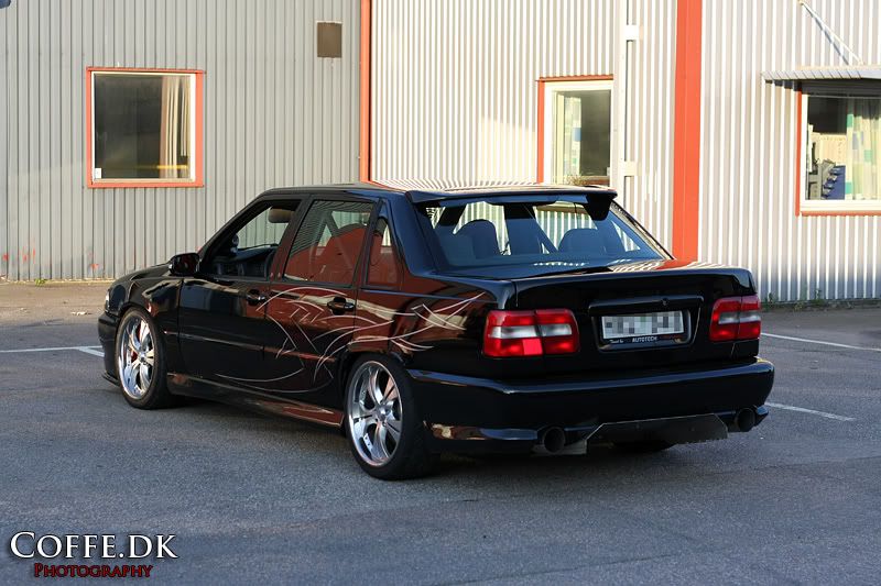

Körning på kinnekulle ring.
http://www.coffe.dk/gallery/cars09/090729_need4speed_kinnekulle/images/IMG_5339.jpg
http://www.coffe.dk/gallery/cars09/090729_need4speed_kinnekulle/images/IMG_5502.jpg

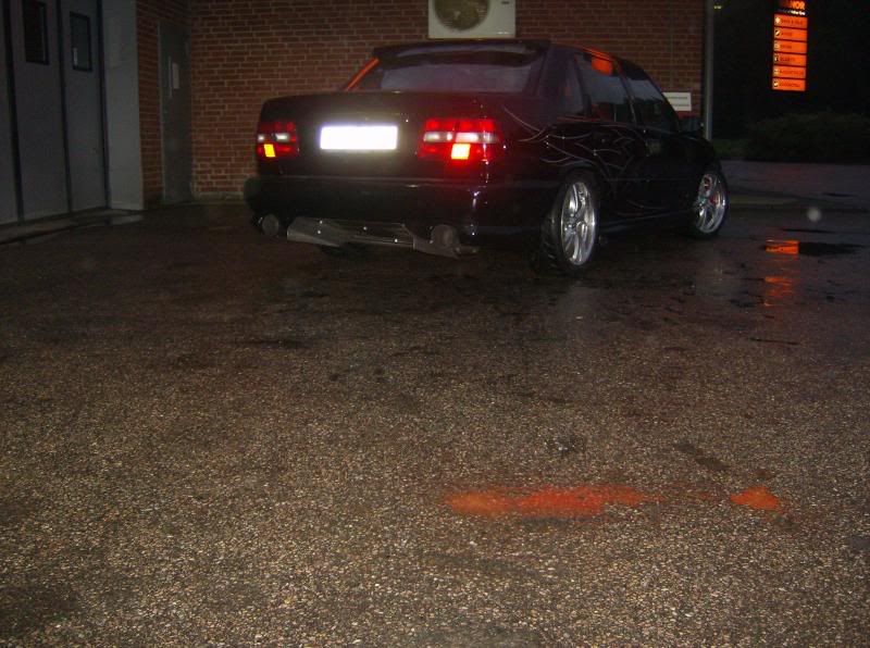

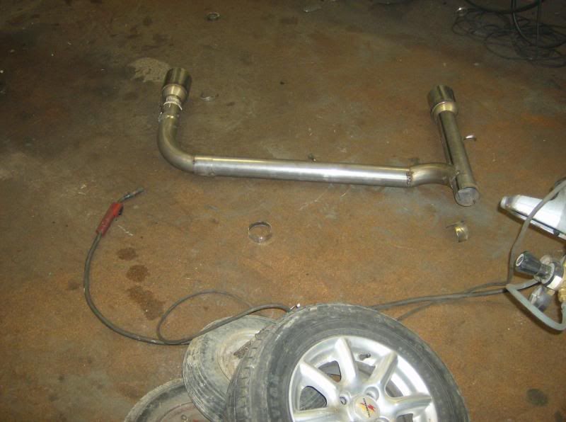

Byggt nytt avgassystem.
http://i75.photobucket.com/albums/i312/F_Lindgren/HPIM1711.jpg
Toksnyggt.
http://i75.photobucket.com/albums/i312/F_Lindgren/HPIM1723.jpg
http://i75.photobucket.com/albums/i312/F_Lindgren/IMG_6997.jpg

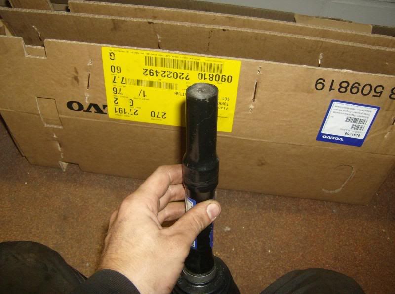

En till drivaxel som inet gillade läget.
http://i75.photobucket.com/albums/i312/F_Lindgren/HPIM1728.jpg

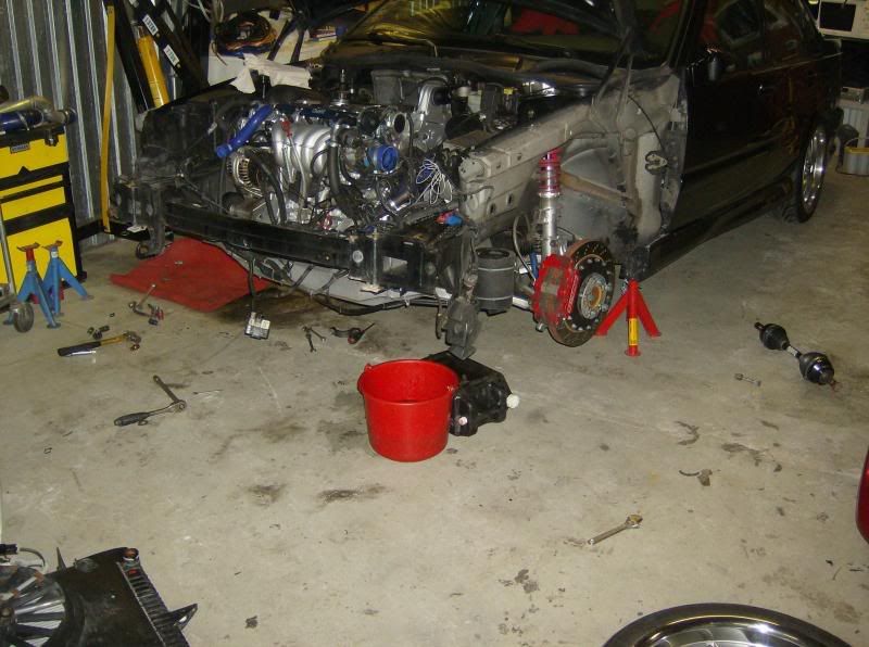

Sen så rasade lådan på mantorp och jag tyckte att det var färdiglekt för iår.
Så börja riva allt igen.
http://i75.photobucket.com/albums/i312/F_Lindgren/HPIM1760.jpg

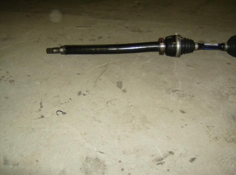

Ännnu en drivaxel.
http://i75.photobucket.com/albums/i312/F_Lindgren/HPIM1758.jpg

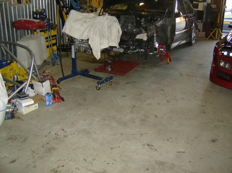

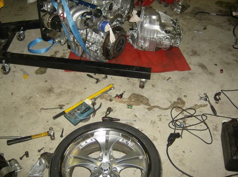

Motorn ur igen.
http://i75.photobucket.com/albums/i312/F_Lindgren/HPIM1773.jpg

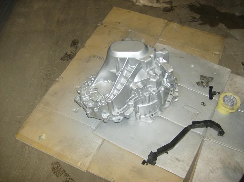

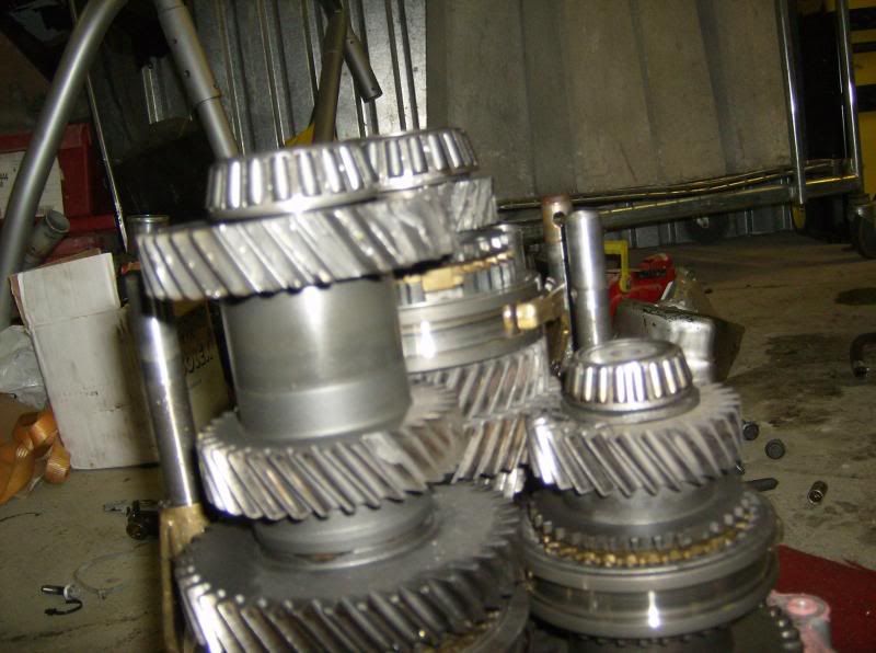

Lådan vart rensad;P
http://i75.photobucket.com/albums/i312/F_Lindgren/HPIM1774.jpg
http://i75.photobucket.com/albums/i312/F_Lindgren/HPIM1777.jpg

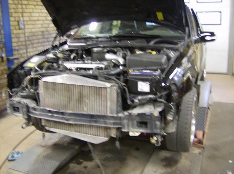

och såhär ser det ut i daxläget.
http://i75.photobucket.com/albums/i312/F_Lindgren/HPIM1788.jpg
https://www1.garaget.org/archive/54/53125/82359/82359-1628951.jpg

Så fin s70 du har, hitta du inga större bromsskivor? wink
360 mm skivor är lagom. Är väll knappt 1 mm ifrån att oket tar emot insidan på fälgen ;P

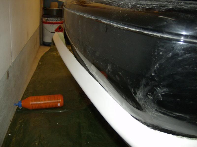

Nja jag har testat orginalvinge, en liten läpp och två(!) r-vingar(dom har blivit stulna båda två). Men inget som faller mig i smaken än.
Jag höll på att bygga en egen vinge förra vinter som nu ligger på hyllan för tillfället.. har inte orkat fortsätta med den för jag tycker det är så mycket snyggare utan vinge. Men det gör en stor skillnad på bana med och utan vingen. så något behöver jag faktiskt smile
En bild på hur ungefär vingen skulle kunna vara. Det skall igenkligen sitta på en lotus omega.
http://i75.photobucket.com/albums/i312/F_Lindgren/HPIM1150.jpg
Men jag får se ifall jag vill fixa iordning vingen helt. Är ju som sagt jäkla snyggt utan vinge också:)
