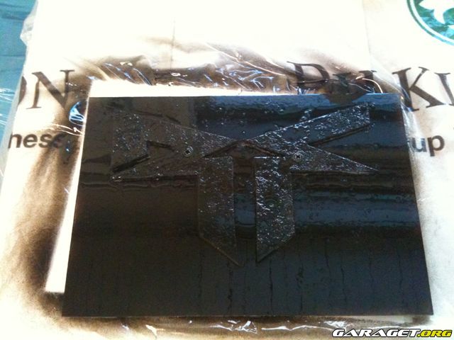

nästa del som skall läggas kolfiber på plattan skall fräsas ner i bagaget kolla in min sida så fattar ni nog typ

har nu lakt på kolfibern men det var piss svårt får se hur det blir när epoxyn kommer på fick skära med bladkniv på sina ställen men man kan ju hoppas de blir bra har en rätt cool plan med denna

Ser bra ut de där! Du har lyckats med hålet där. Riktigt bra kapat o slipat:)

Ser riktigt nice ut davsan! Mitt råd, klarlacka upp ytan så får du ett bra uv skydd också. epoxyn gulnar gärna efter ett antal år annars... Plus att du får mer djup med lack... snyggt jobbat annars. smile

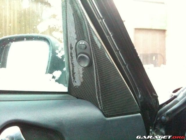

så då var den ena på platts blev rätt bra kommer dock inte ihåg vilket håll styrspaken skall sitta på men altid retar det nån om den sitter fel

andra sidan blir nog klar i morgon!
har funderat lite på A stolparna men det kan nog lätt bli förmycket så de ser konstigt ut eller vad tror ni?
en annan het kandidat är ju en liten del av dörrklädseln de hadde nog varit ball
