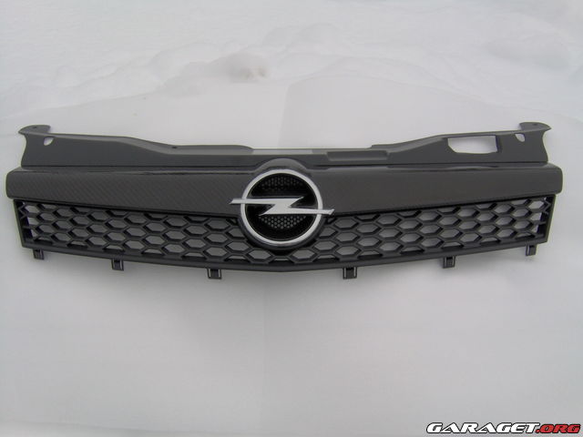

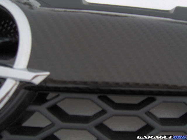

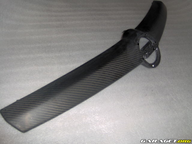

Jag blev inspirerad och beställde ett kit från Carbonmods för att drapera en Opel Astra OPC-grill.
https://www1.garaget.org/gallery/archive/92629/865655_udgmn2.jpg
Bilden visar del av OPC-grill efter drapering och 6 lager med top-epoxy.
https://www1.garaget.org/gallery/archive/92629/865656_srr12y.jpg
Ytfinish efter 6-8 lager klarlack inkl. mellanslipning med 1200 korn våtslippapper.
https://www1.garaget.org/gallery/archive/92629/865657_c8k77b.jpg
Färdigt resultat!
Kanske inte var den lättaste delen i bilvärlden att börja med men resultatet blev KANON!
