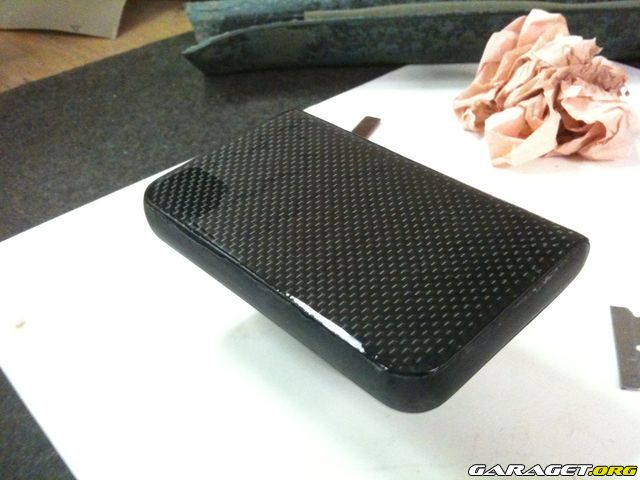

#137
https://www1.garaget.org/gallery/archive/104022/816319_xfui0c.jpg
nu har man gort sin första drapering tycker det var väldigt kul det är en liten hårdisk som fick lite kolfiber på sig skall bara våtslipa och klarlacka men de får bli i morgon

#138
davzan skrev:
http://www1.garaget.org/gallery/archive/104022/816319_xfui0c.jpg
Snyggt..behövs ju knappt klarlackas smile

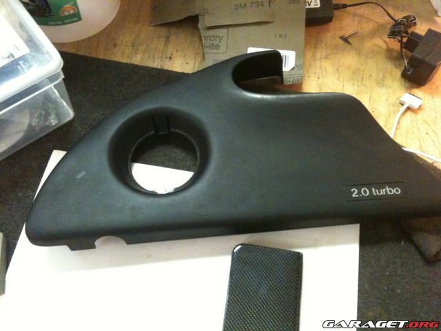

#139
https://www1.garaget.org/gallery/archive/104022/816336_i8djfs.jpg
behöver lite hjälp med min motorkåpa hur bör ja gå tillväga vid hålet?
821 Inlägg
9 december 2009
#140
ser ut som det är någe clips där eller något.. vet inte hur den fäster riktigt. men skulle gissa på att du börjar där på den iaf.. och sen får du lägga ner väven lugnt och försiktigt och sen klippa efter kanten. Men det är min gissning och hur jag nog skulle göra"!
