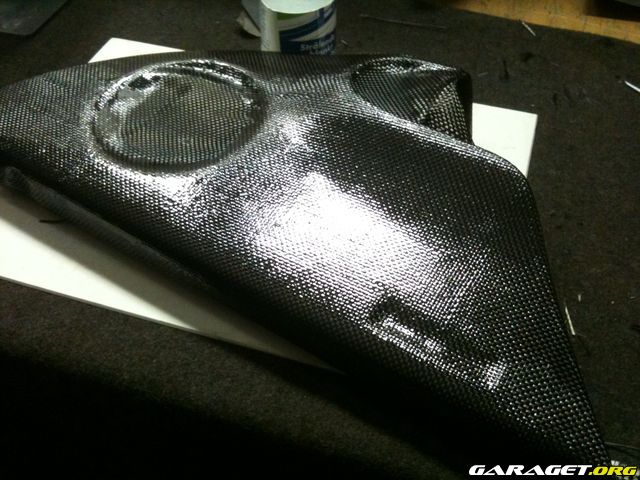

https://www1.garaget.org/gallery/archive/104022/816864_jgdvq2.jpg
så här ser det ut änsålänge ett tunt lager epoxy var faktiskt förvånansvärt följsamt men för gutskull köp ALDRIG vikt väv är inget vidare att få fula streck igenom sina saker på denna del är det inte hela världen efter som jag bara övar mig lite men fan va kul det är

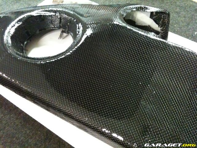

https://www1.garaget.org/gallery/archive/104022/817386_ed0o5t.jpg
andra lagret klarlack kan nog bli lite bra iallafal

menade andra lagret epoxy

davzan skrev:
http://www1.garaget.org/gallery/archive/104022/817386_ed0o5t.jpg
Klippte du upp eller skar du upp efter första lagret epoxy?
141 Inlägg
14 december 2009
#150
jag skar med ett rakblad

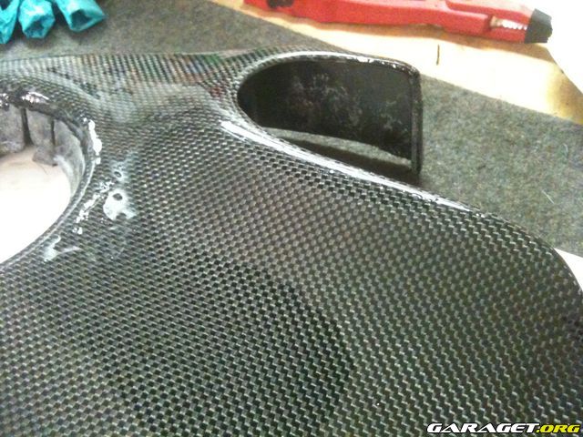

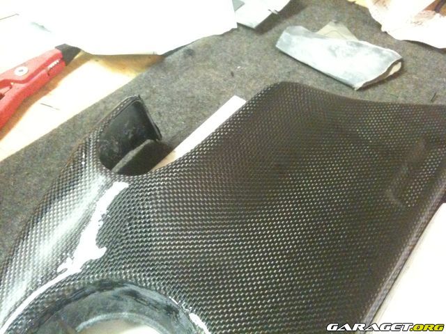

https://www1.garaget.org/gallery/archive/104022/819136_jb4sm9.jpg
börjar få lite årdning i morgon blir det våtslipning och lite spackling runt hålet som skall lackas svart

ser riktigt bra ut smile

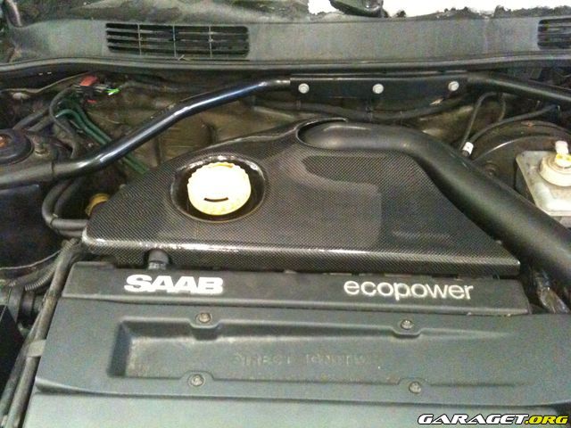

då var motorkåpan klar skall bara målas lite runt hålet
https://www1.garaget.org/gallery/archive/104022/823775_ei8nwx.jpg
