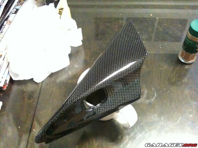

https://www1.garaget.org/gallery/archive/104022/837813_dii5e3.jpg
så ser den ut nu, har provmonterat och det passar! imorgon skall jag våtslipa en gong till och sen testa att vaxa upp en fin yta kan bli bra annars får det bli klarlack

#180
Grymt fint, nu blev man inte lite avundsjuk tongue
