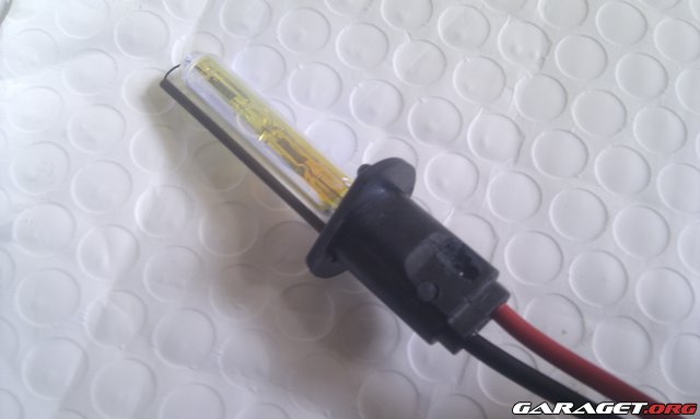

Bättre sent svar än aldrig... Här är en bild. Och håll er till 35W konvertering, det räcker mer än väl och ni slipper blända av för tidigt vid möte.
http://www1.garaget.org/gallery/archive/3364/1036737_8q92qf.jpg
Nu har jag köpt två slim-kit till mina X-ljus. Men jag tror att jag redan har stött på bekymmer. Sladdarna som kommer ut från lamporna är inkapslade i hård plast, som sitter ihop med lampsockeln, nästan två centimeter ut. Då blir det ganska svårt att få plats med dem i lamphuset, utan att ta upp något hål i det. Eller vågar jag försöka mig på att ta bort plasten? Ser dock ut som att kablarna är lödda inuti den hårda plasten. Hur har du gjort med dina? Och hur såg dom ut när du började?

kan gå att skala några mm men inget jag kan säga till 100%  går de inte att få plats med dom på nått sätt?

Jag har Humanhabits 70w Slim-kit.
Men det är bara det att jag har tänkt mig att jag ska slippa ta upp något stort hål på lamphuset. Jag har sett att det ska gå och skulle gärna ha gjort så på mina egna lampor. Dock ser det ut att vara olika xenonlampor utav dom som jag har och dom som det gick att få plats med i 3003.orna.
