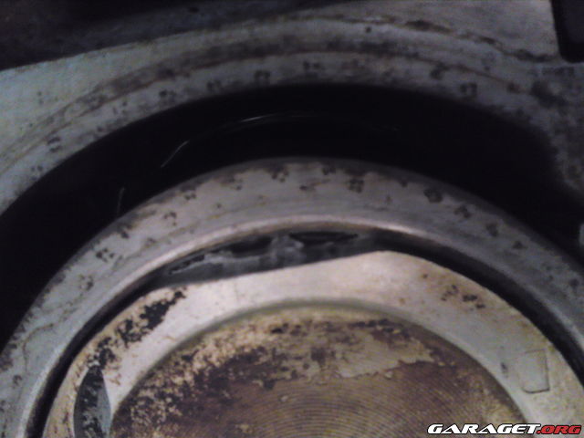

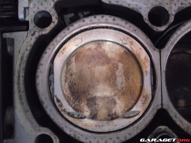

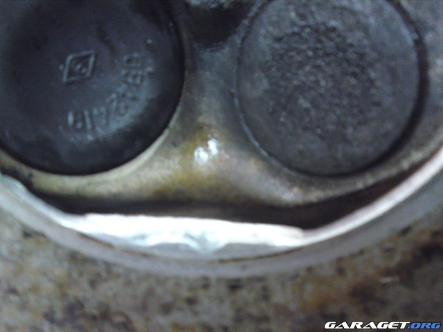

Hej efter att motorn börjat knacka riktgit mycket helt plötsligt och motorlampan tändes så har vi börjat riva motorn och nu plockat av toppen.
Men på Cylinder 1 så har det hänt något med kolven "se bild" och även så har kanten vid ventilerna blivit rugglig ojämn se bild.
Vad kan ha hänt?

Vad kan ha hänt med kolven? kolla vänster och höger kant

närbild på kolvens kant vad kan ha hänt?

kanten på toppen där kolven går upp den ska vara plan men är helt rugglig/ojämn det nedesta på bilden som e glansigt

Min spontana tanke är ju spikningar

spikningar är min tanke... känns inte helt fel med tanke på din presentation smile

lugit på farthållan i 90-110 i 60 mil innan de hände så spiknnig då?
Tro mer på kolvbulten gått av elle nått å kolven gått upp menej tagit ventilerna som tur va.
se hur de ser ut imon ska plocka bort tråget då

Hade kolvbulten gått av (å då får man ta i rejält) så skulle du haft ett stort hål i blocket eller så hade toppen sett ut som 7 svåra är efter den krocken...

Nej, det där är inte spikningar. Kolven har slagit i toppen pga att vevlagret gått sönder. Riv ner tråget så kommer du att se.
Mats
Tror också det är så.
Jag hade liknande utseende på en kolv när mitt vevlager tog slut. smile

Mät alla kolvar när dom är längst upp, är det så att den kolven som är trasig längre ner en alla andra så är det troligt vis vevlagret som är trasigt.

vevlager ras och spikningar typ..syns ju att kolvet stuttsat i ventilerna ytterst lite längst upp..
