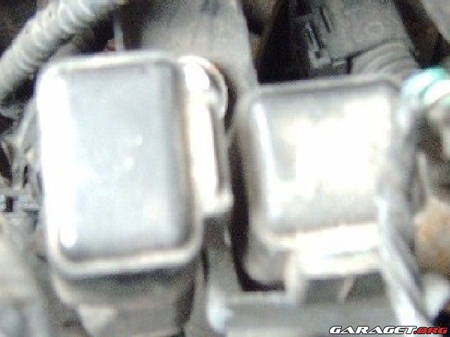

Då vet du också om dessa kantakter är till Lambdasonderna.
https://www1.garaget.org/gallery/archive/124976/797887_xwumiq.jpg

bilden är för nära tagen för att jag ska kunna se exakt vad det är.
Men en sak är sann pch det är att det sitter bara en lambdasond på V6orna.
Kontakten till den brukar vanligtvis sitta nära motorn en bit upp, bara följa kabeln så finner du kontakten.
Men det där ser inte ut som att vara lambdakontakter utan det där är något annat. Som sagt svårt att se när jag inte ser dess placering

8 november 2009
Enligt en mazda återförsälgare skall det vara två.
Får väl krypa under bilen och kolla.

8 november 2009
Det var märkligt för det finns bara en och den sitter på början av downpipen på grenröret.
Det finns ingen på den bakre och på katten sitter det ingen och det finns ingen på bakre grenröret.
Har kollat på nämligen bättre grenrör och det finns inga uttag för en till.
Och det fanns bara en sådan kontakt på kabelhärvan jag fick med när jag beställde min KLDE motor som jag hängde ner i min MX3.
KLDE är den "snälla" 2.5 liters V6an som sitter standard i 626 V6, MX6 V6 och Ford Probe V6.
Dock var jag klantig och hänga i motorn med 626 kabelhärvan och det skulle vara MX3 härvan vilket resulterade i massa extrajobb=)) Haha fy fan va sur jag var när jag gjorde det misstaget.
Jag kom tänka på en annan sak med bilden du skickade med, kablarna till lambdasonden går rakt in i härvan men det sitter en kontakt för att man ska enklare kunna byta om den pajjar. Men den delen som går till EGI boxen går rakt in i härvan. Jag tror mera att de tjofräserna du har på bilden kan vara några Solenoider till Automatlåda eller så.

Kolla här.
https://www1.garaget.org/gallery/archive/124976/798349_2gd8wl.jpg
