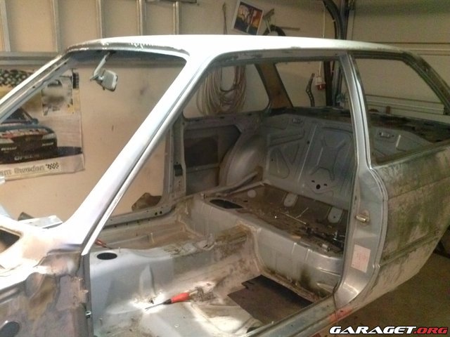

Goddag! Efter ett stillestånd på ca fyra år är arbetet med E30n återupptatt.
Har vart många andra projekt som kommit och gått under åren och denna e30n har fått stå o skämas i ett hörn.
Tänkte uppadera om hur nuläget ser ut och sedan fortsätta med uppdates under tiden det händer något, om intresse finns vill säga.
Idag står karossen helt ren i en hemmabyggd vagga och rostlagning pågår.

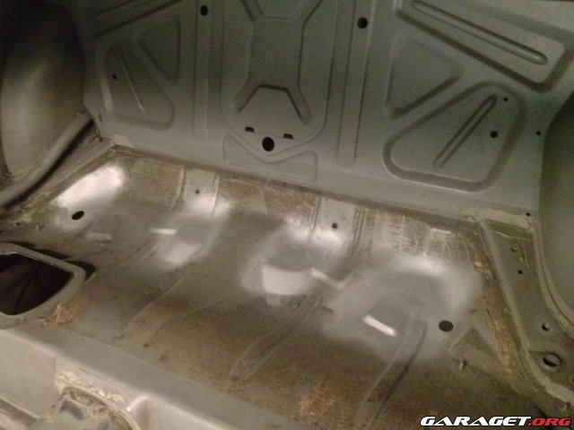

Golvet ordnat fram.

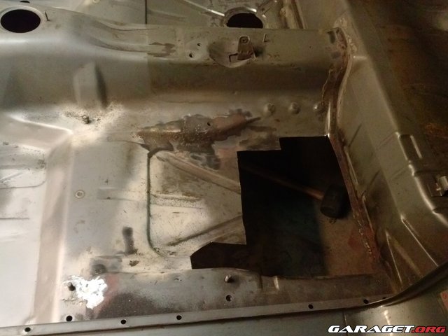

11 november 2013

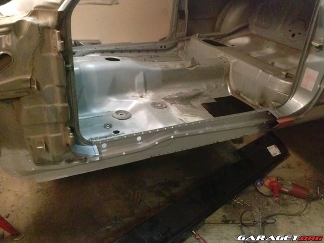

https://www1.garaget.org/gallery/images/71/70314/70314-10f87746d29d303c06c75984c0d9d093.jpg

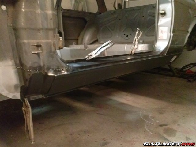

Urkapad tröskel.
https://www1.garaget.org/gallery/images/71/70314/70314-30bd664fd8c7c944107e9d1512bcc8a6.jpg
Ny tröskel ditpunktad. Kant i kant.
https://www1.garaget.org/gallery/images/71/70314/70314-9418834f234198a058c4b01ce497af68.jpg
Ny skärmkant.
https://www1.garaget.org/gallery/images/71/70314/70314-d02bd7db1be970822841c36b888f72b7.jpg
Någon som har en skrotkaross att kapa ett golv ur? Eller vet om det finns nytt golv att köpa?
Det var allt som hänt! Arbetet fortlöper:)

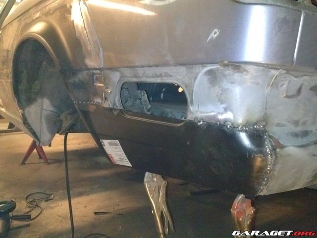

11 november 2013

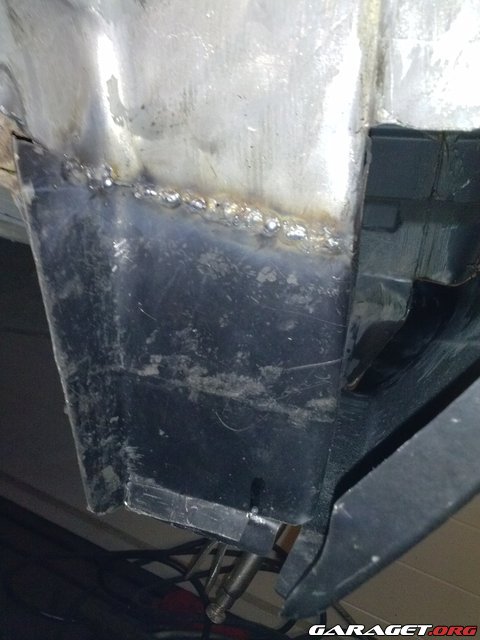

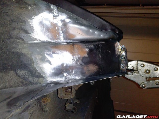

https://www1.garaget.org/gallery/images/71/70314/70314-0460bcb34b6de948e109f671e0c98344.jpg
Helsvettsad tröskel och skärmkant.

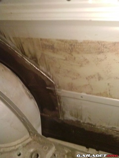

https://www1.garaget.org/gallery/images/71/70314/70314-294786593756235a6cdf72be05663712.jpg

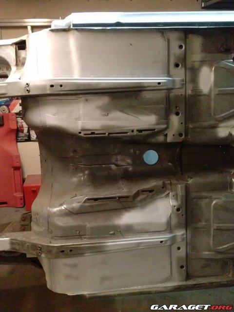

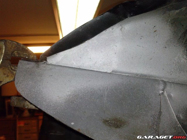

Lagad innerskärm och skärmkanten sett inifrån.
https://www1.garaget.org/gallery/images/71/70314/70314-d9fec87c9e2f2bf95775df67af688e85.jpg
Håller på o lagar innerskärm innan baljan ska på.

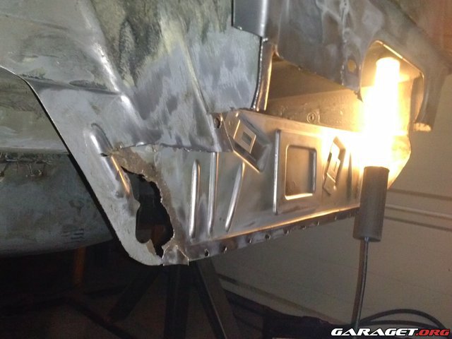

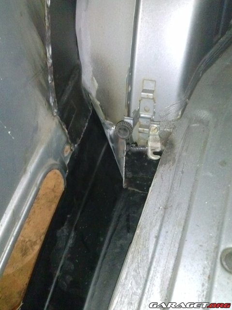

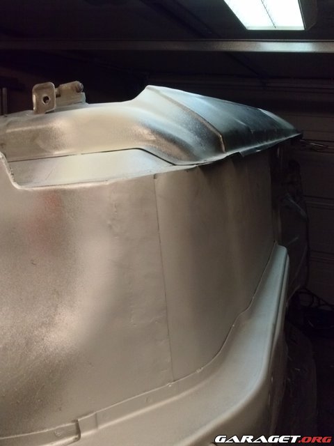

12 november 2013
Det går sakta men säkert framåt här.. tar tid när jag vill att allt ska lagas riktigt, ligga kant i kant och att det ska se snyggt ut..
Men idag har jag hunnit göra klart innerskärmen i bakkant och passat in och punktat dit sidoplåten ibak.
Låter bilderna tala.
Vill nån förklara hur man laddar upp bilder på ett smidigt sätt?

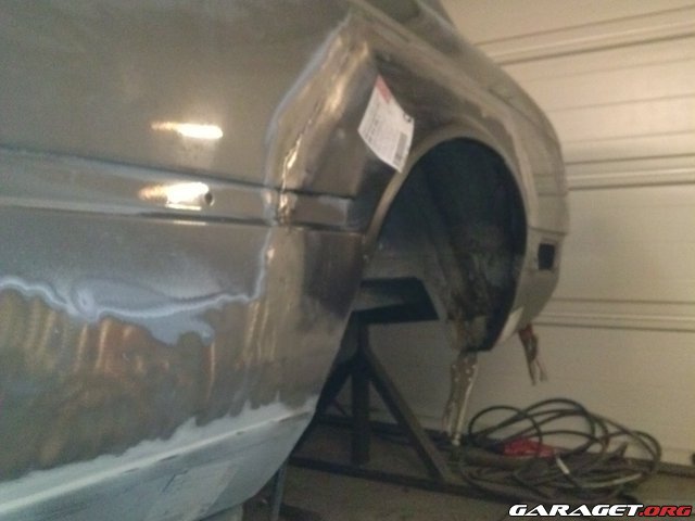

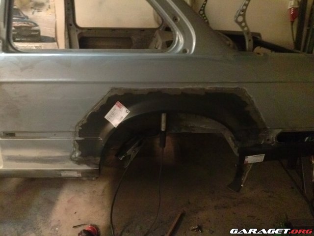

https://www1.garaget.org/gallery/images/71/70314/70314-ddae471a32aae02de8fc30321a04430e.jpg
Innerskärmen mot bakkant.

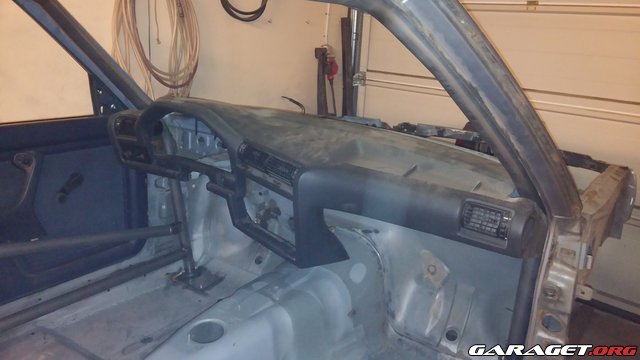

1 april 2014

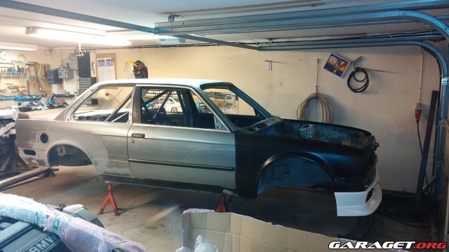

https://www1.garaget.org/gallery/images/71/70314/70314-a3d731008eb25a90aefbbf09080f1384.jpg
Bur.

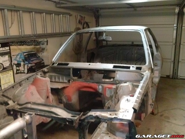

#59
https://www1.garaget.org/gallery/images/71/70314/70314-04dde6af3d95da9f92d5ba6bbc1c2eb6.jpg
Bräda passas in.

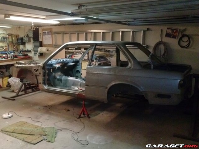

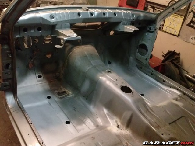

#60
https://www1.garaget.org/gallery/images/71/70314/70314-7888c8c5437ca5ccb92df8fff71ec2de.jpghar börjat passa in dörrar och skärmar osv.. ska borras endel nya hål i trösklar osv till alla lister och sånt innan blästringen och epoxigrunden.. Kom ju på att det kan vara smart att montera i motorn på samma gång och se ifall man behöver svettsa nya fästen o sånt.. Då kan jag ju grunda och lacka direkt efter epoxigrunden!
Ganska stor motivationshöjare att se karossen lite påklädd!
