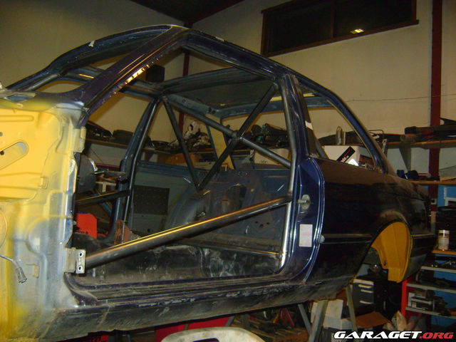

Fått i buren! En del svetsning kvar samt bältessträvor...
https://www1.garaget.org/gallery/archive/26599/861222_h4pn6i.jpg
Buren börjar bli klar
https://www1.garaget.org/gallery/archive/26599/861223_aczwz5.jpg
Underredet börjar närma sej epoxy grundning samt lack!
