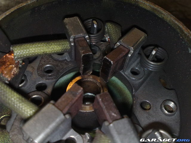

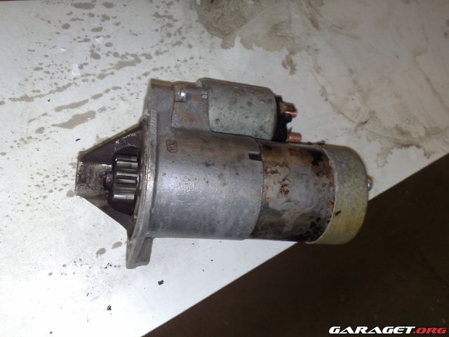

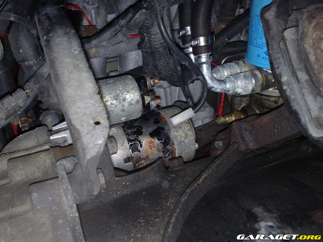

Som vissa vet så har jag haft lite problem med att bilen inte startar, har frågat lite på nogs och kom fram till att kolla startmotorn. smile
Som tur var satt den rätt bra till, så gick smidigt att plocka ner den!
https://www1.garaget.org/gallery/archive/40970/946989_elgk5d.jpg
Sådär ja.. smile
https://www1.garaget.org/gallery/archive/40970/946990_5okml6.jpg
Här var felet, kolen var helt blanka så slipade till dem lite så nu startar den igen.. big_smile
