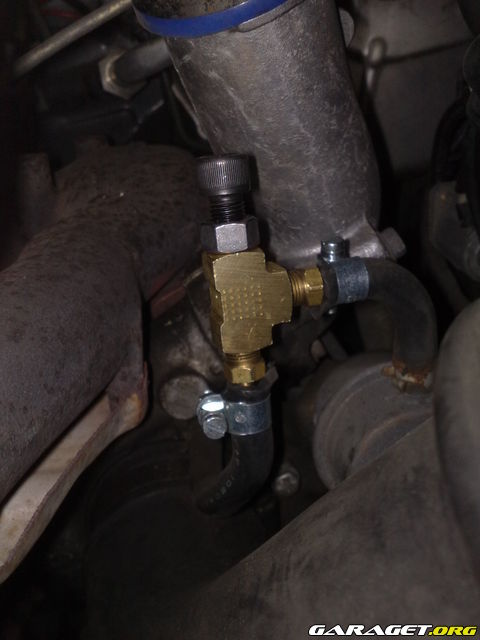

Fick som sagt hem min Dawes device!
https://www1.garaget.org/gallery/archive/40970/955845_yrr1ki.jpg
Behöver den egentligen inte nu då jag har brickad wg, men kan vara bra att testa lite. Funkar bra gör den smile
https://www1.garaget.org/gallery/archive/40970/955846_kgikf4.jpg

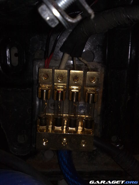

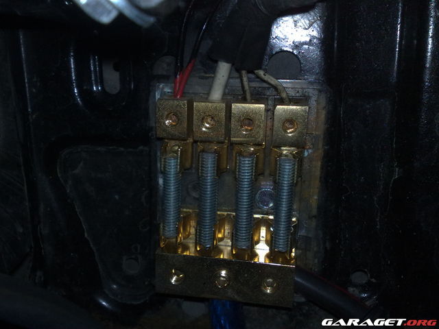

Sen har jag haft lite problem med att bilen inte startar, berodde på dessa säkringar som går mellan generator och batteri. Hade ett spänningsfall på ca 1,5-2V här över.... Lite slarvigt av förra ägaren!
https://www1.garaget.org/gallery/archive/40970/955847_v83l8n.jpg
Nya säkringar och den startar hela tiden nu förhoppningsvis. smile

Är de som jag tycker de ser ut att de satt rundstänger ist för säkringar? :S

#735
såna "säkringar" gillas inte, vill man leva farligt så...

#736
Japp, inte helt optimalt kanske.. tongue
Ne, inget att ha neutral
