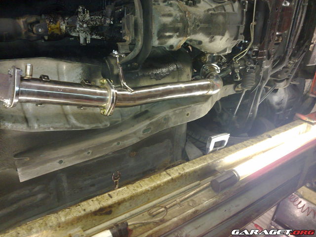

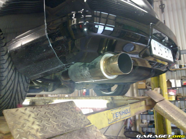

Som jag sagt så är det ihop nu och det var mycket mek med att få avgassystemet att passa. tongue
Blev lite att svetsa..
https://www1.garaget.org/gallery/archive/40970/976379_69gtn8.jpg
Slutresultatet, och ja, jag är medveten om att det är kladdigt vid växellådan tongue
https://www1.garaget.org/gallery/archive/40970/976382_u79ii4.jpg
Fixade ny upphänging till japsdämparen istället för banden som satt runt förut.
https://www1.garaget.org/gallery/archive/40970/976381_1y4eaz.jpg
Har bara testat köra med 7psi i laddtryck lite lugnt för det läcker ju fortfarande olja vid turbon, men ska fixa det och sen ladda på ca 15-16! cool

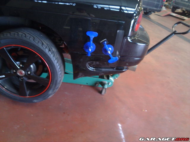

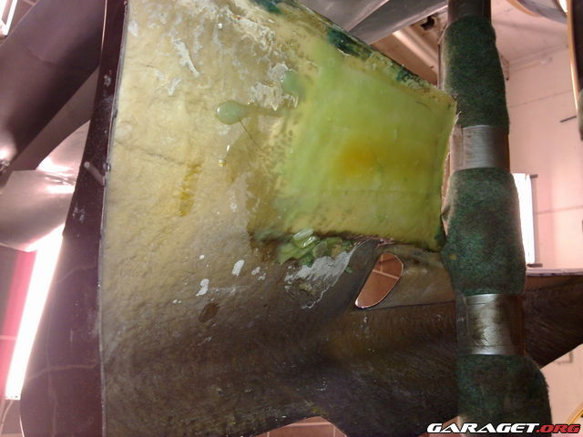

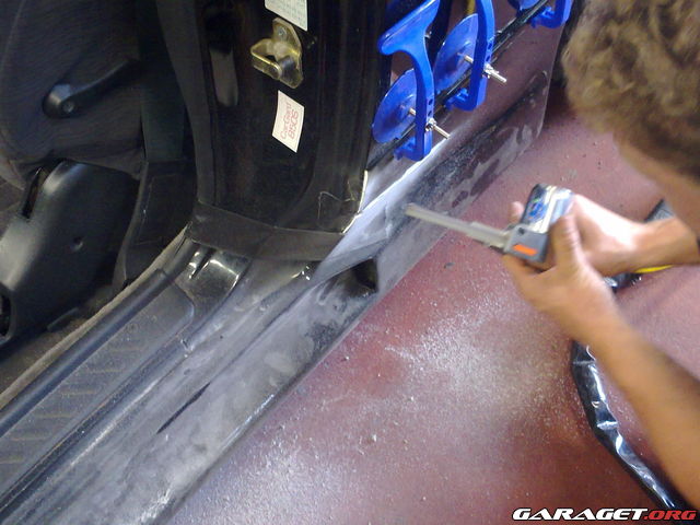

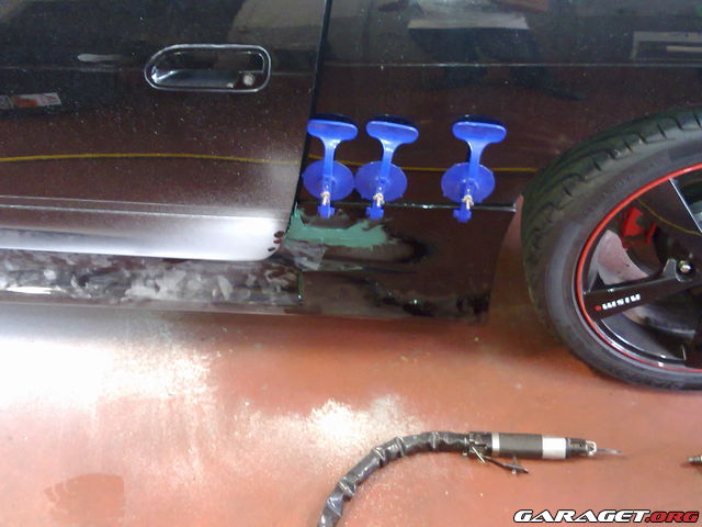

Då blev det dags att försöka få sidokjolarna att passa. smile
Provmontering, inte helt perfekt passform!
https://www1.garaget.org/gallery/archive/40970/978472_czbo6d.jpg
Eftersom jag är rätt handikappad när det gäller glasfiber och gärna vill ha det snyggt så får jag hjälp med det. smile Kjolen knäcktes och böjdes för att det skulle passa, sen fixera dit den mot karossen och lägga på lite klet som sen torkar så det blir bra passform så går det plocka av det och förstärka senare!
https://www1.garaget.org/gallery/archive/40970/978476_3dbgfd.jpg
Sådärja.. big_smile
https://www1.garaget.org/gallery/archive/40970/978477_937ghs.jpg
När det torkat(24h), så plockades kjolen av och lite glasfiber hamnade på baksidan så det inte går sönder. wink
https://www1.garaget.org/gallery/archive/40970/978486_6kz7mp.jpg
Dem bakre sidokjolarna passar bra, men den ena har väl någon gått emot eller något under tiden det legat i garaget för det var flera grova repor och en skada på den. Men iaf så limmades den fina dit!
https://www1.garaget.org/gallery/archive/40970/978481_z9cxhb.jpg

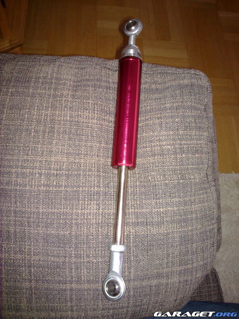

Fick även hem en motordämpare idag, så man hittar växlarna och lite annat bra. smile
https://www1.garaget.org/gallery/archive/40970/978471_g4fr9p.jpg

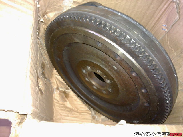

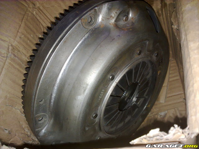

Hämtade min nya koppling idag. smile
Sachs 618 tryckplatta med ett modifierat och balanserat original svänghjul.
Har tänkt köra med original lamell till detta. smile
https://www1.garaget.org/gallery/archive/40970/980311_56w09a.jpg
https://www1.garaget.org/gallery/archive/40970/980317_r7y4qh.jpg

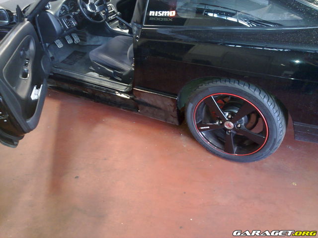

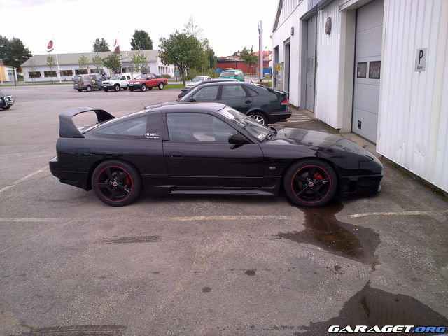

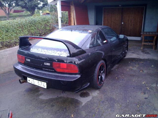

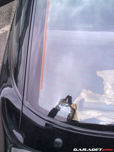

Sidokjolarna sitter på bilen nu, eller iaf på en sida. En är fortfarande på lack. sad
Lite resultatbilder blir det iaf big_smile
https://www1.garaget.org/gallery/archive/40970/981609_yhscdr.jpg
Bakrutetorkaren strök med i all styling-upphetsning. Sparar lite vikt också. big_smile
https://www1.garaget.org/gallery/archive/40970/981610_49purm.jpg
Inga bilder gör bilen rättvisa, men skitsamma. smile
https://www1.garaget.org/gallery/archive/40970/981611_zb5ujo.jpg
