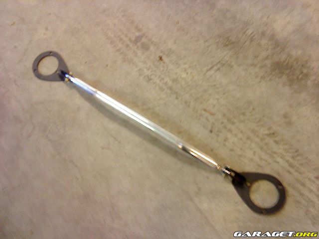

https://www1.garaget.org/gallery/archive/40970/997956_pus7xq.jpg
Köpte på mig ett fjäderbenstag fram smile

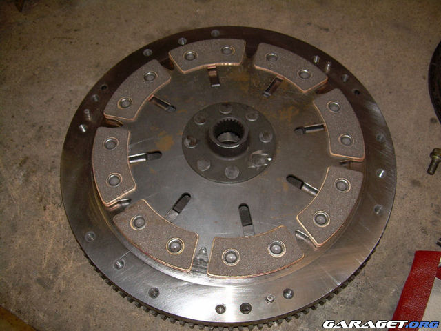

#980
ja såklart, det är ju solfjädern i tryckplattan som du måste tryck ihop för att frikoppla. spelar ingen roll alls vilken lamell som sitter i.
anledningen till att sintern "hugger" är väldigt enkel. den har få punkter att greppa på. min egentillverkade 8pucks är nästan lika len som en "organisk". fast det är ju svårt ändå att göra mjuka starter med hård jäkla tryckplatta och bettig lamell. kika på min sida är säker på att jag har bilder på lamellen. dock så tappar man lite av poängen med den lamellen då, den bli svårväxlad då det är mycket roterande massa i den. (synkarna får jobba hårdare)
edit, hittade bilden:
https://www1.garaget.org/gallery/archive/87810/407147_8qaygj.jpg
huggen i sintern beror egentligen på att tryckplattan inte rör sig helt parallellt mot svänghjulet utan är lite sne. när då en "puck" kommer in i området som är lite trångare än resten så resulterar det i ett "hugg"
