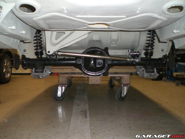

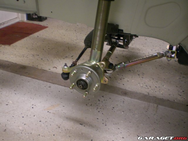

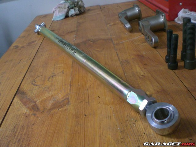

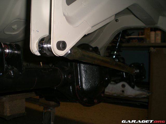

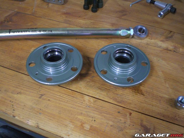

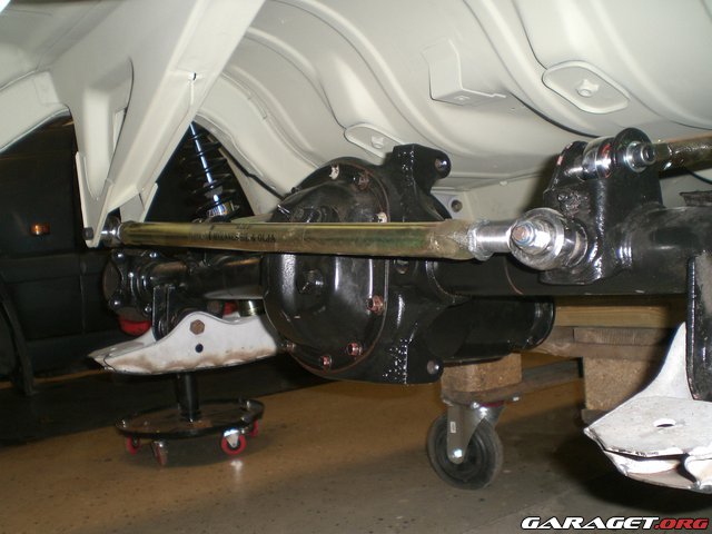

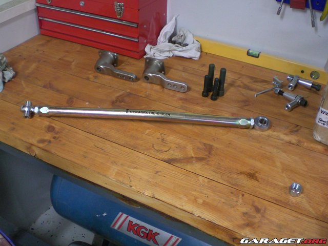

Hej! jag har fått hem mitt panhardstag från myranes.se och skruvat dit det. och så har chrille lackat mina fram nav som blev jätte bra så han ska lacka mer wink
https://www1.garaget.org/gallery/images/123/122861/122861-f8b784505e35b57e161aa53623ccec27.jpg
https://www1.garaget.org/gallery/images/123/122861/122861-c7eee603647e79516d6896090ab51284.jpg
https://www1.garaget.org/gallery/images/123/122861/122861-0342dd534340989d1f76667905e7eb54.jpg
https://www1.garaget.org/gallery/images/123/122861/122861-26429c6c9422aa86747c0034061416ee.jpg
nya bultar från volvo smile
https://www1.garaget.org/gallery/images/123/122861/122861-054836bd4c88d20e6e688e7d79d6e2fa.jpg
https://www1.garaget.org/gallery/images/123/122861/122861-8ddc1279a23be48efc849aa5e03e70d2.jpg
https://www1.garaget.org/gallery/images/123/122861/122861-8ed82b0cf3433d66ed02e843a07c014a.jpg

Är det inte bättre att sätta ett U där fjädern satt i bärarmen tidigare och fästa dämparen där? pga risk för brytkrafter o sprickor.
Fast nu är nog dina dämpare förlånga.
Pren lagd...
//Andreas
Pren lagd...
//Andreas
Jo det är det nog men jag ska ha ner bilen på backen innan jag gör om något, som du ser är inte bärarmen lackad, pga att den kanske skall göras om lite, få se hur det blir.
dämparna är nog inte för långa, nu är dem max upp skruvade

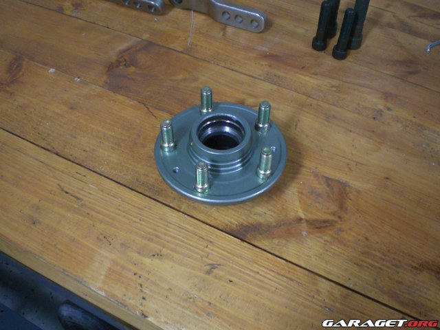

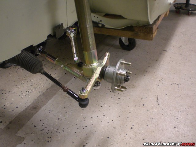

Naven är på plats med de gamla lagren, ska självklart byta till nya både fram och bak smile
https://www1.garaget.org/gallery/images/123/122861/122861-e20cdde6a2aea2b01d888a60d187ff5b.jpg
https://www1.garaget.org/gallery/images/123/122861/122861-5d942ee209c442a83ee9f414c79a3f94.jpg

Är det inte lite overkill med både uniball och poly-bussning till det bakre staget i "a-armen" ? De borde väl bli betydligt stabilare att svetsa fast gaffeln i boxen som håller bussningen, skippa bussningen och låta uniballen göra jobbet....?
jo det är det men det ska ju vara bult on länkarmar, jag kanske ska svarva någon sorts hylsa istället för bussning och svetsa fast den i boxen och kanske i gaffeln för att få den helt stum som du säger.
men bilen ska ner på backen först.. sen ska jag eventuellt göra sådana modifieringar som att flytta fjädern och en sådan hylsa och fixa krängare fram och bak smile

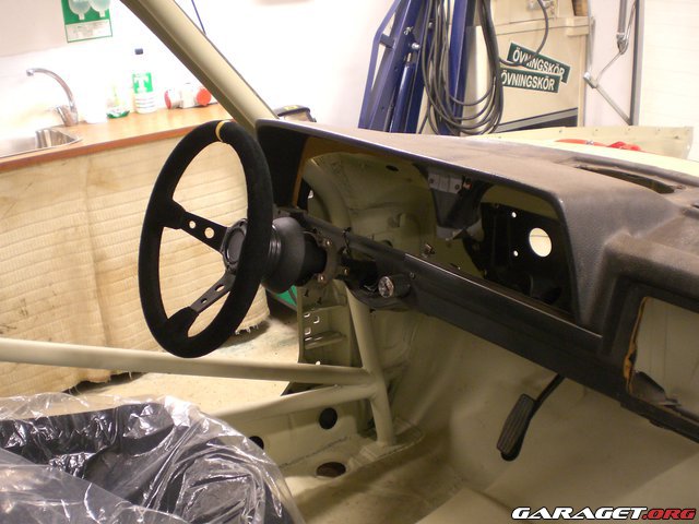

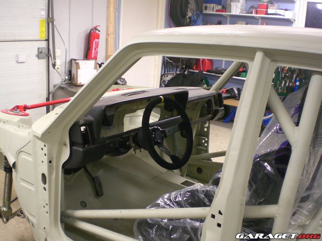

jag har fått rattstången lackad av chrille (Tack så mycket) och den blev ju bra tycker jag smile
och så har jag fått hem ett ratt nav så ratten är på sin plats, nu är det riktigt roligt att sitta i bilen big_smile
