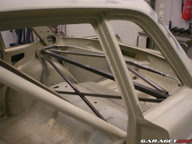

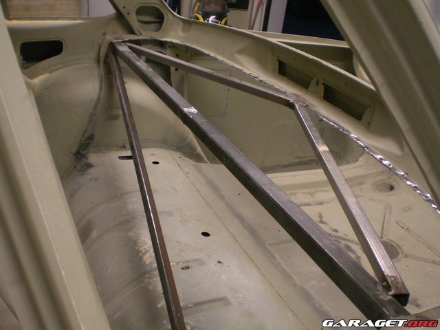

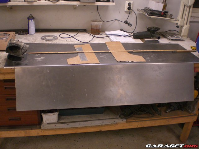

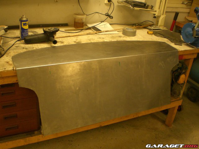

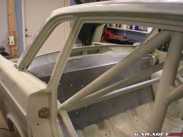

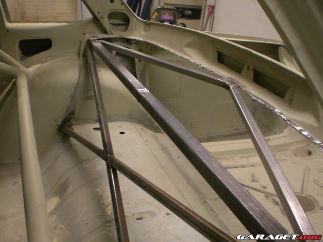

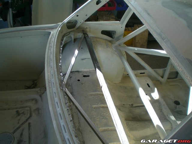

Håller på att göra om plåten som sitter istället för baksätet.
För att bockningen jag gjorde inte blev bra och om man stängde en dörr så skallrade plåten.
Jag ska popnita fast plåten i fyrkantprofilen och svetsa som den var förut.

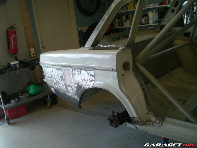

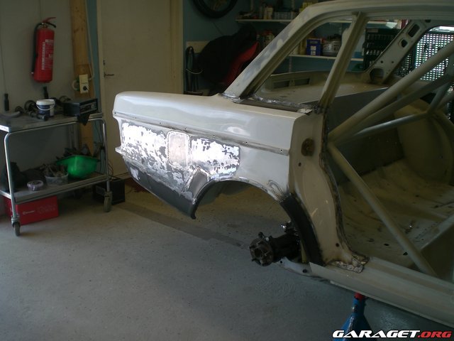

Använder mina fina mallar för att rita vart hjulhusen kommer smile

Varför inte kryssknäcka plåten?? Hade gjort samma jobb som profilerna, utan vikttillägg wink
373 Inlägg
11 mars 2012
#506
Tänkte inte på det när jag var å fick plåten bockad, så lite fyrkantprofil fick det bli men väger ju inte så mycket wink

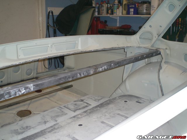

Så här vart min:
http://forumbilder.se/thumbs/17201284155PMb9f7.jpg
http://forumbilder.se/thumbs/a2201284328PMfb37.jpg

KHRacing skrev:
240_Tonka skrev:
Okej ska du också bygga en balk ?
Så här vart min:
Se där ja:)
Det känns som om min kan svikta lite så ska svetsa i lite mer sen när motor och lådan åker ur igen:P

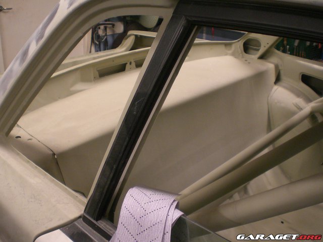

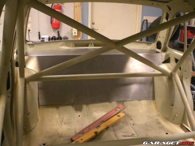

Går sakta nu men plåten är klar nu iallafall smile
https://www1.garaget.org/gallery/images/123/122861/122861-8fc6abb68dc31f9b2a7b61c368f604e1.jpg

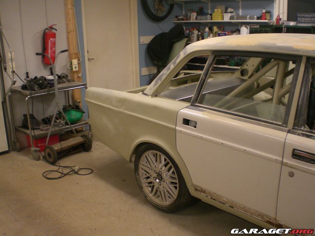

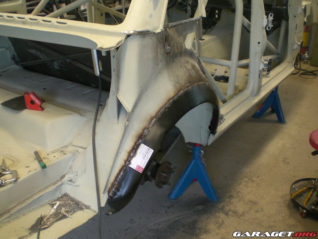

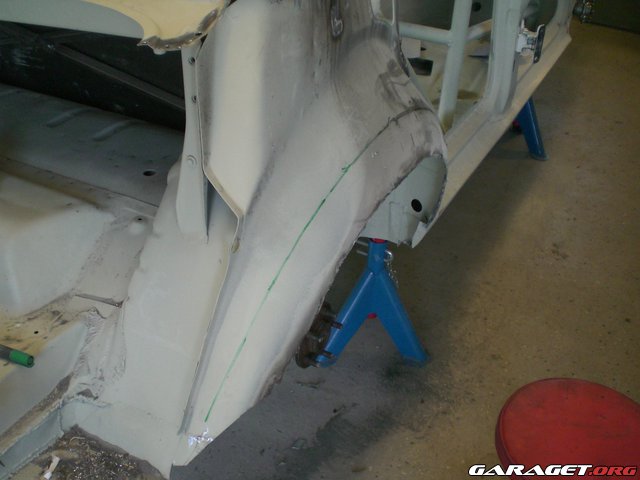

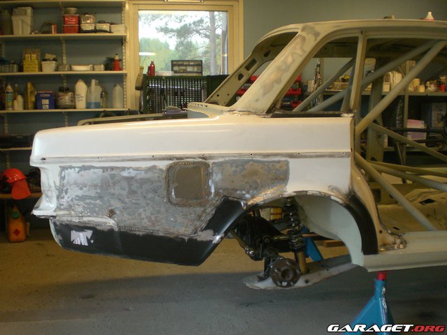

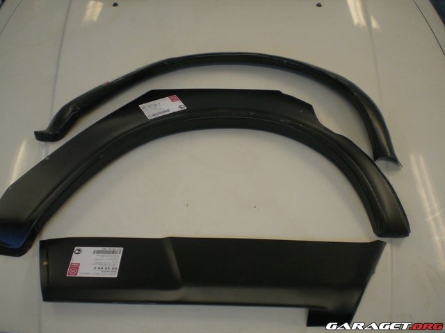

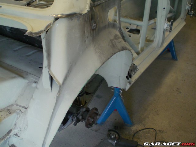

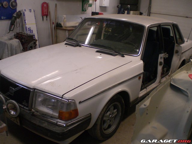

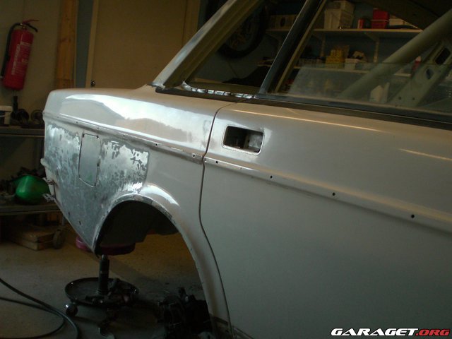

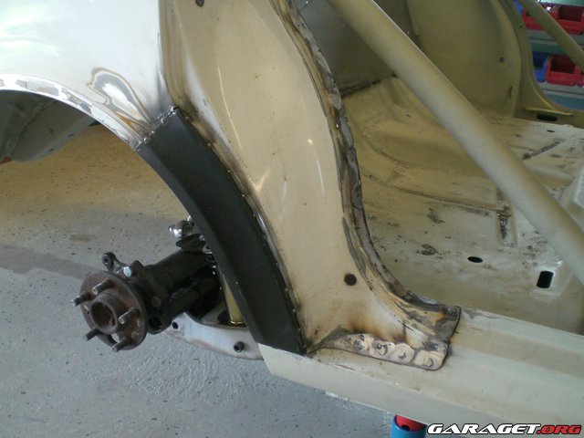

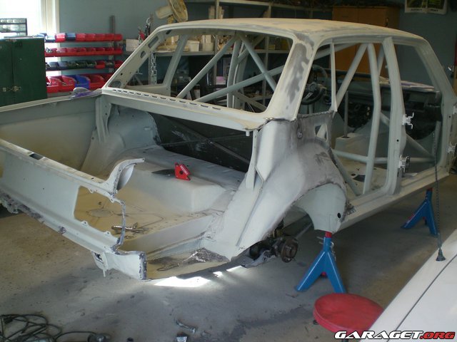

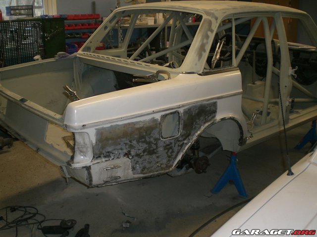

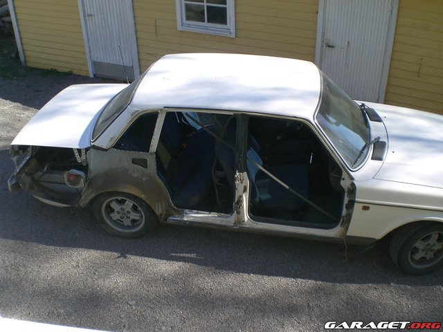

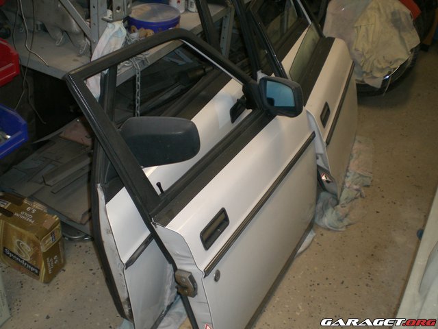

Tja det var ett tag sedan nu men men.
Jag har köpt en till 240 med fyra nästan rost fria dörrar
Tog bakskärmen från 240in också för den var mycket bättre än den som jag hade på bilen.
Men fick ändå byta lite plåtar på den, nu kommer bilderna smile
