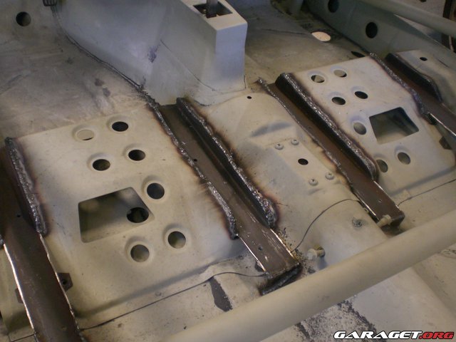

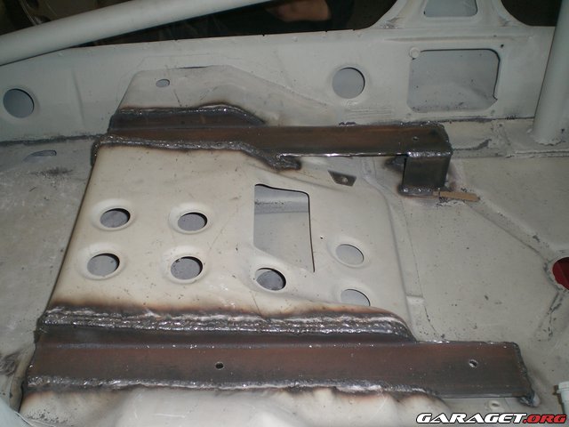

Fundera bara lite på din stolsinfästning. Försökte ta bort org infäst för att få ner stolen mer mot golvet men fick avslag, gjorde om underedet för sportstol och fick nej. Så det kommer bli vanlig stol på bes och mindre lagligt på gatan. Tänkte mest om du fått något annat svar från sbp/sfro?
okej men är din bil om registrerad som ombyggt fordon? men den röda 240in jag hade så svetsade jag om fästena och åkt igenom en vanlig besiktning utan anmärkning. besiktningsgubben sa bara "här va det inte lätt att komma in" haha:P
513 Inlägg
3 juni 2012
#545
240_Tonka skrev:
Nej den är inte bes hos sfro. Bara vanlig reggbes hos bilprovningen. Reggad med b230fk, bur, två stolar osv. Svaret vi fick av sfro var att man kunde regga in sportstol men det tyckte inte bilprovningen då vi saknade underlag för infästningen, och då var det bara stolsunderedet vi pratar om. Att dom sen släppte att bilen inte har org styrsystem gillar jag bättre.
Tänkte bara höra vad du fått höra när det gällde infästningen.

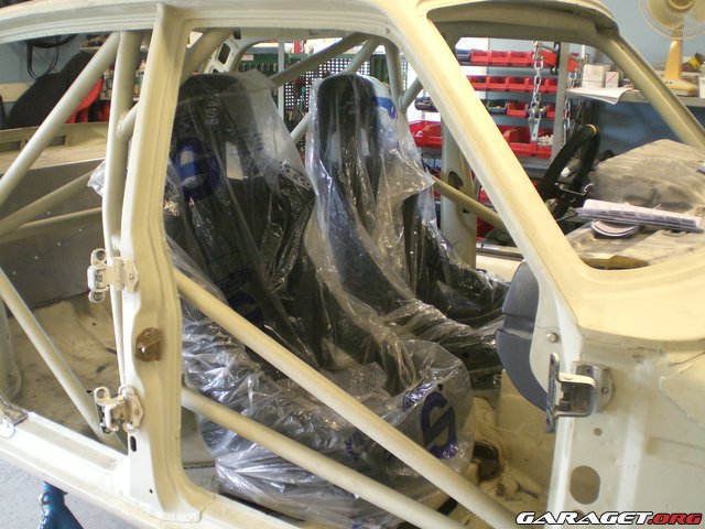

Stolarna är på plats nu. inga bilder tyvärr men det kommer. smile

När får vi lite bilder på stolarna?
Rev ur all inredning på min 240 nu i helgen och sög ur ca. 6 liter vatten som hade läckt in. Tänkte jag skulle göra om lite i cupen när allt ändå är ute och din lösning för stolarna ser klockren ut!

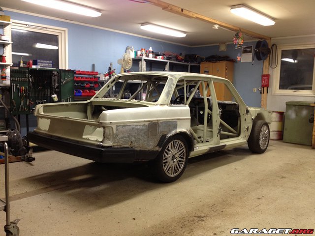

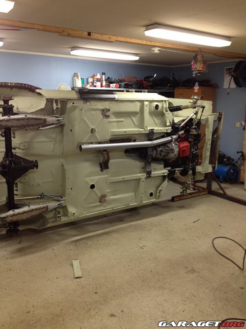

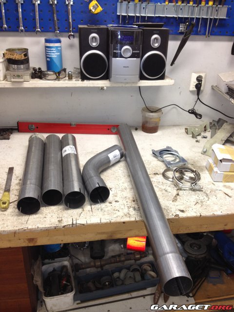

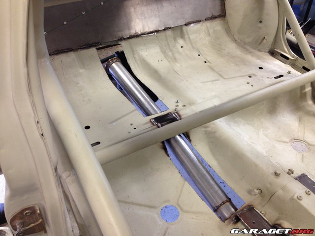

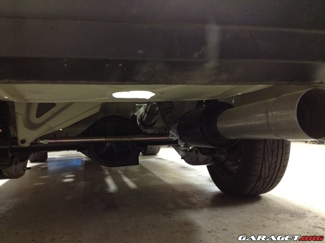

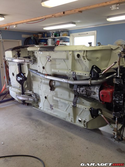

Det var länge sedan nu, men lite har allt hänt med bilen under sommaren.

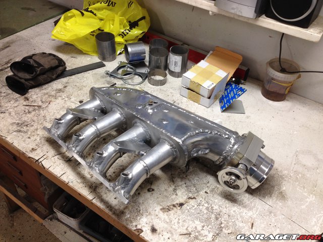

Stolsfästena är klara. Jag har köpt ett insug till motorn. Det ska dock byggas om då insugningsrören är för långa efter som det är byggt för en motor med original lut.

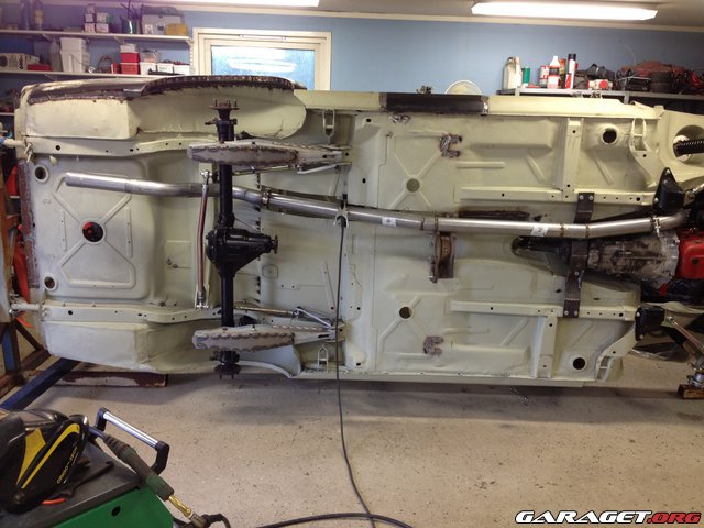

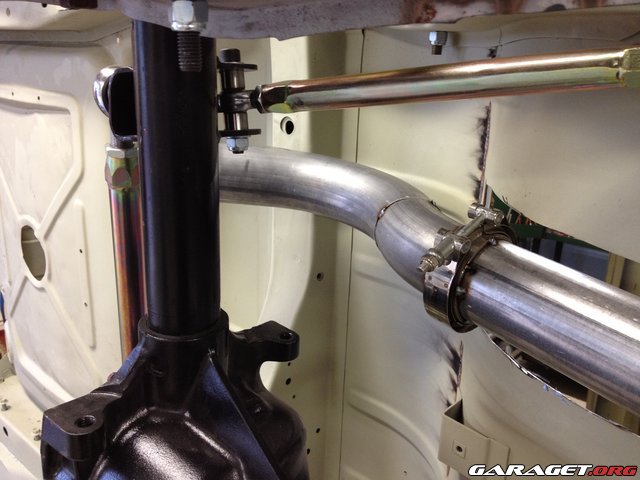

Avgassystemet börjar bli färdigt också, har kommit till bakaxeln och så ska jag bygga en tunnel.
Har försökt att få upp rören så mycket som möjligt.

90 mm spjäll och fullradie trattar
https://www1.garaget.org/gallery/images/123/122861/122861-88c141685530ea5b2afe5c7d03a3059e.jpg
Lite material

Och här ska det bli en liten tunnel wink

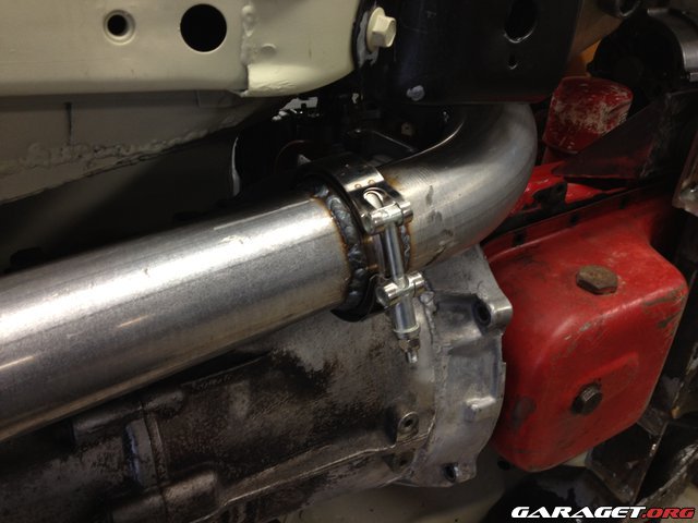

Så jävla najs med V-band
Kör de på min v70, två stycken skarvar, funkar klockrent. Miljarder ggr bättre än de där jävla muffarna ^^
Ja det kommer nog underlätta mycket framöver

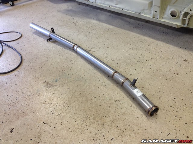

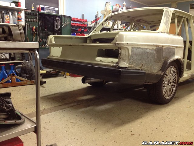

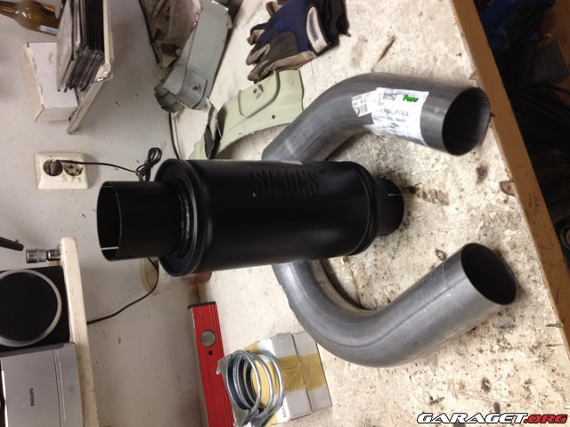

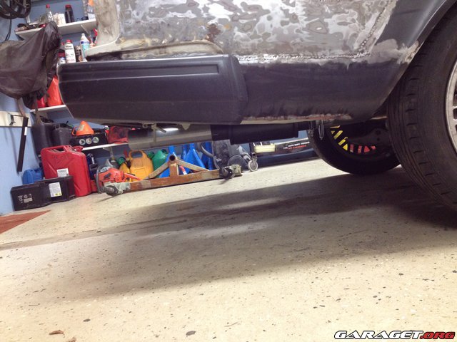

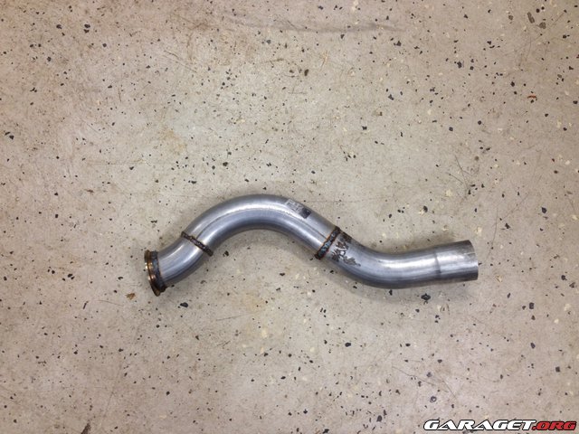

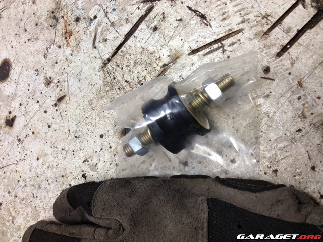

Lite gjort igen insuget är kortat så det ska svetsas.
Avgassystemet är nästan klart ska köpa ett ändrör och svetsa en till upphängning bak vid ljuddämparen.
