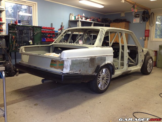

Mkt tjusigt. Jag lägger min röst på rent rör, helst att det går ut lite snett utåt, sedan snedkapat så det slutar jämns med kofångaren (ungefär som på le mans-motorn ovan).
764 Inlägg
7 oktober 2012
#582
Inge fel på hur det ser ut nu, men ett polerat 3" rör med lite sned kapning skulle vara grymt snyggt smile
373 Inlägg
8 oktober 2012
#583
Okej jag ska fundera lite, jag blev ju inte helt nöjd med resultatet

#585
240_Tonka skrev:
Lägg röret ganska nära golvet, dra det snett bakåt mot stötfångaren och ha en nedåtriktad böj på slutet som sticker ut och ner lite. Hittar ingen vettig bild på mina tankar just nu men ska försöka fixa en wink
373 Inlägg
9 oktober 2012
#586
Bensinskallen skrev:
240_Tonka skrev:
Gärna en bild, men det blir nog bara rakt ut smile
Senast redigerat av 240_Tonka (9 oktober 2012)
373 Inlägg
14 oktober 2012
#587
Så där ja, nu är det helt klart.

#592
240_Tonka skrev:
Hej!
Det var länge sedan nu, men lite har allt hänt med bilen under sommaren.
Stolsfästena är klara. Jag har köpt ett insug till motorn. Det ska dock byggas om då insugningsrören är för långa efter som det är byggt för en motor med original lut.
Avgassystemet börjar bli färdigt också, har kommit till bakaxeln och så ska jag bygga en tunnel.
Har försökt att få upp rören så mycket som möjligt.
http://www1.garaget.org/gallery/images/123/122861/122861-e236aa2a0537ff7984b661a695449a09.jpg
http://www1.garaget.org/gallery/images/123/122861/122861-9dc373c5e9155ce9d61e4bf956b51d79.jpg
http://www1.garaget.org/gallery/images/123/122861/122861-ae6fdad2f2bfbb7ff0aab70fd87e9a0a.jpg
http://www1.garaget.org/gallery/images/123/122861/122861-da030969d3b6bd0ad9adb270bbfe6661.jpg
90 mm spjäll och fullradie trattar
http://www1.garaget.org/gallery/images/123/122861/122861-88c141685530ea5b2afe5c7d03a3059e.jpg
Lite material
http://www1.garaget.org/gallery/images/123/122861/122861-f2e0f77a1fcec0abdf54e19dd89c8014.jpg
http://www1.garaget.org/gallery/images/123/122861/122861-18c79ddcea85c0f5d2bd36167adea9e2.jpg
lite stummare än original
http://www1.garaget.org/gallery/images/123/122861/122861-088a2a06b4106d09b3bf1c7869e2e45a.jpg
http://www1.garaget.org/gallery/images/123/122861/122861-7816d8aa1d7188f91bfce41023b642f6.jpg
http://www1.garaget.org/gallery/images/123/122861/122861-8faee015eced21a68d8cbe3c60a504b4.jpg
http://www1.garaget.org/gallery/images/123/122861/122861-f169e8f0c62cc9cca0464188003c489b.jpg
http://www1.garaget.org/gallery/images/123/122861/122861-ce5248e786c52a6458fd7752e0d1f32e.jpg
Blir nog smidigt att skruva bort
http://www1.garaget.org/gallery/images/123/122861/122861-9fa0796d4f26d95f0006b45063181bea.jpg
http://www1.garaget.org/gallery/images/123/122861/122861-fd64c3d8adbe464d4b10f545e3f38080.jpg
Och här ska det bli en liten tunnel wink
