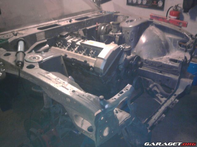

kollar lite så den får plats och har börjat kappa vägen med..

Hur vet man när motor har rätt lutning osv.??tongue Ser mycket bra ut annars smile
hehe inte så svårt oiljehuset ska stå raktupp sen ser man lådan om den ligger fel..

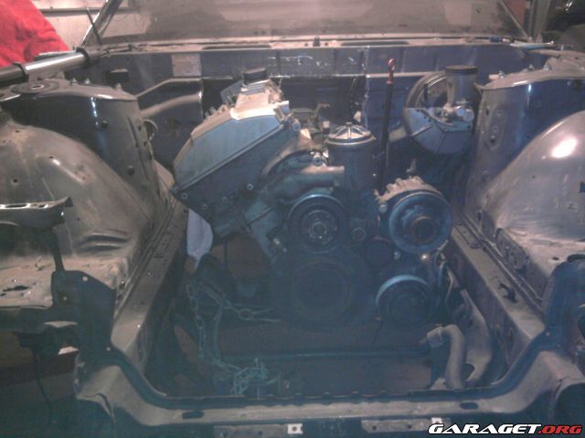

nu i hälgen har det inte blivit så mkt gort men har kapat upp torpedvägen och kardantuneln så man får lite plats till nya lådan och får bak motorn lite, om det är nån som har en m3 låda ligger och som vill sälja den får gärna höra av sig??  mvh
