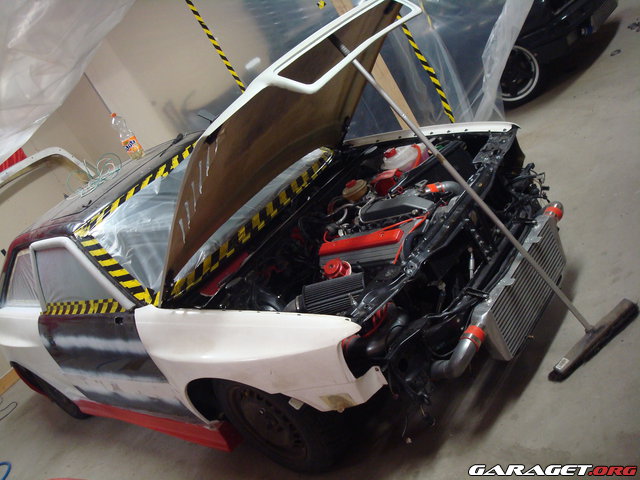

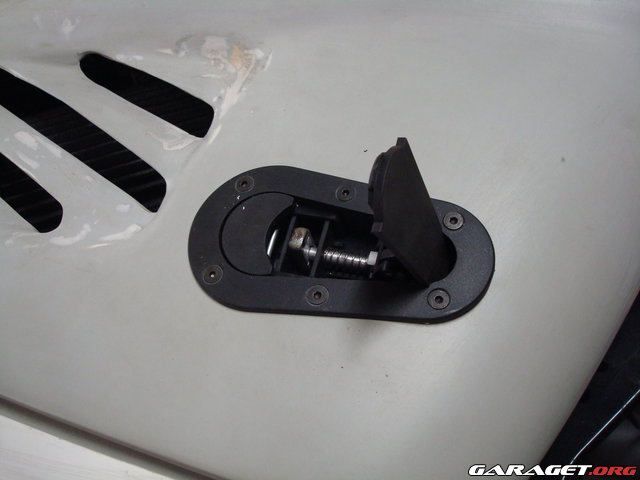

Motorhuven
Jag har redan tröttat på att behöva plocka bort motorhuven varenda gång man ska göra någonting.
Sen har jag förstått att det kommer att medföra vissa problem när bilen ska besiktas. Så häromdan
letade jag på dom gamla gångjärnen till originalhuven och funderade lite på hur man skulle kunna
lösa det. Sen är det även så att det inte bara är jobbigt att plocka bort huven, jag har tröttnat på dom
fula huvlåsen som jag fick med när jag köpte huven. Jag fick ju se för ett tag sen var dom kom ifrån
också, jajjemen prima biltema. Så ett par infällda huvlås har införskaffats.
https://www1.garaget.org/gallery/images/18/17253/17253-cb357eb0f0298a30dd88b80378167573.jpg
Det tog en bra stund att passa in huven och snabblåsen så att det gick att öppna och stänga smidigt.
[https://www1.garaget.org/gallery/images/18/17253/17253-b3d6a4cfdacb69d0fdd73295b837834e.jpg

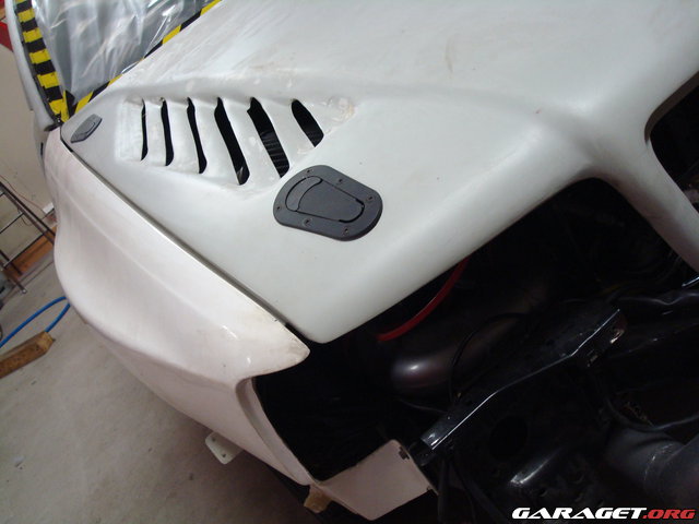

Dom va rätt simpla att montera, det gällde bara att tänka sig för hur man sätter dom så att det inte
ser konstigt ut. Jag satte dom där huven är förstärkt på undersidan sen fick jag även ta hänsyn till
dom hålen som jag tidigare borrat för dom gamla låsen.
