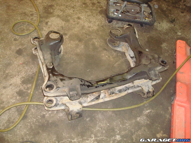

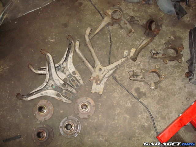

Efter 23000 mil så är inte bussningar, hjullager och leder så värst bra längre.
Jag passade även på att snygga till länkarmar, subframe osv
Ni må tro att jag fick slita för att få ur alla gammla bussningar, det tog en hel dag med press, gassvets, slägga och huggmejsel innan det va klart.
https://www1.garaget.org/gallery/archive/17253/811223_t95vn1.jpg
Främre och bakre subframe
https://www1.garaget.org/gallery/archive/17253/811227_e66yu6.jpg

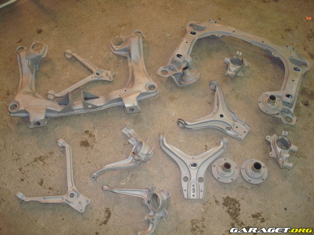

Länkarmar, spindlar samt nav.
Efter en lättare tvätt av allt så bar det av till sandblästern
https://www1.garaget.org/gallery/archive/17253/550648_o7wdj8.jpg
Blästrat o fint
Efter blästern så va det dags att behandla allt igen

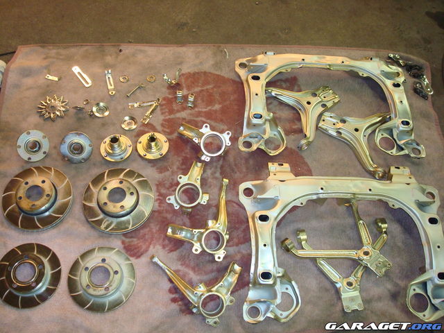

https://www1.garaget.org/gallery/archive/17253/561173_ywh749.jpg
Trolleri, ne bara en guldförzinkning men snyggt blev det

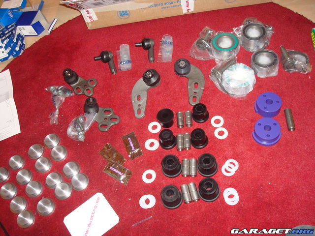

Sen behövs det ju nya bussningar och sånt också
https://www1.garaget.org/gallery/archive/17253/569295_str173.jpg
Nya fina bussningar, lager och leder
Snacka om att det är en fröjd att skruva tillbaka när allt är nytt o fint.

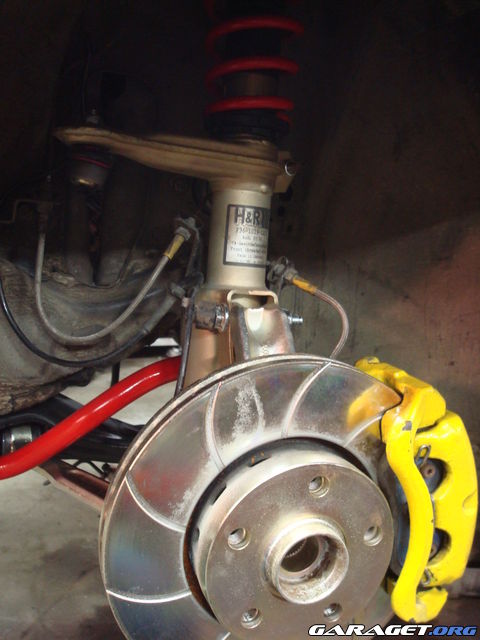

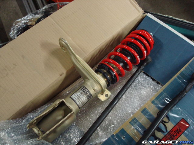

Här kommer en liten uppdatering
Original stötdämpare och sänkfjädrar ger ju viss väghållning. Jag siktar nu lite högre och ska köra med nya fina H&R coilovers. Sen är det ju inte helt fel att dom är ställbara o höjd också.
https://www1.garaget.org/gallery/archive/17253/554227_7ixc0p.jpg
Så ser dom ut i kartongen..
https://www1.garaget.org/gallery/archive/17253/591594_7z5jsd.jpg
..och så ser dom ut på bilen

fish skrev:
vád gick coiloversen på och var köpte du dom?? vill ha såna till min med.
Jag köpte mina på dalhems. Priset beror lite på, H&R coilovers har ju S2 originalben som stomme så billigast blir det om man lämnar in sina original ben. Annars tillkommer en stomkostnad på typ 3k/ben.
Ett krav är då att benen är i mycket bra skick. Jag kollade lite på deras sida igår och det står att dom tar 23k och det tror jag är med stomkostnad. Så dom kostar väl runt 10-12 om man lämnar in sina org stommar.
Men jag vet att det har kommit ett billigare alternativ som är mer gatanpassat som kostar under 10k.
Så ring och hör med dom
Annars om du nöjer dig med koni så kan du ju kolla på quattro.se

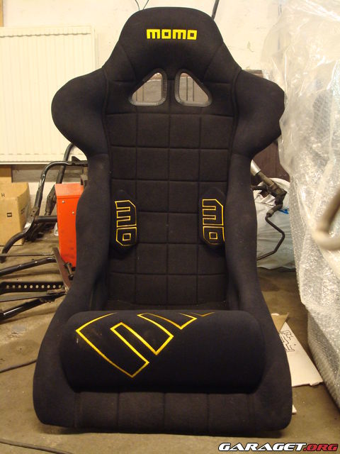

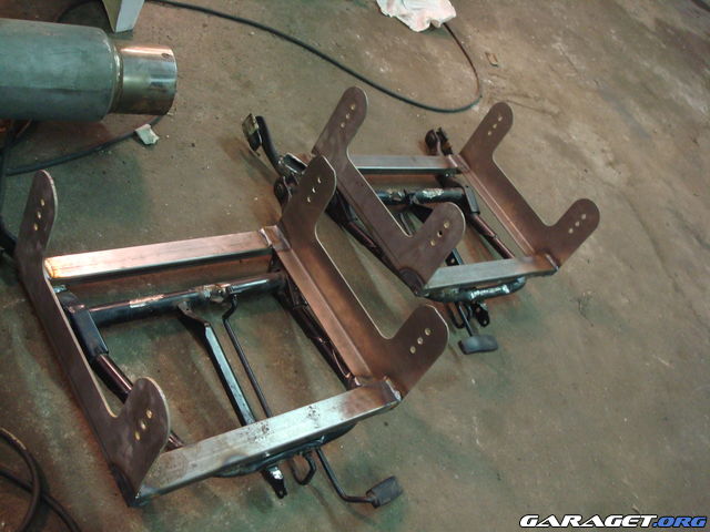

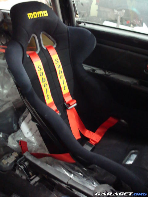

Om man ska börja svänga mycket så kan det vara bra med några andra stolar
Jag kontaktade FA rallydelar i vretstorp och han sa att han hade ett gäng stolar hemma. Jag åkte dit för o kolla och provsitta lite och jag fastnade för fjolårets modell av MOMO 1000 lakes. Och eftersom att det va fjolårets modell så fick jag ett bättre pris.
https://www1.garaget.org/gallery/archive/17253/814640_brrdh0.jpg
Köpte till några gosiga kuddar
Sen skulle ju stolarna in i bilen också. Min tanke vara att inte förstöra original fästena i S2an samt att försöka bygga fästen till stolarna så att man kan lätt flytta dom till en annan bil. För några år sen så hade jag en gammal Audi 90 coupe som jag bytte stolar i för att original var mycket slitna. Och som tur var sparade jag stolarna så där hade jag stolsunderreden som passade rakt i S2ans originalglidskenor.
Ekonomidelar i Örebro stod för materialet och jag för svetsningen.
https://www1.garaget.org/gallery/archive/17253/814641_vmgu9i.jpg
Resultatet blev kalas
Jag köpte även 4-punkts bälten av märket sabelt, från FA rallydelar.

ser snuskigt bra ut du josam! kommer bli ballt å få se den där nån gång!
kör du med några hårdare bussningar i framvagnen & Bakvagnen?? (inte länkarmarna nu)
är det nytt orginal lr någon hårdare modell av de?
# Tobias Lundin / 80 sportquattro sedan bygge !
Följ gärna projektet här:
https://www.facebook.com/groups/458659997514331/
Sponsorer: Spacer.se :)
135 Inlägg
7 december 2009
I subframe fram och bak kör jag alu så det sitter i princip helt stumt, det ända stället som det just nu sitter originalbussningar är i krängningshämmarna. Jag har powerflex i länkarmar och alu i motor, låda och diff.

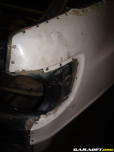

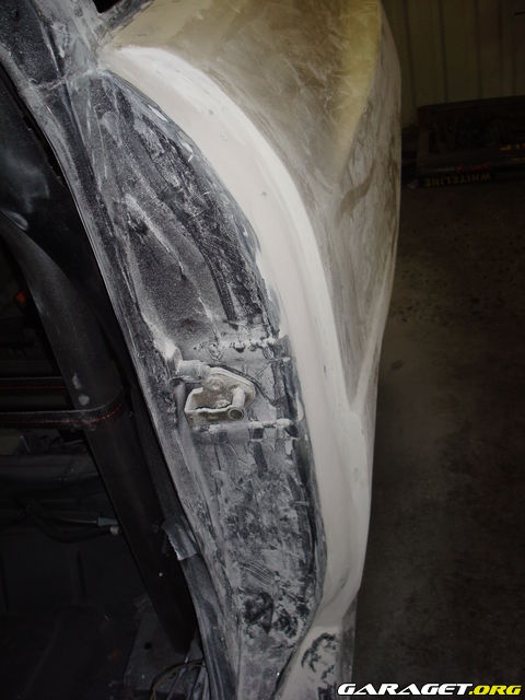

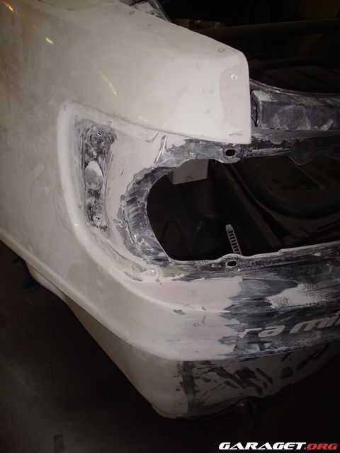

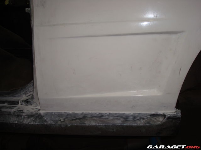

Update med lite spackling och slipning
Eftersom att jag överlappade det som var kvar av bakskärmarna men dom nya så blev en ful skarv. Skärmarna limmades och nitades i den plåt som sparades.
https://www1.garaget.org/gallery/archive/17253/817674_v9mrwd.jpg
Det sitter cirka 50-60 nitar per skärm.
I vissa fall så kan det vara snyggt när nitarna syns men jag ville ha bort dom och skarverna.
https://www1.garaget.org/gallery/archive/17253/581418_52m054.jpg
https://www1.garaget.org/gallery/archive/17253/581422_g11ydy.jpg
https://www1.garaget.org/gallery/archive/17253/581426_i1a5ol.jpg

1 291 Inlägg
12 december 2009
Nej nej nej!! Skynda dig att ta bort nitarna nu annars kommer dom komma upp genom lacken sen när du är klar och det är inge roligt wink

13 december 2009
jag håller med, borra ur nitarna INNAN lack, det tar inte lång tid innan det börjar synas genom lacken, och det vill vi ju inte nu när den kommer bli fet=)
