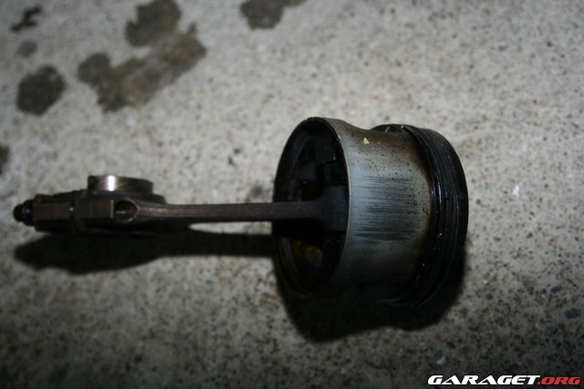

Alla kolvar ser ut såhär på min 740 GLT 16v, normalt?

Ja som sagt alla kolvar ser ut såhär, repiga som satan på båda sidorna.. alla ser identiska ut nästan..

Det är en kolv och inget lager så därför är det inget lagerras utan bara en lite sliten kolv.
5 710 Inlägg
24 november 2009
Som sagt...det är inte lagerras (eller vart skulle det lagret sitta?) men däremot en lätt kolvskärning.
Motsvarande repor i blocket?

sånna gamla kolvar brukar se ut så...brukar inte vara någon fara å kolven e mjukare än fodret så de kan inte skada..däremot kan de vara något sket som gjort skadan om du fått in nått i spisen och även skadat fodret

denna skada kan vara normalt slitage på en motor som gått många mil (eller bero på kärvade kolvbult) rätta mig om jag har fel..  har däremot kamremmen gått så kan du ha skador på ovansidan på kolvarna + krökta ventiler i toppen.

är väll rätt vanligt att det blir repor så där
kan tänka mig att motorn gått runt 30K

Ser helt normalt ut. vad är det som rasat på bilen?

Jag förstår inte varför du fotar kolven när du undrar om lagrena har rasat.. Ta en bild på lagrena så kan vi kika på dom istället.

Okej, nej det var en kompis som är rätt så motorkunnig, mer kunnig än mig som va helt säker på att det var lagerras :S men men, då vet jag..tänkte om det hörde samman med något?
Det går liksom inte att se om det är lagrena som gått ner sig om du visar oss sidan på kolven. Fota lagrena.
