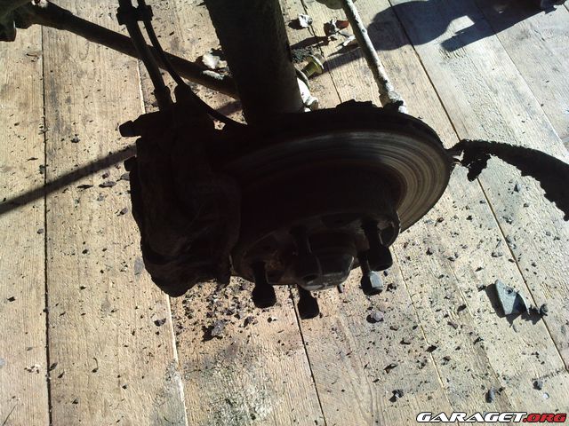

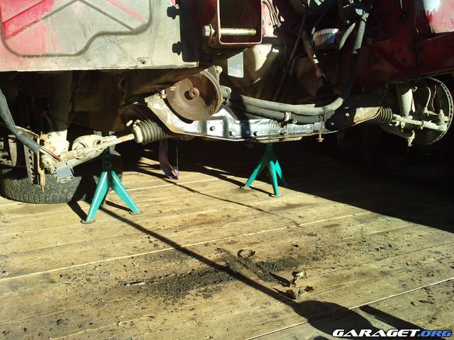

Men helt dött har det inte vart, börjat riva framvagnen big_smile
https://www1.garaget.org/gallery/archive/126898/1007531_874atm.jpg
Ganska dålig bild men tror minna brosmsköldar har gjort sitt roll

Bra och bra ursäkter vet ja kanske inte. men jävligt roliga kan jag tänka mig iallfall:)

18 oktober 2010
#496
Börjat plocka bort okena nu och det gick mkt lättare än vad jag trodde tongue till och med glidpinnarna gick fint big_smile men de är ju så j*vla rostiga så det får bli nya runt om!!
