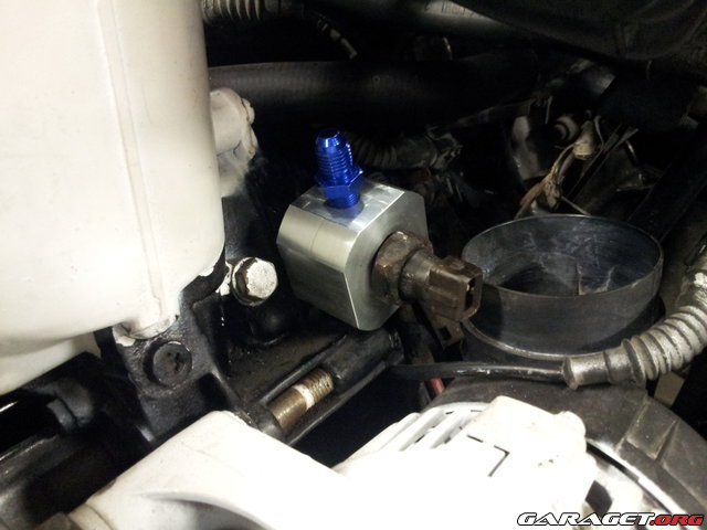

Gjort en distans till oljetrycks givaren för att få ut oljetryck till turbon!

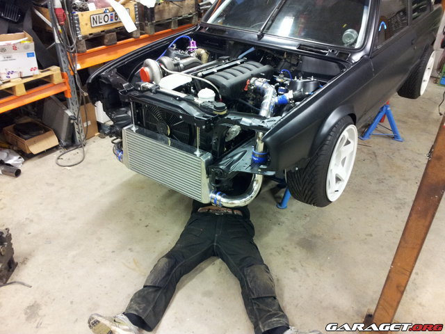

Tack tack tack för alla snälla kommentarer! smile
Har hänt lite lite på slutet men en bild ska jag få upp iaf smile

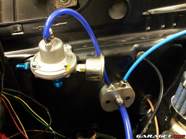

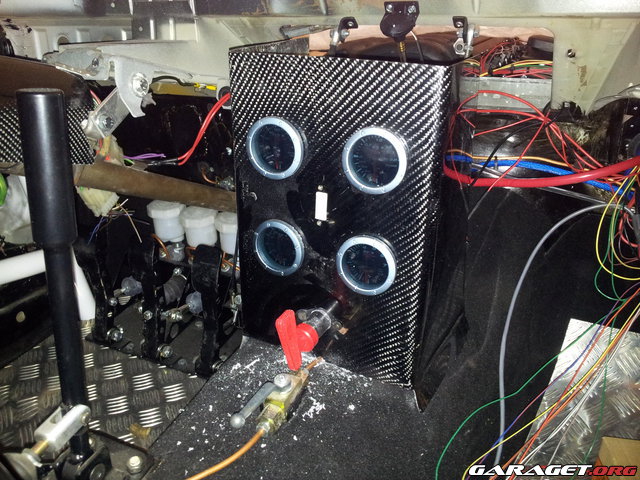

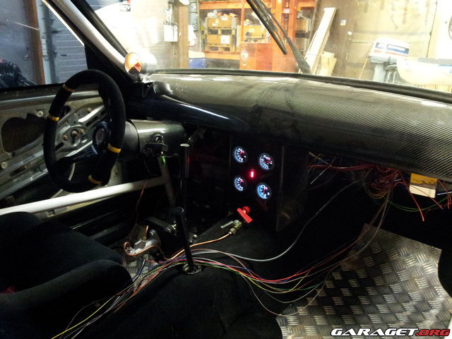

Har fixat till den sista elen till motor å mätare
https://www1.garaget.org/gallery/images/104/103264/103264-b9e028fd3308303815644874da9447fc.jpg
https://www1.garaget.org/gallery/images/104/103264/103264-3bf1ef369fa7f03cdcc4a1808b8055ce.jpg

NIce!
Vart har du köpt kulventilen du använder som linelocK?
140 Inlägg
27 december 2012
#189
martin_j0hansson skrev:
NIce!
Den är köpt av en lokal "smia"
Men det finns att köpa hos tex
http://rallyimport.jetshop.se/till-bile … 143-1.aspx

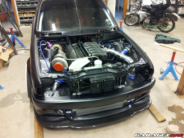

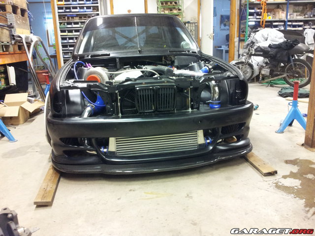

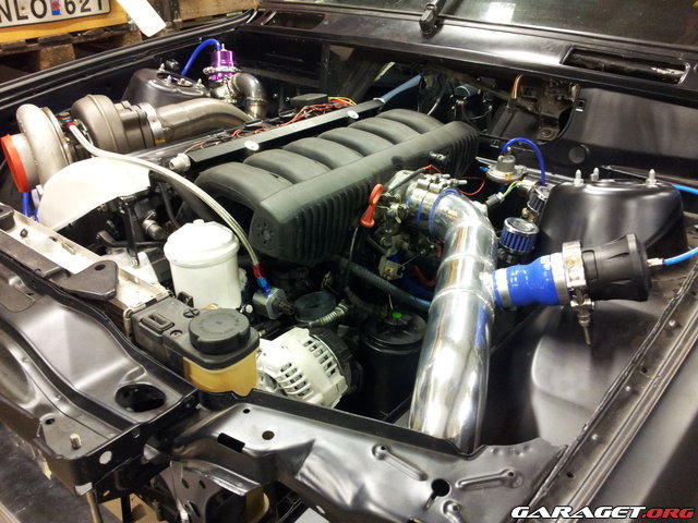

Prövade fronten.. Tycker det börjar ordna till sig smile
url=http://www.garaget.org/mypage/gallery_image.php?user=103264&image=1835787]https://www1.garaget.org/gallery/images/104/103264/103264-314f77d5dda77e23ca72b06d970e0d29.jpg[/url]
https://www1.garaget.org/gallery/images/104/103264/103264-b54443417105ff2bca8bf82e13b7ac45.jpg

Knepig front. Va är det för front?

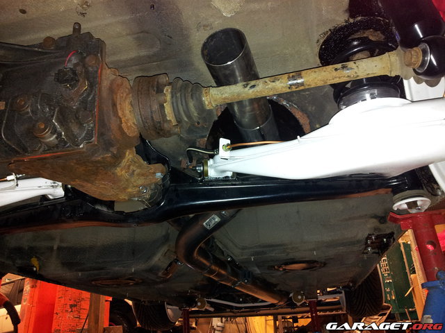

Har börjat på avgas röret.
Diffen ska också bytas när det blir några pengar över. Därför har jag inte gjort något med den om någon undrar wink

#196
vad var det för ventil som satt nedanför "mätarhuset"?
Något till handbromsen? smile såg ut att vara något sorts bromsrör iaf smile

är diff och drvaxlar standard 320, dvs de passar även mot bärarmarna med skivor?smile
Jag vet faktiskt inte vad den fronten heter men har gjort om den lite, tagit bort blinkers hålen och sen har jag gjort en egen DTM stukad läpp så allt är ju inte i ett.
Fan vad fint det blir! jobba på!
Om du menar under mittkonsollen så är det en line lock till bak bromsarna! Kan va bra att ha wink
Diffen tror ja faktiskt är från en 318 och axlarna vet ja inte riktigt.. Har haft för många så jag har blandat ihop dom för ja tror axlarna är samma även om det är skivor!
