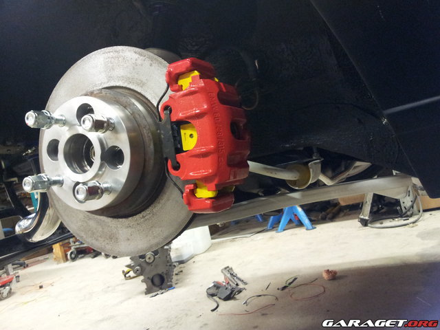

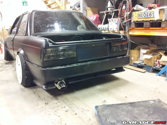

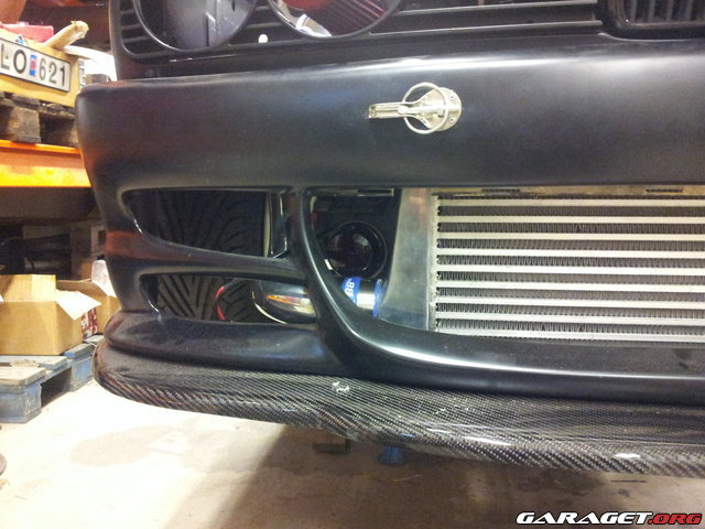

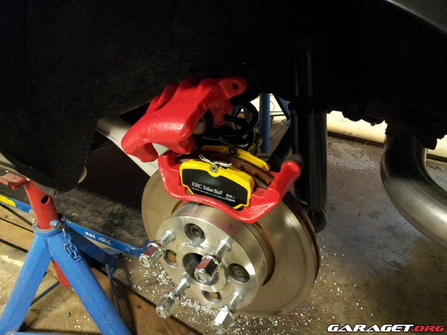

Helgens pyssel har gått i mest nydragning av all ljus el fram å bak. Bytt till yellow stuff belägg och det trevligaste som jag tyckte är att jag har kört den ut ur garaget för första gången på 3 år. Kändes riktigt bra smile
