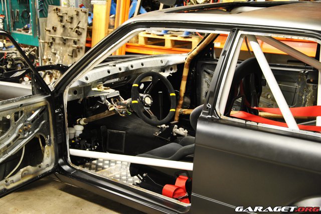

ser ut att vara ett fint bygge, men jag upptäckte lite felaktigheter.
Du saknar 3 rör  i buren för att överhuvudtaget få den godkänd för svensk Drifting,
vilken bara är min gissning att du skall köra.
förardörrsöppningen måste ha dubbla nedre rör.  :-)
Jo det blir allt drifting för varje slant men inte på den nivån riktigt!! Driftar bara för att det är jävligt roligt ja! blir mest gatebil och andra banträffar smile
tag o montera ett extra dörr-rör ändå när du nu är igång, så slipper du ju tänka på senare att du inte för tävla alls :-)

KHRacing skrev:
josefk skrev:
Okej.. ska tänka på det men vart är det tredje röret som fattas?

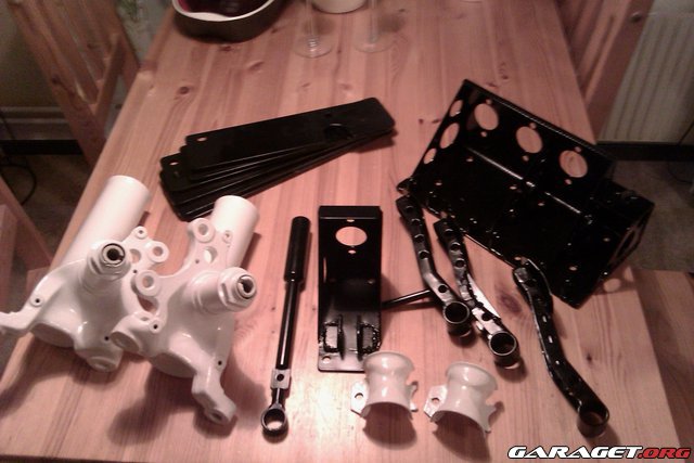

Nu äntligen har jag fått tillbaka grejerna från pulverlacken!! smile smile
https://www1.garaget.org/gallery/images/104/103264/103264-edf9b0f9437e2a52e2c2a3bb358823bb.jpg

Så ska det se ut, blev hur bra som helst ju. Hur gåre annars i garaget??  motorbygge snart?

ja det har gått mest i form gjutning för att jag inte har haft dom här grejerna men nu blir det roligt igen.. ja jag hoppas det blir motor snart men för tillfället så är det ekonomin som sätter stop tyvärr sad

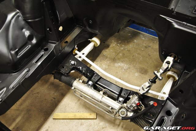

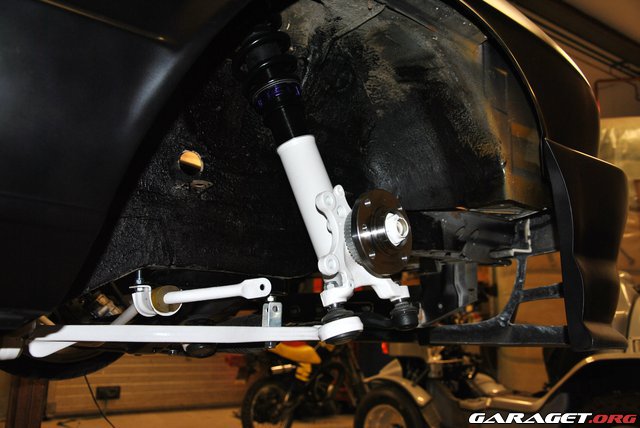

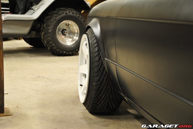

Nu äntligen kommer det lite uppdateringar igen.. har gjort en hel del men har inte hunnit lagt upp det bara, här kommer det lite bilder iaf!!
https://www1.garaget.org/gallery/images/104/103264/103264-fdad571ea89e0a7d2e0bc5c893f144df.jpg
https://www1.garaget.org/gallery/images/104/103264/103264-954333b8c4f30419eb2c2f98d8e5df09.jpg
Har gjort bussningar till krängningshämmaren!

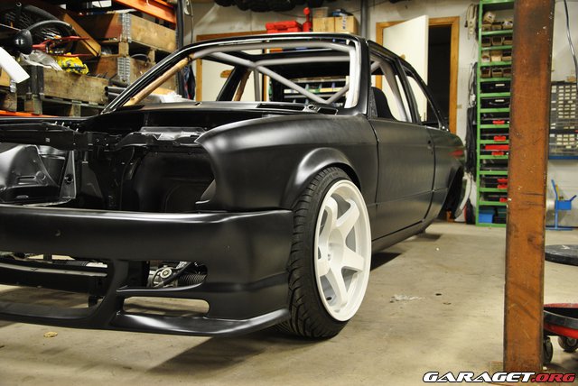

https://www1.garaget.org/gallery/images/104/103264/103264-232d3ea70efa4546e31e9c732fceafaf.jpg
Fälgarna är inpassade för att få reda på tjockleken på spacers!

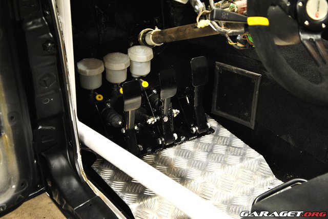

https://www1.garaget.org/gallery/images/104/103264/103264-d999cdb3c0b47d77c3c044324ff6ccff.jpg
Pedalstället sitter fast! fick lyfta upp allt en aning så jag kunde sätta den så långt fram som möjligt!!

Skall du tävla så får du inte ha bromsvätskabehållarna inne i förarutrymmet. inget brandfarligt får befinna sig i kupen.
grymt skönt stuk på fälgarna har du verkligen fått till.
Det var 2 rör, såg fel.

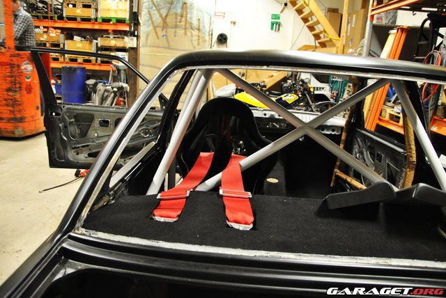

ang bältenas dragning så får du se över detta med även om det nu är tillfälligt så är det ju bättre att påpeka detta direkt.
Hur sitter de fast i hatthyllan ?
