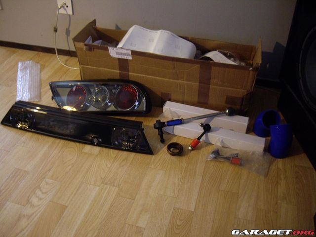

25 januari 2010
La in en order på nya styrstag med uniballs & bussning/stag till krängningshämnarn. Kommer bli mer stryvinkel och mer stabilare.
https://www1.garaget.org/gallery/archive/63191/846272_fhgthd.jpg
Hela framvagnen är helt ner monterad nu,och ska lämas på blästring denna veckan..sen ska det på pulver lackering nästa vecka. Färgen vet jag inte riktigt än,ska bli nån riktigt färgglad nyans tongue

178 Inlägg
29 januari 2010
Nu är 4 av 5 paket hemma..väntar på mina länkarmar,men de är påväg.
Jag ska ner till garaget med dessa grejer ikväll och göra iordning hjulhusen så det blir snyggt.
https://www1.garaget.org/gallery/archive/63191/848670_lndior.jpg
