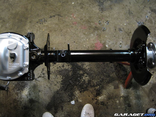

Här kommer lite julkul som man säger hehe

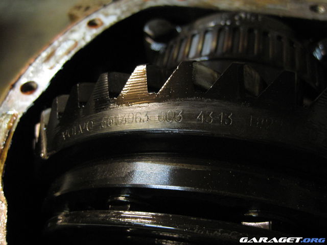

43-13 utv wink
https://www1.garaget.org/gallery/archive/60140/1030805_mn9icv.jpg

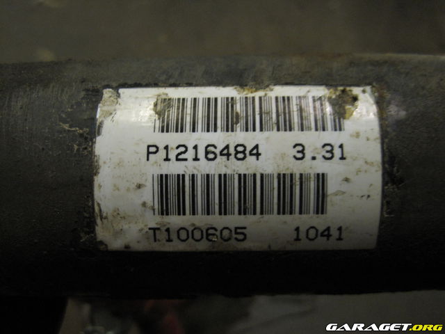

Tror detta är en rätt ovanlig axel, 3,54 är mycket vanligare har jag sett.
https://www1.garaget.org/gallery/archive/60140/1030806_k367pf.jpg

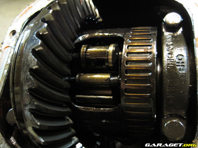

Slunga diffa tongue
https://www1.garaget.org/gallery/archive/60140/1030807_yhwkxi.jpg

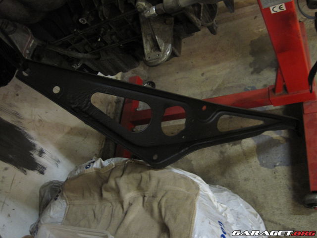

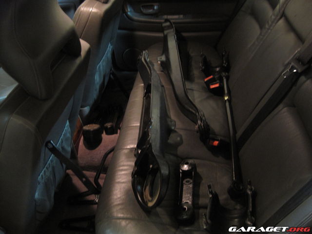

Ena delen av momentstaget.
https://www1.garaget.org/gallery/archive/60140/1030810_0r4gz8.jpg
1 st bärarm.
https://www1.garaget.org/gallery/archive/60140/1030812_2jp6d4.jpg
1041an närmast, påbörjad slipning och rengöring.

3:31 har väl de flesta 940 iaf wink

Det fanns en ända 3,31 på bildelsbasen, av 9 sidor .. resten var 3,54 eller högre ..
jaså? har för mig den va vanlig iallafall, men då har jag nog fel.. jag har samma utväxling i min axel smile

27 december 2010

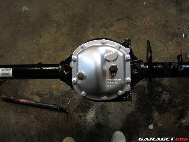

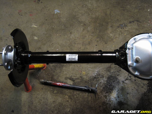

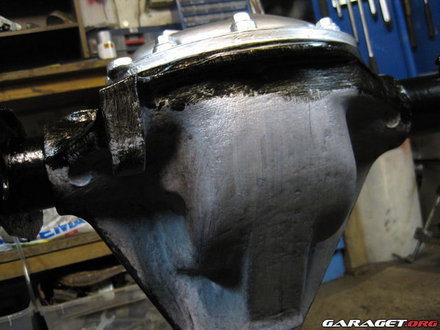

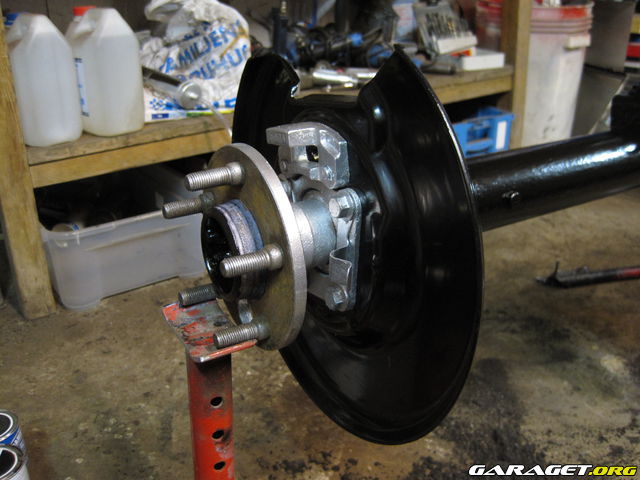

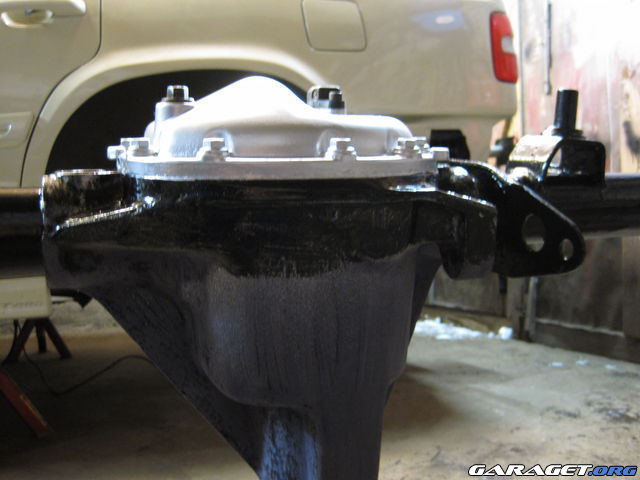

Låter bilderna tala idag smile
men det är bara första lagret svart som ligger, ska på ett till.
https://www1.garaget.org/gallery/archive/60140/1033289_sdnb1k.jpg
https://www1.garaget.org/gallery/archive/60140/1033291_4mkbz5.jpg
https://www1.garaget.org/gallery/archive/60140/1033292_6hz6te.jpg
https://www1.garaget.org/gallery/archive/60140/1033293_3pgi73.jpg
https://www1.garaget.org/gallery/archive/60140/1033294_iuvpto.jpg
https://www1.garaget.org/gallery/archive/60140/1033295_th7hd0.jpg
https://www1.garaget.org/gallery/archive/60140/1033300_pebuwy.jpg

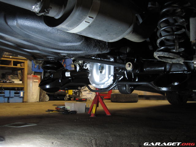

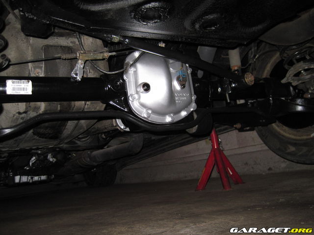

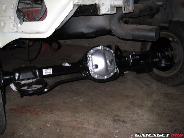

Okej pojkar och flickor, sry att det dröjde lite .. jag är världens sämsta på att komma ihåg kameran och skruva på utlovade tider haha men nu kommer det lite info ialf smile

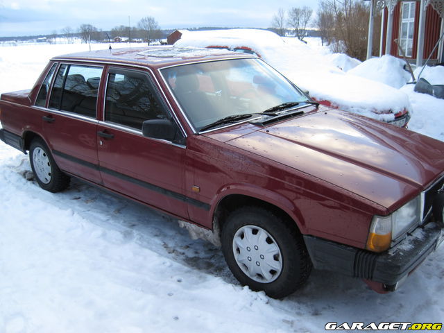

Nya vinterbilen, Väl använd och sliten 740 GLE -86 dock BARA 26k mil på mätaren, lite skönhetsrost och läckande insugspackning, annars fin fin !
https://www1.garaget.org/gallery/archive/60140/1037488_z52blf.jpg
https://www1.garaget.org/gallery/archive/60140/1037491_8znjgo.jpg

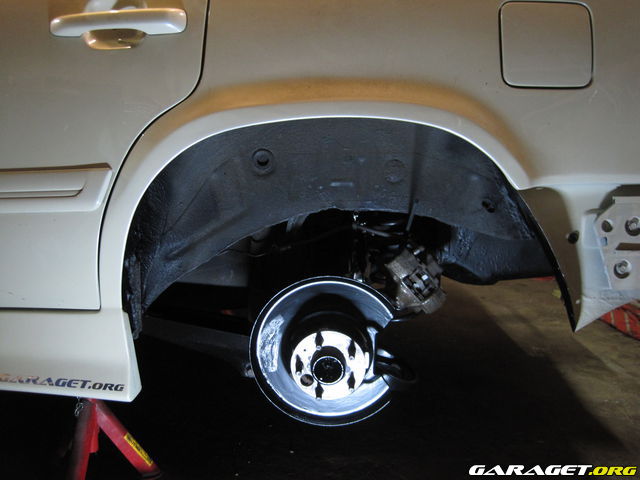

Och lite "dåliga" bilder på min bakvagn som nu sitter på plats !
Så fort plogbilen kommer och rakar undan snön så ska ABSen testas på garageuppfarten tongue
https://www1.garaget.org/gallery/archive/60140/1037517_ew1y59.jpg
https://www1.garaget.org/gallery/archive/60140/1037519_xzbbt4.jpg
https://www1.garaget.org/gallery/archive/60140/1037521_o6c1bb.jpg
https://www1.garaget.org/gallery/archive/60140/1037523_njb053.jpg
Släng in lite kommentarer nu wink onödigt arbete ?? viktigt onödigt arbete ?? allt för besiktningsmannens skull hehe ..
Mvh S.Österdahl

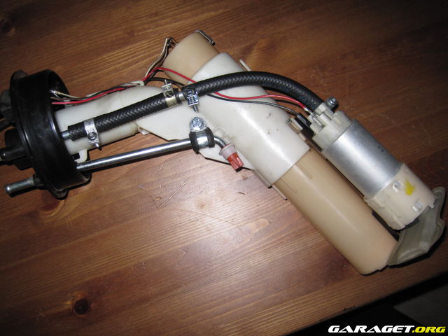

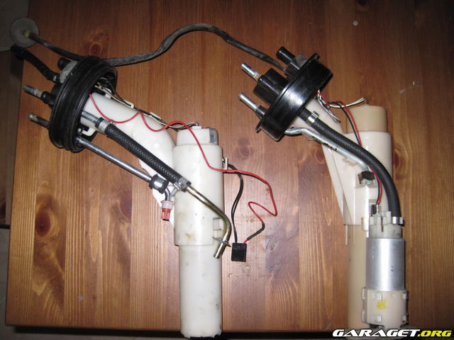

Så, jag har konstaterat varför motorn inte går ialf .. Bränsletrycket var lika med noll ! Pumpen går, men det kommer inte fram i ledningen och relät fungerar som det ska, säkringen är hel så jag ska riva upp tankarmaturen IGEN .. "SUCK", är det nåt jag hatar att meka med på Volvos 700/900 modeller så är det tankarmatur och handbroms ..
Mvh S.Österdahl
GREASEMONKEY
822 Inlägg
11 januari 2011

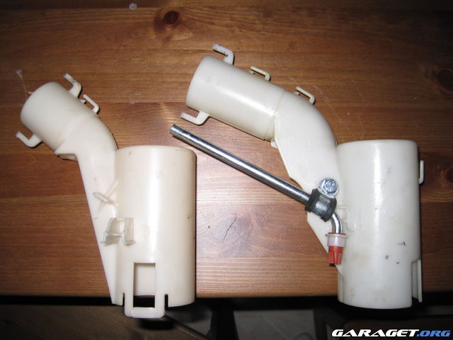

Felet är lokaliserat nu ialf, pipen på bränslepumpen var skadad så den fick inte upp trycket som den skulle, så kan det vara när man drar i Beg prytlar tongue
Men ialf nu är det sista gången jag river upp armaturen hoppas jag, så nytt mätarhus från en 95a är beställd av en kille på TPC så förhoppningsvis så ska temp och tankmätare vissa rätt nu, så jag väntar med att dra i armaturen tills nya mätarhuset kommit, för då kan jag testa tankmätaren innan med nya mätarna, det gamla mätarhuset kom ifrån en 96a och tydligen så kan dom skilja sig åt.
Mvh S.Österdahl
GREASEMONKEY
822 Inlägg
14 januari 2011
Så nya armaturen är hemma, ska bara transplantera över pumpen och tankgivaren från 960 armaturen till 740 armaturen (plastramen/röret) så jag får rätt vinkel i tanken på det hela, sen har jag redan testat så givaren visar rätt i förhållande till tankmätaren, och tro det eller ej men jag har fått min absolut första 700 tankmätare att fungera och visa rätt ! halleluja för det !

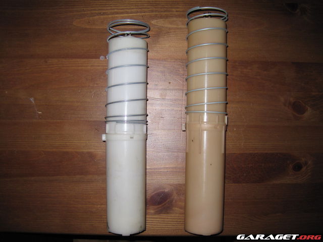

Ialf, i brist på annat skoj så är hybriden klar nu ialf.
740 armatur vs 960 armatur.
https://www1.garaget.org/gallery/archive/60140/1040985_fp384a.jpg
960 armatur vs 740.
https://www1.garaget.org/gallery/archive/60140/1040988_22uet3.jpg
740 tankgivare vs 960 tankgivare.
https://www1.garaget.org/gallery/archive/60140/1040990_dmk2rd.jpg
Den nya hybriden 740/960 ihop plock.
https://www1.garaget.org/gallery/archive/60140/1040993_9xoyej.jpg
Monterar i allt i morgon.
Mvh S.Österdahl

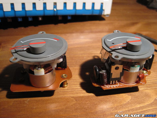

18 januari 2011
#59

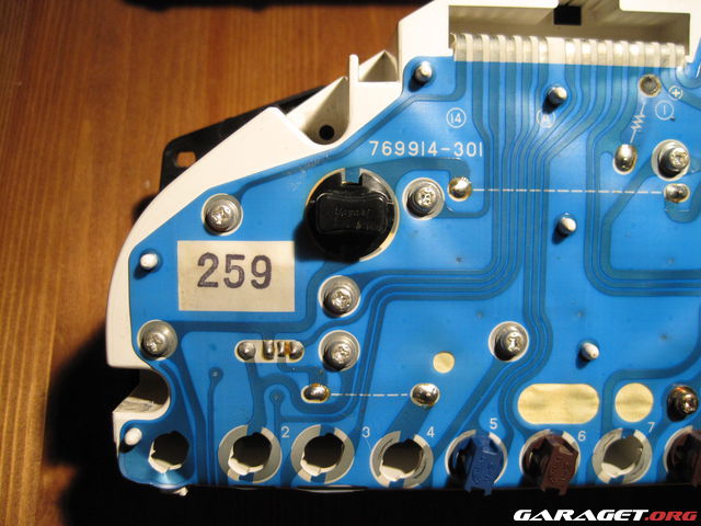

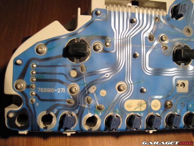

Lite uppdatering igen av småtrista saker ..

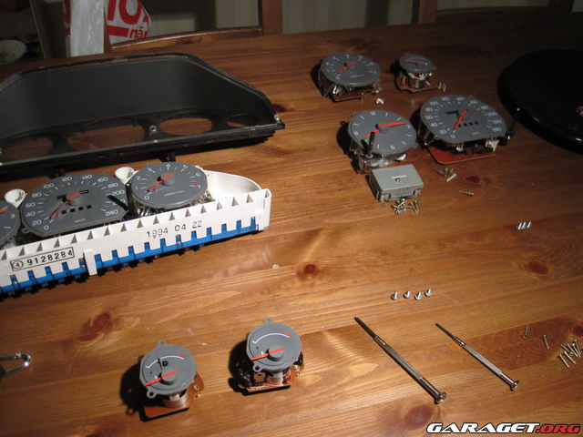

Mätarhus mekande, har fixat tempmätaren, jag hade ett 96a hus, och det lirar inte med 95a elsystem.
Mekar lite 960 mätarhus.
https://www1.garaget.org/gallery/archive/60140/1042955_k4jw46.jpg
960 temperaturmätare. Till vänster har vi en 95a och till höger har vi en från 96-98. Här ser vi varför temperaturmätaren inte kommer fungera om du har ett 96-98 hus i en 95a.
https://www1.garaget.org/gallery/archive/60140/1042953_mchdpu.jpg
Baksidan av ett 960 1996 mätarhus, om man jämför med ett hus från en 95a med UTAN OBD2 så har temperaturmätaren 4 anslutningar, 96an har som synes på bilden 3 anslutningar. Därför kommer inte temperaturmätaren fungera om du har ett 96-98 hus i en 95a.
https://www1.garaget.org/gallery/archive/60140/1042952_dmecak.jpg
Baksidan av ett 960 1995 mätarhus, om man jämför med ett hus från en 96a med OBD2 så har temperaturmätaren 3 anslutningar, 95an har som synes på bilden 4 anslutningar. Därför kommer inte temperaturmätaren fungera om du har ett 96-98 hus i en 95a.
https://www1.garaget.org/gallery/archive/60140/1042950_zw0dgt.jpg
Mvh S.Österdahl
