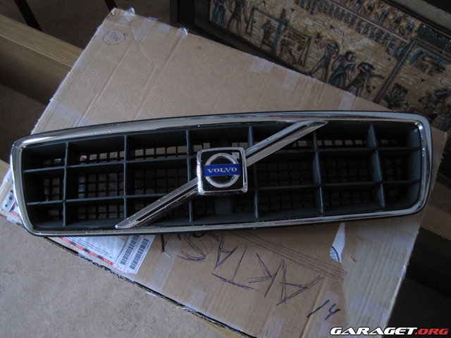

Originalgrill kommer sitta mycket bättre är den gamla som är skitful ..
https://www1.garaget.org/gallery/images/61/60140/60140-38c38375ce14a3dcf96acf4d77fd37e5.jpg

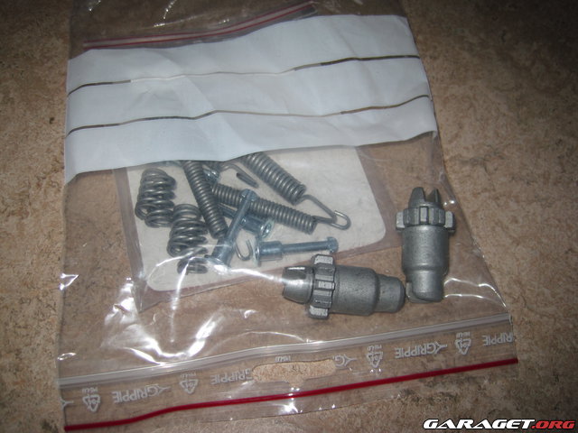

Justerskruvar till handbroms från BMW e34
https://www1.garaget.org/gallery/images/61/60140/60140-832c775b140488fa6ee7b860af0c0831.jpg

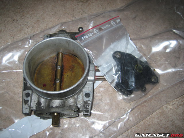

3" spjäll från 960 3,0L
https://www1.garaget.org/gallery/images/61/60140/60140-f74f59c49c0265d1f79a6220afe15899.jpg

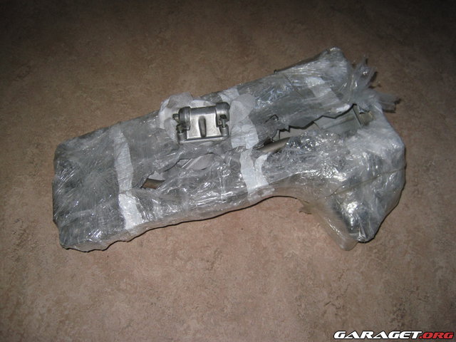

Och ett stycke 960 tråg, nu har jag alla nyckelingredienserna för en lyckad rakställning av femman.
https://www1.garaget.org/gallery/images/61/60140/60140-b5bfbbbca5af29f96009d84f3e4ae881.jpg

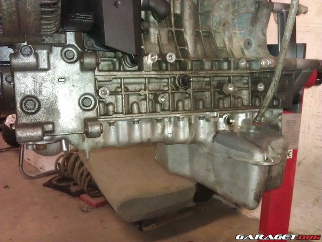

Fick ett litet ryck i garaget idag !

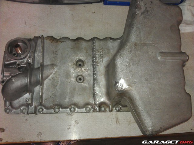

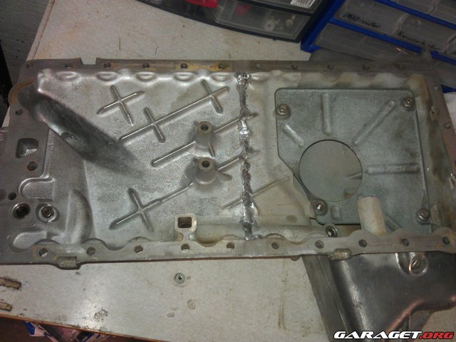

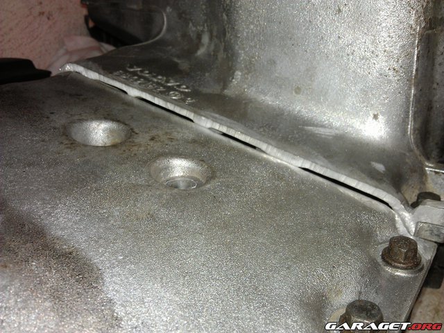

Kapat 960 tråg, skruvat i jiggen (960 gördel).
https://www1.garaget.org/gallery/images/61/60140/60140-04144ca0574a5e3a3a3c177ffae2abe5.jpg
Förskjutningen som blir vid kapning, ingen fara då Det blir fall till sumpen, men ska justera röret som går till oljefällan.
https://www1.garaget.org/gallery/images/61/60140/60140-fdd1ed4cd6d6f3d01eaa55101716455d.jpg
Fungerar lika bra med 960 gördel som jigg.
https://www1.garaget.org/gallery/images/61/60140/60140-625e4d1b63b41aa6319acac4856460db.jpg

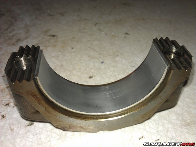

Dålig bild, men man ser att lagret är slitet i upp och ner. ska lyfta av gördeln och se över samtliga lager när jag ändå håller på !
https://www1.garaget.org/gallery/images/61/60140/60140-bf1384ca9cfa31dff3c7fbd79deca448.jpg

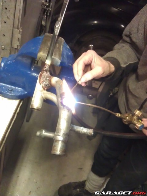

Hårdlödning av vattenröret, då det inte blev 100% tätt innan, farsan som bidrar med gassvetsen, skulle vara fint att ha en egen vill jag påstå !
https://www1.garaget.org/gallery/images/61/60140/60140-1e9310ba4231c717f738810934d4a8e8.jpg

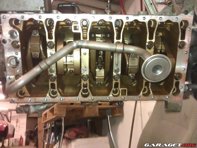

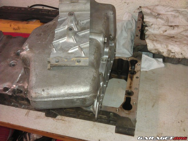

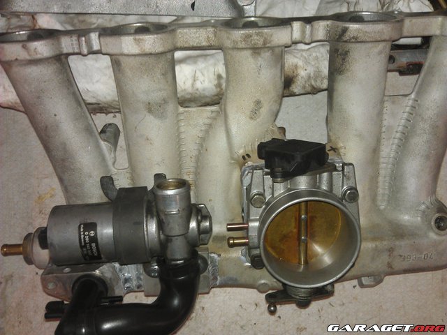

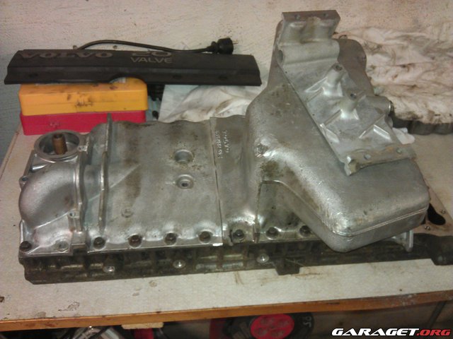

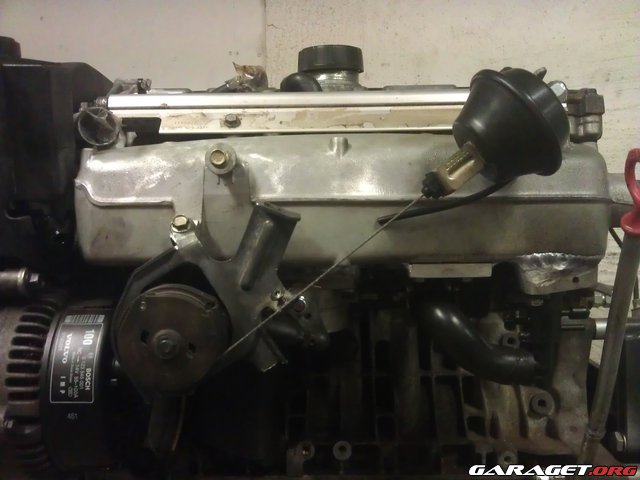

Oljepickupen.
https://www1.garaget.org/gallery/images/61/60140/60140-d7c01534a0882689f65e5247d6166c17.jpg
Oljetråget.
https://www1.garaget.org/gallery/images/61/60140/60140-5f59794407b8913d74eaeca026241497.jpg
https://www1.garaget.org/gallery/images/61/60140/60140-5dc4a63a35ae2ee42dbb67c439c58c8c.jpg

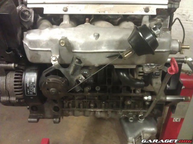

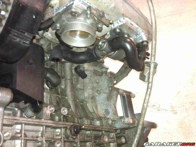

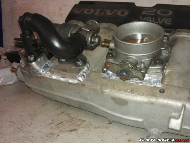

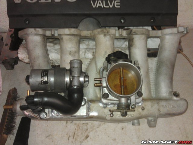

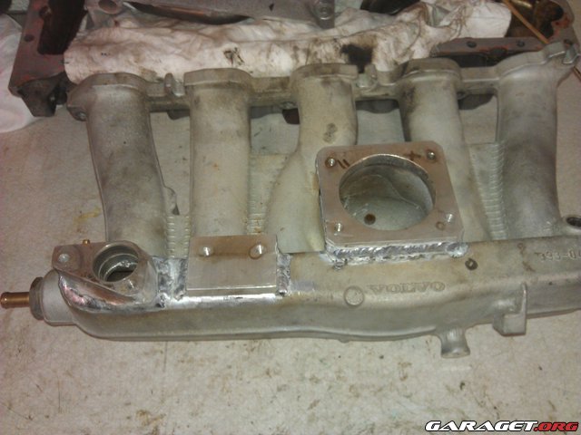

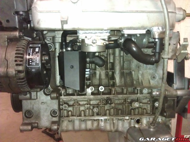

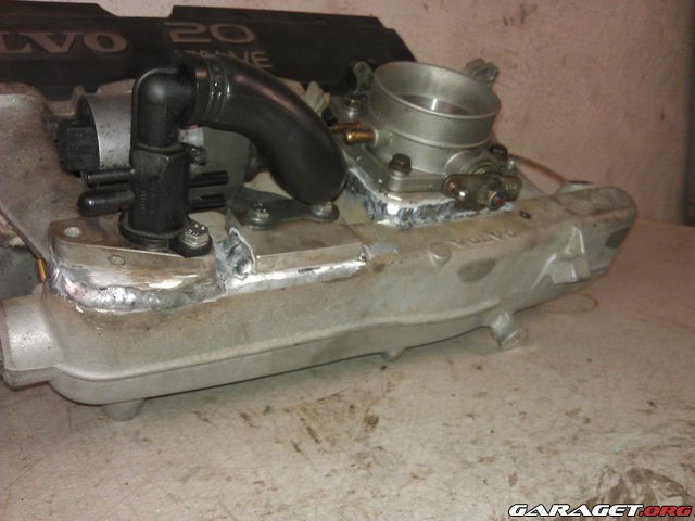

Vakuumstationen är urkapad ifrån 850 insuget, och även själva stationen är tagen ifrån 850, tyckte det blev smidigt att göra så smile
https://www1.garaget.org/gallery/images/61/60140/60140-2a74e2c59142346ed8240bcecee3f1f9.jpg
https://www1.garaget.org/gallery/images/61/60140/60140-0d8097c2868adff38cefa8724a007b09.jpg
https://www1.garaget.org/gallery/images/61/60140/60140-b253272c958c700fb2fbe527f479fb41.jpg
https://www1.garaget.org/gallery/images/61/60140/60140-5ff9c117707a6561106851fa71ca1a1f.jpg
https://www1.garaget.org/gallery/images/61/60140/60140-d91c23c2a63664ed0a364a8ceef0ef93.jpg
https://www1.garaget.org/gallery/images/61/60140/60140-680c911d173aa2a36424b982e676399d.jpg
Tråget monterat.
https://www1.garaget.org/gallery/images/61/60140/60140-709404fc2e78ed010b4456879ce93069.jpg

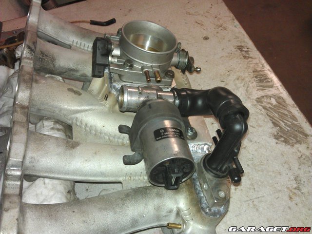

Insuget monterat, nu tog 960 oljestickan i vakuumstationen men den ska jag göra ett nytt fäste till, då det finns skruvhål till övers i alubiten som stationen sitter monterad i.
https://www1.garaget.org/gallery/images/61/60140/60140-f73a17bde67dafc4bc9f13dfffe76034.jpg
https://www1.garaget.org/gallery/images/61/60140/60140-666d9f1e6f72c56195c46ecb1f691a14.jpg

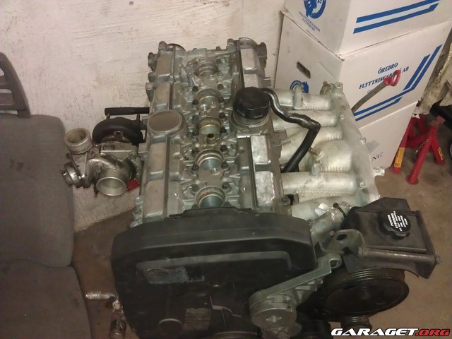

Turbon är vriden så den sitter rätt  smile
https://www1.garaget.org/gallery/images/61/60140/60140-26df3ea43d8392d1e3527ea6900189c4.jpg
Det börjar ialf likna något av paketet  big_smile
https://www1.garaget.org/gallery/images/61/60140/60140-ab437245577bf53709b76d05b98121ce.jpg

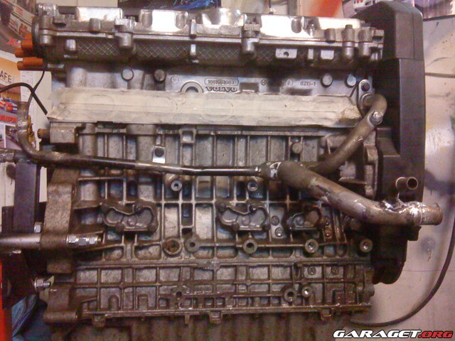

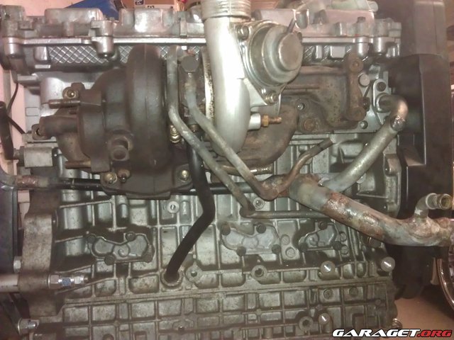

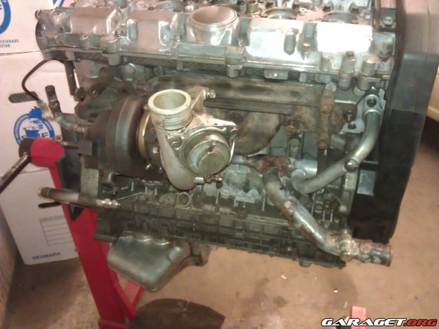

Oljeledningar och vattenledningar klara.
https://www1.garaget.org/gallery/images/61/60140/60140-5cee30dd2c8268d7e584bf460683b7e4.jpg

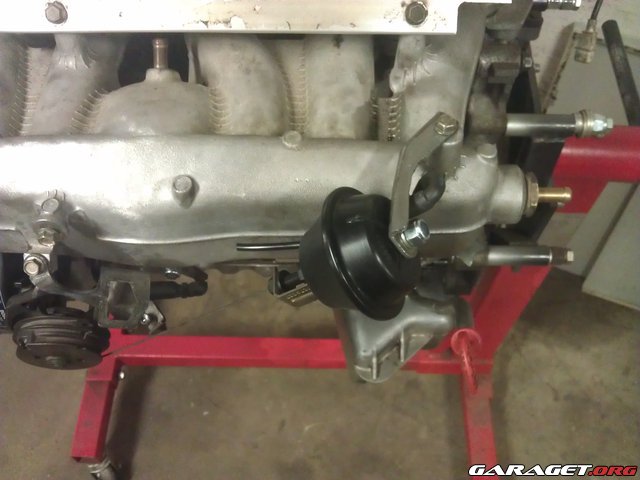

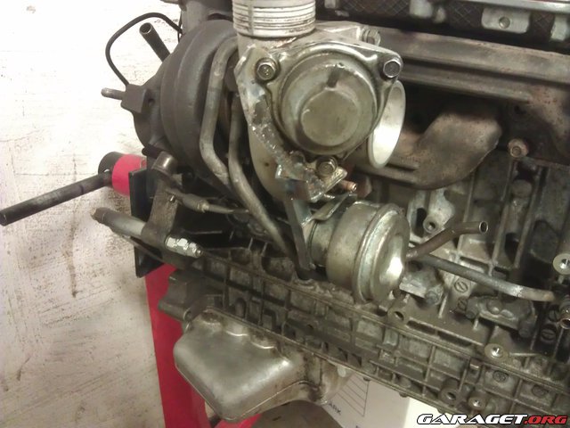

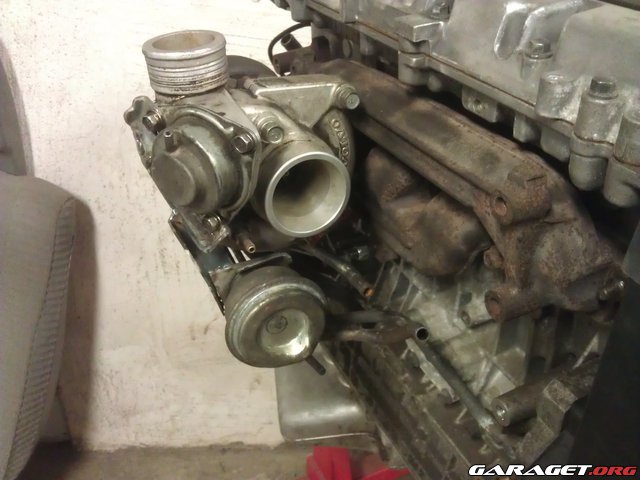

Preliminär prototyp av WG-infästning på rakställd turbo (ej färdig).
https://www1.garaget.org/gallery/images/61/60140/60140-48b8764321f45cc1a8692eb6f447b740.jpg
Lyckades få det att bli kompakt och se någorlunda original ut ..
https://www1.garaget.org/gallery/images/61/60140/60140-d6ccd073839203b8024f2bcc37ddc990.jpg

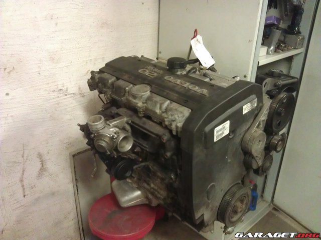

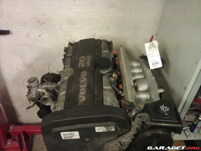

Nu har jag beställt en riktig T5 motor (B5234FT), den hade hyffsat miltal också !
Så lättrycksmotorn ska nu säljas ! Även sugsexan måste bort !

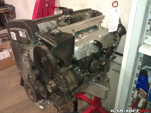

27 februari 2012
Här står den och sunkar till sig i allt damm, haha ..
https://www1.garaget.org/gallery/images/61/60140/60140-fc7e2ea799d0d41322f93d4714ba5a29.jpg
https://www1.garaget.org/gallery/images/61/60140/60140-1557d7f6f5c198f517453293f7978332.jpg

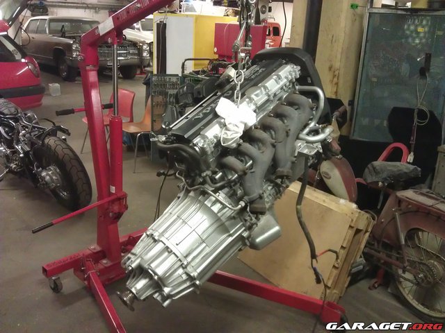

Nu är den riktiga femman i stort sett monterad och klar för i sänkning. Har dock inte slagit fart med dom nya motorfästena då den gemensamma svetsen i garaget alltid är upptagen ..
https://www1.garaget.org/gallery/images/61/60140/60140-e17250b925f1b81e3592c06eba8e3daf.jpg
https://www1.garaget.org/gallery/images/61/60140/60140-1782d221913c4cd28ebb7893144fb703.jpg
https://www1.garaget.org/gallery/images/61/60140/60140-82632e36895ddf4857ac9a40cbe73f9d.jpg
Men om jag orkar upp tidigt i morgon så ska jag cykla iväg och påbörja urtagning av sexan  big_smile

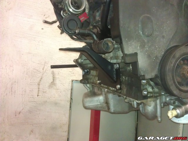

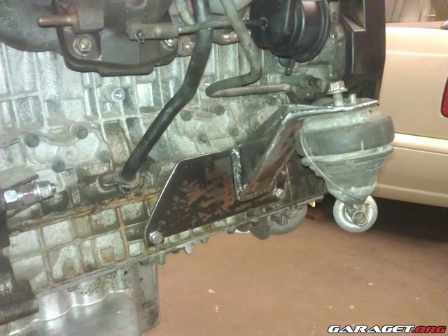

Urtagning av sexan.
https://www1.garaget.org/gallery/images/61/60140/60140-dde75b98f40558c1f6a7ed115795c9b9.jpg

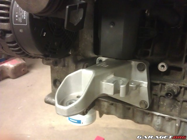

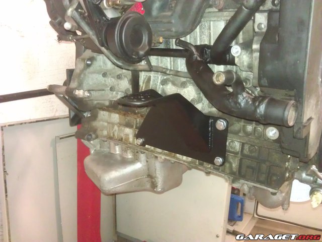

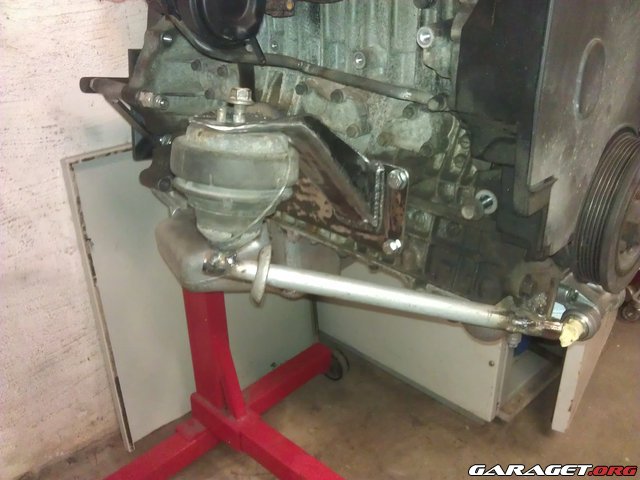

Jigg för hembyggt 960 fäste.
https://www1.garaget.org/gallery/images/61/60140/60140-7d9533fb07b2de26c08b33ef22dd310a.jpg
Dock bara med tre hål just nu, men om det behövs så ska jag borra i blocket och få dit ett fjärde hål.
https://www1.garaget.org/gallery/images/61/60140/60140-5da4bb8de7f39fcdea436a9de7a59f1a.jpg
https://www1.garaget.org/gallery/images/61/60140/60140-b1eded2e40ce8f8164a629a9d0814339.jpg
https://www1.garaget.org/gallery/images/61/60140/60140-0146b8558ae7dde72b55849b4f20fbf3.jpg
https://www1.garaget.org/gallery/images/61/60140/60140-7a88b1a0590e6445e45398b0f01a2ca1.jpg
Senast redigerat av 770_EVOLVE (12 mars 2012)
Mvh S.Österdahl

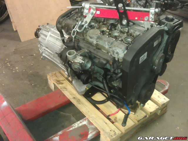

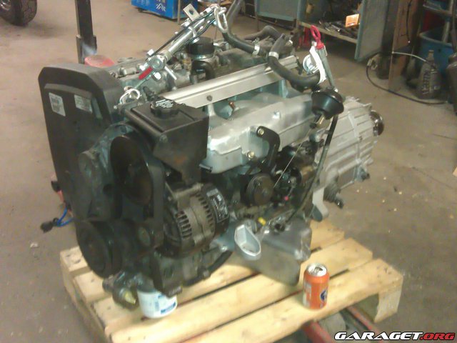

T5 paketet är på plats, dock glömde jag fota i bil hehe ..
Det som är kvar:
1.Avgassystem.
2.Tryckrör.
3.Montera original IC.
4.Koppla in elen.
5.Köpa hem lite vätskor till motorn.
Målet var att få start innan månadens slut med det blir tajt ..
Färdigt för lyft på bilderna ialf smile

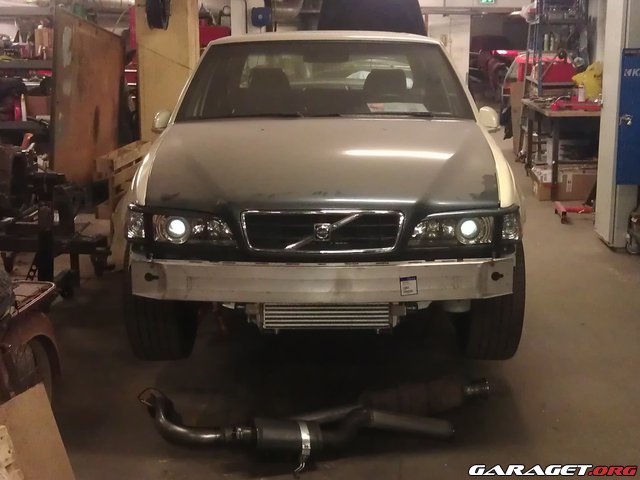

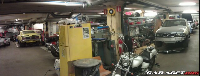

Uppdatering
testade att ta en panoramabild med Sensationen  lol
https://www1.garaget.org/gallery/images/61/60140/60140-ce4dd92ad494dfc5958c146c5c236961.jpg
Här står pärlan och längtar efter varma soldagar  wink
ICn kommer få en tunnel från luftintaget på fronten sen så den matas med bättre luftflöde ! dock gör jag det på nya fronten bara.
https://www1.garaget.org/gallery/images/61/60140/60140-28747f14167a44246845f69d2673cdea.jpg

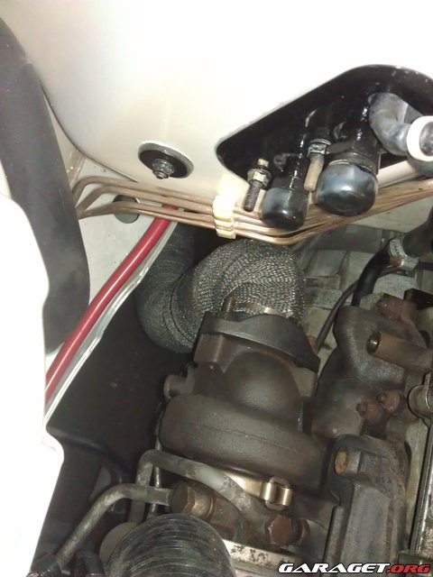

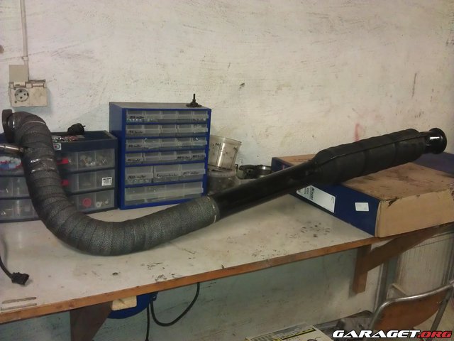

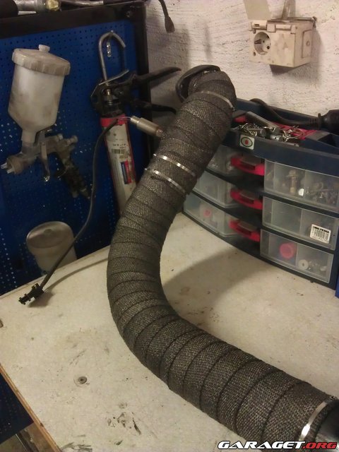

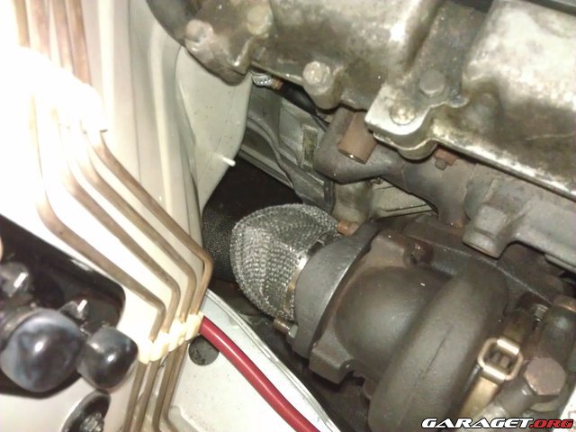

1 stycke lindad 3" downpipe med original 850 kat, och med V-bands skarv till resten av systemet.
https://www1.garaget.org/gallery/images/61/60140/60140-fc0323275b8fb26626ea2c5a610818cc.jpg
Fick höra av en kompis att lambdasonden inte kan sitta så nära turbon för då brinner den upp .. Finns det nån risk för det ?? jag valde att montera den där då kabeln är så kort på den.
https://www1.garaget.org/gallery/images/61/60140/60140-1044211b5ac0ded235d6989754af3e65.jpg

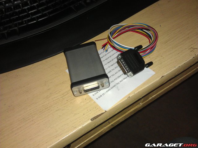

Och så fick jag JG-boxen igår, den var efterlängtad ! saknar bara spolar nu.

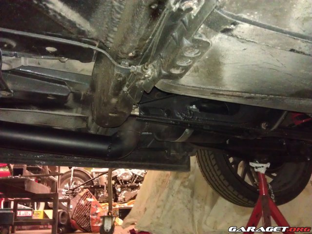

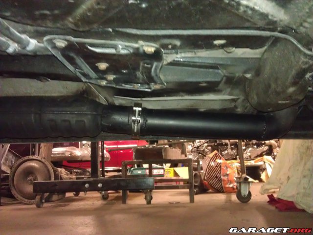

Har fått avgassystemet på plats ialf.
https://www1.garaget.org/gallery/images/61/60140/60140-21b1d3cd62f7780ab19ae3b251e741d7.jpg
https://www1.garaget.org/gallery/images/61/60140/60140-cf1961482484bee591a09e18d6f7464a.jpg
https://www1.garaget.org/gallery/images/61/60140/60140-e13e9e68b669164f414490e818d79299.jpg
