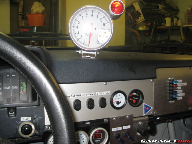

Kontrollpanelen var lite tillfällig för att kunna köra sista omgången i somras. Nya bilder kommer på uppdaterat resultat.

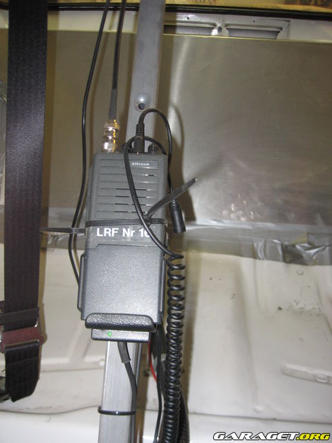

En sånhär är himla skoj att ha i bilen, kan man sitta och småprata med depåfolket : )

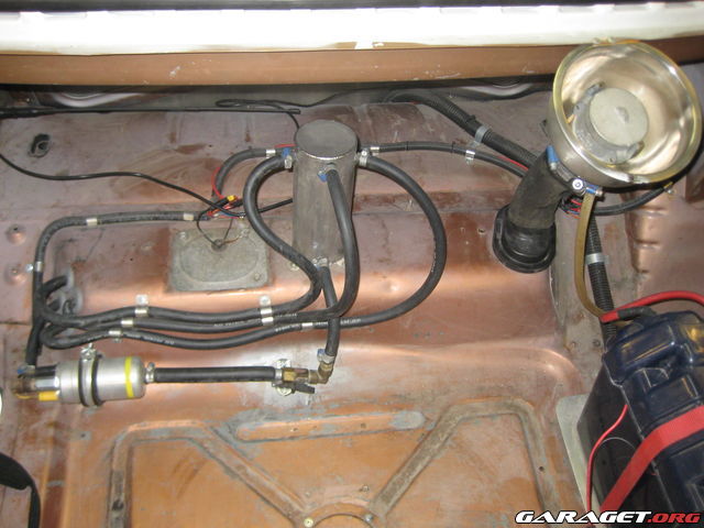

Såhär ser det ut i kofferten på bilen. Skitigt som faen efter sandfållan på mantorp. Även lite temporär lösning med elen till soppapumparna, men hålls och provar en ny pump i tanken så det är därför.
Annars är det som synes en pump i tanken, till catchtank på runt en och en halv liter, vidare till matarpumpen. Detta är tänkt att utökas med en pump till och stålomspunnet.

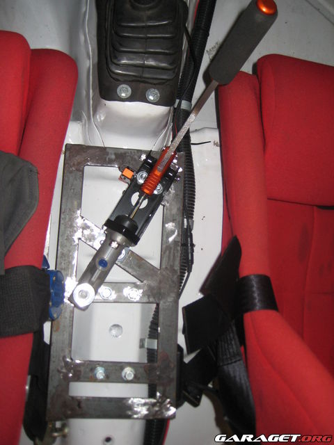

Och det här är vad jag hålls med just nu. Ska på en durkplåt som täcker svartstålet sen. Använde mig av gänghålen till den gamla handbromsen.

kan man fråga hur du tänkt att lösa hyd handbroms på den? skulle vara till stor hjälp smile

Handbromsen kommer jag lösa genom att "förstöra" tvåkrets principen på bilen. De två rören som går bak sätter jag ihop i ett y kors och sedan ett rör till handbromsen. Ett rör från handbromsen  till ett y kors som splittar ut till båda bakbromsarna. Y korsen jag har fått tag på finns att köpa hos volvo. Dom sitter original på 850 och v70 vid bakaxeln smile

ang handbromsen så hade jag nog vinklat den mera längsgående. intill förarastolen,
min sitter precis som din gör & den är "svår" att nå ibland.
