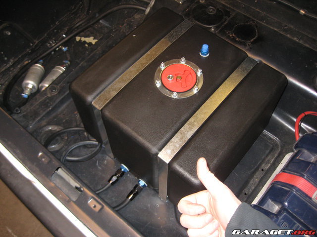

Men jag började med att slänga bort äckeltanken.
https://www1.garaget.org/gallery/images/65/64707/64707-dab6bf89e4b93d73ed52387a3752aa53.jpg
Och i med den nya, bockade egna plåtband i 1mm tjock galvad plåt.
https://www1.garaget.org/gallery/images/65/64707/64707-79d0b29ec114341a814eb95950cf50b3.jpg

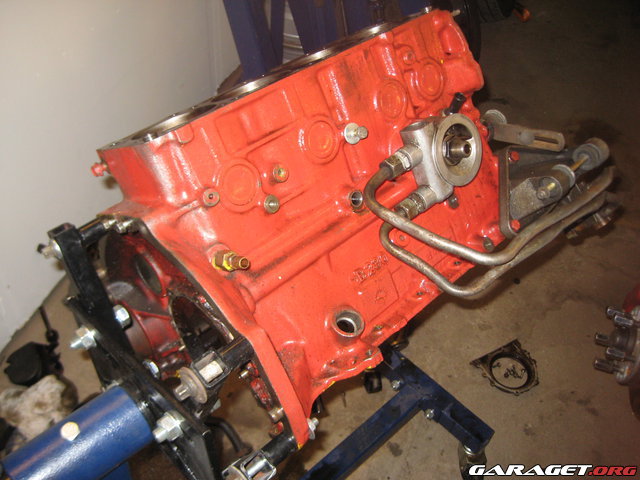

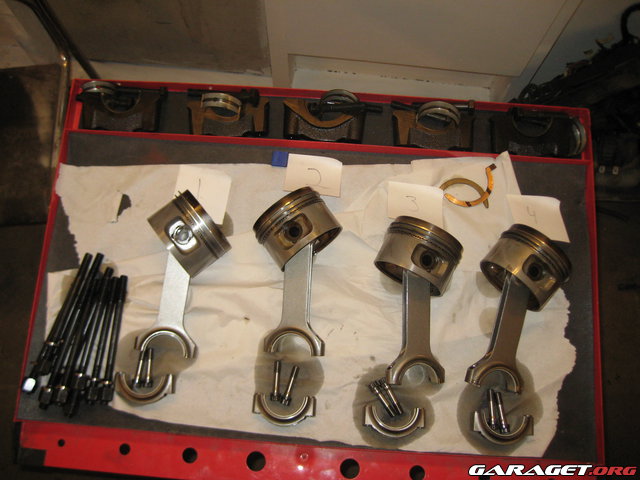

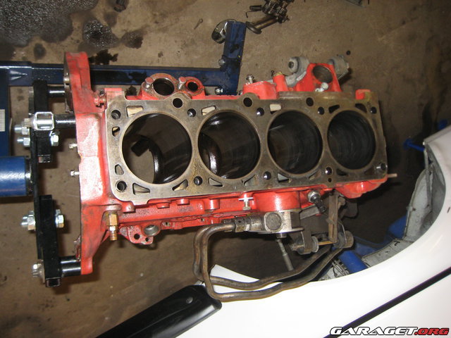

Sen åkte kolvar och vev ur.
https://www1.garaget.org/gallery/images/65/64707/64707-3548b57ac41e90135cb1a1c4dfd20548.jpg

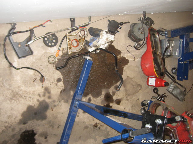

Och av med all annan bröte.
https://www1.garaget.org/gallery/images/65/64707/64707-6f511077e594db78d90916d8befeeeb0.jpg
https://www1.garaget.org/gallery/images/65/64707/64707-8187cfa1becd13d17b614729c6fa7e82.jpg
Tomt smile
Nu väntar bara ett ordentligt dieselbad, sen ska allt ihop igen med nya packningar.

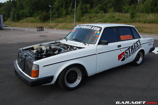

#274

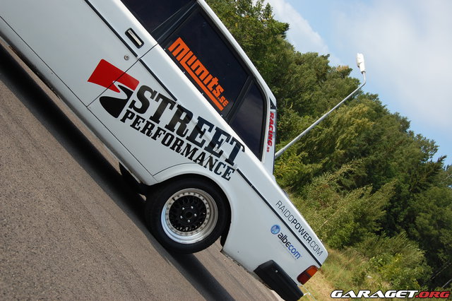

Bjussar på en rutten depåbild från action meet.
https://www1.garaget.org/gallery/images/65/64707/64707-bd775ddd2b4b1ced0308b70c52b47305.jpg

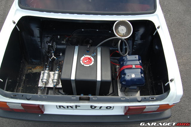

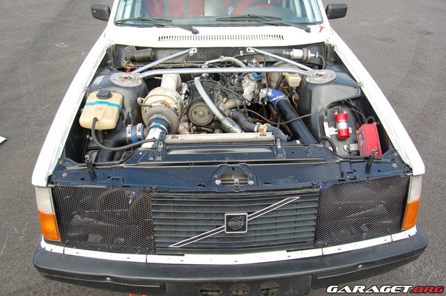

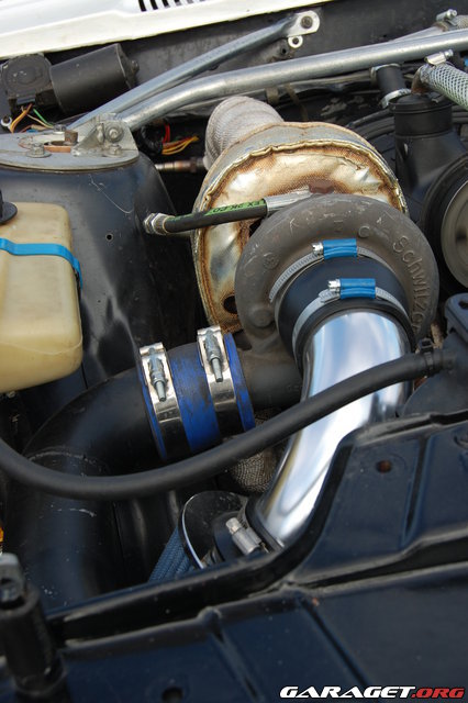

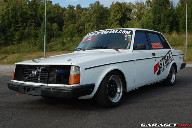

Bjuder på lite bilder : )
https://www1.garaget.org/gallery/images/65/64707/64707-c81f525c47cfadfd5dfc5df07b73100d.jpg
https://www1.garaget.org/gallery/images/65/64707/64707-ec49790701812dc9323af1125bbcc507.jpg
https://www1.garaget.org/gallery/images/65/64707/64707-8463620bbe8369db8bf82e70f5bf5a32.jpg
https://www1.garaget.org/gallery/images/65/64707/64707-e35e2b581668b6f6ea4528b9139380b5.jpg
https://www1.garaget.org/gallery/images/65/64707/64707-d24e888dbad47bd4b46a94d4f6e8554f.jpg
https://www1.garaget.org/gallery/images/65/64707/64707-9380230c8a408f4d452fbcc5aed6cc15.jpg
https://www1.garaget.org/gallery/images/65/64707/64707-37a3e1fa460431678acc5b9071aad1bf.jpg
https://www1.garaget.org/gallery/images/65/64707/64707-a35dea2ce7e08457722af3dc8e84c99f.jpg
https://www1.garaget.org/gallery/images/65/64707/64707-965ba25c1e774b56967a17bad7904ad1.jpg
https://www1.garaget.org/gallery/images/65/64707/64707-131b3049127bac6dd37c0dc6cf1b91ff.jpg
https://www1.garaget.org/gallery/images/65/64707/64707-884752e8f1844bb44bab25baaf543419.jpg
