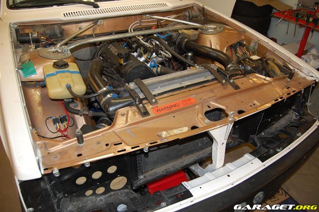

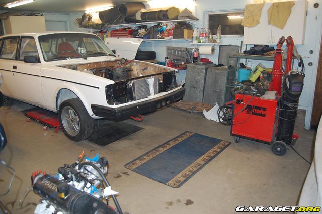

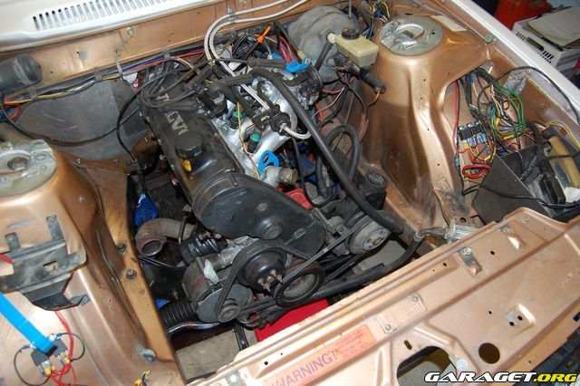

Då är bilen nu uppallad för en massa fix.
https://www1.garaget.org/gallery/archive/64707/851094_d0ytf4.jpg
https://www1.garaget.org/gallery/archive/64707/851095_g0e89q.jpg
Äckliga färg! Kommer att bli svart i motorrum och koffert : )

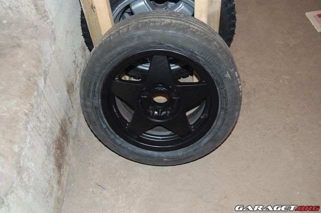

Har hunnit med att slänga på lite färg på fälgarna med, hiss eller diss?

Hölls några timmar med att montera ner kringutrustning och märka upp alla kablar.
Boxen har suttit i motorutrymmet men kommer numera sitta inne i kupén.
Nu är det i princip bara att lossa motorfästena och bultarna till växellådan och lyfta ur den.
https://www1.garaget.org/gallery/archive/64707/851103_xyaqm2.jpg

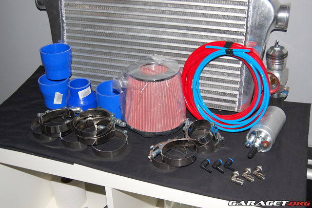

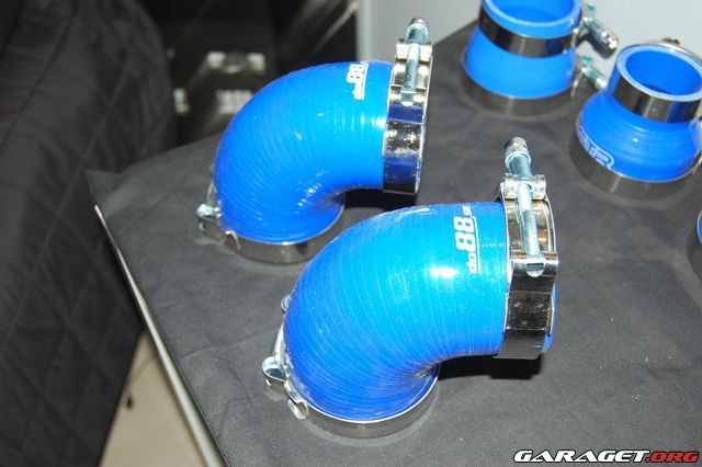

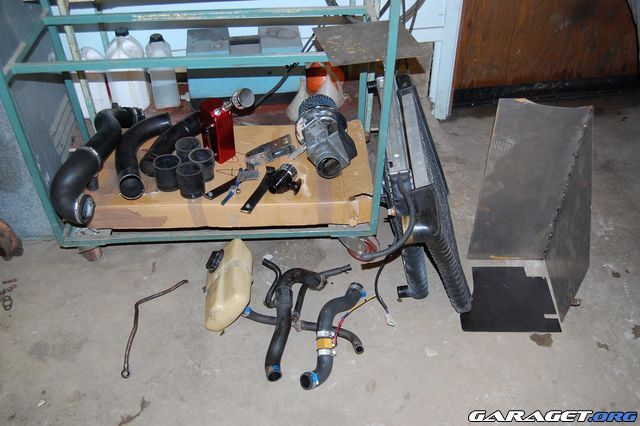

Idag kom det mera godis smile
https://www1.garaget.org/gallery/archive/64707/852120_tkl4gl.jpg
Lite silikonslangar i blandade dimensioner.
12 st ordentliga högtrycksklämmor, är numera trött på vanliga slangklämmor..
Sportluftfilter
Och några meter silikonslang
Sen fick jag även tag på blå pneumatisk högtrycksslang och kopplingar till denna av en vän,  godis big_smile

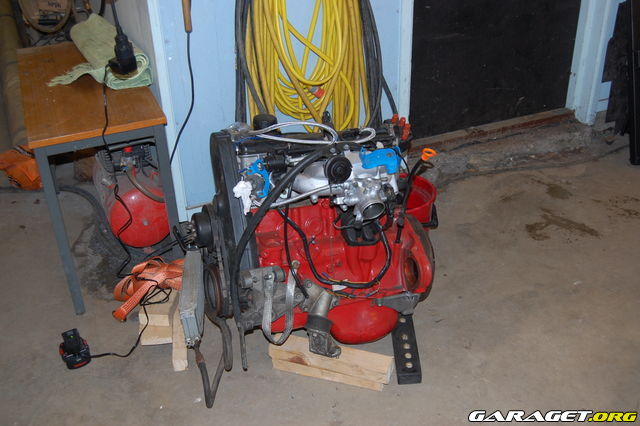

Nu har det hänt en del här!
Var iväg och köpte nya grenrörspackningar, motorkuddar och avgasupphängningar förut.
Hämtade i samma veva en motorlyft. Så direkt när jag kom hem lyftes spisen ur. Gick jäckligt smärtfritt!
Passade på att byta o-ringar i fördelaren också då dessa hade hårdnat och var som plast..
Så nu börjar uppfräschningen utav motorutrymmet. Det får bli blanksvart!

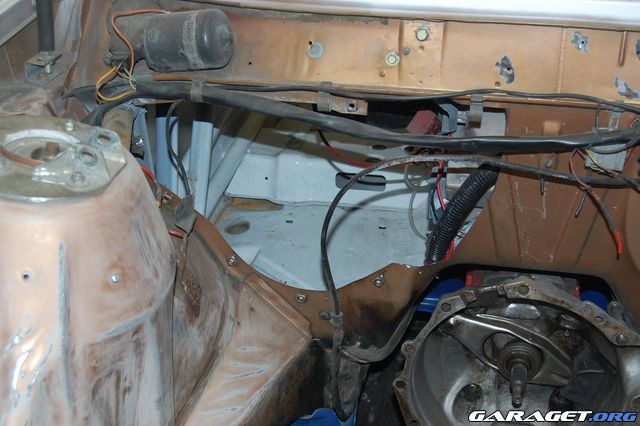

8 februari 2010
#130

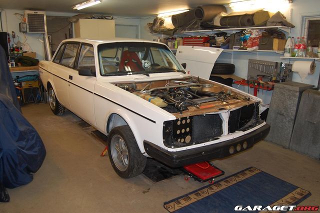

Då var som sagt spisen ur.
https://www1.garaget.org/gallery/archive/64707/855389_4ir67o.jpg
Kommer att bli blanksvart här, tror det kan bli nice. Eller något annat förslag?
https://www1.garaget.org/gallery/archive/64707/855390_l4rj5b.jpg

8 februari 2010
#131
Svart är en hopplös färg att hålla fräsch, jag säger vitt!
1 278 Inlägg
8 februari 2010
#132
vitt säger jag med:)

8 februari 2010
#133
svart!!  ser alltid bäst ut i ett motorrum. eller varför inte nåt tema som matchar motorns röda??
Mvh// jackack
819 Inlägg
8 februari 2010
#134
Hum jaa vitt skulle ju vara absolut snyggast, men problemet är att jag inte hittar rätt färgkod, killen jag köpte den av mig säger att det är solid vit, men jag får inte fram några siffror på denna färg, någon som kan hjälpa mig?

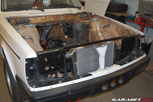

Då blev det en sväng ut i garaget idag med.

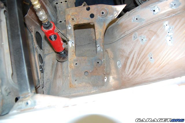

https://www1.garaget.org/gallery/archive/64707/855780_hiq3ai.jpg
Började med att kapa bort ett gammalt äckligt batterifäste.

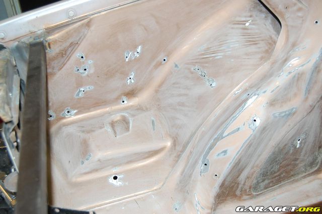

https://www1.garaget.org/gallery/archive/64707/855781_wttvax.jpg

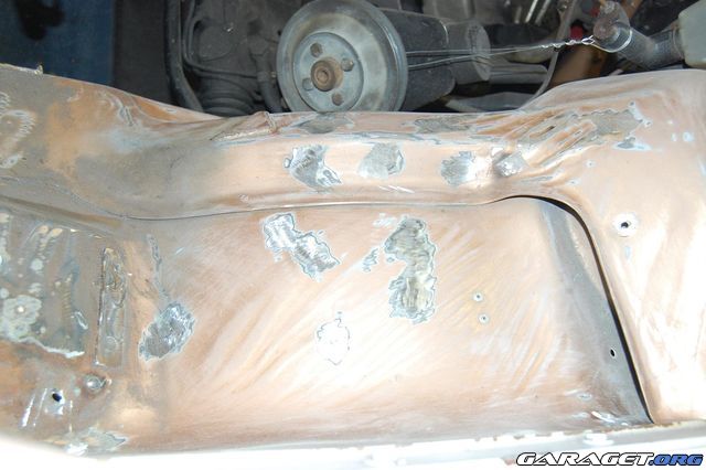

En jävla massa hål överallt är det, dessa ska svetsas igen.
https://www1.garaget.org/gallery/archive/64707/855782_vmleqy.jpg
Började lite smått men fick avbryta då det bara tog sig i underredsmassan på baksidan... Måste anställa någon liten tomte som får vara beredd ifall det skulle ta sig ordentligt nästa gång.
https://www1.garaget.org/gallery/archive/64707/855783_mm8e07.jpg

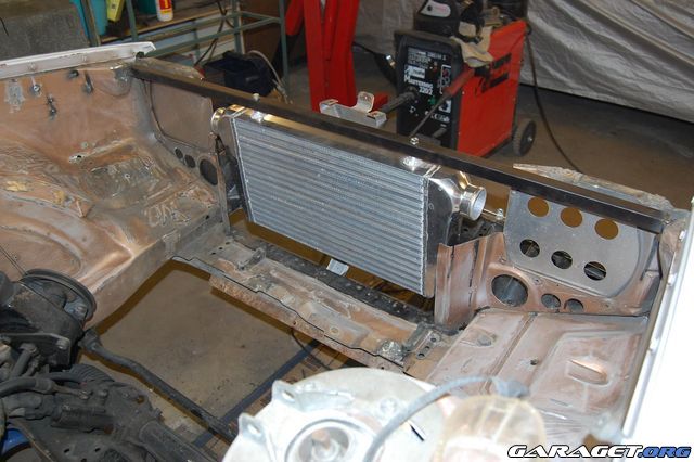

Kapade bort lite plåt och måttade in intercoolern.
Blev en svetsad fyrkantsprofil som den kommer att hänga i. Kommer att bli en likadan fyrkantsprofil på undersidan. Ska då fan sitt fast hoppas jag big_smile
https://www1.garaget.org/gallery/archive/64707/855787_q3mph4.jpg
https://www1.garaget.org/gallery/archive/64707/855789_t9h4bh.jpg

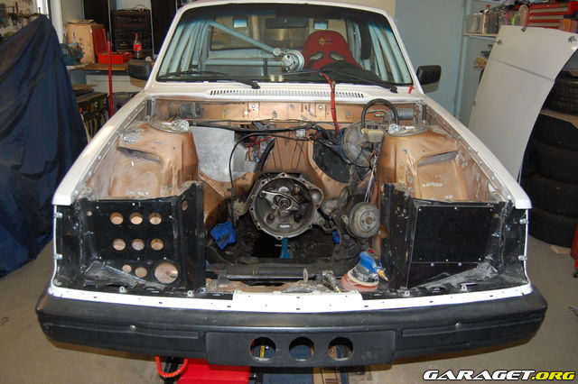

Tog bort den gamla sönderkapade aluplåten som satt här då det ska dit en ny stålplåt med en kabelgenomföring på. På insidan kommer relän och boxar till motorelektroniken sitta.
https://www1.garaget.org/gallery/archive/64707/855812_cwnn84.jpg
https://www1.garaget.org/gallery/archive/64707/855822_7ujame.jpg
Sista silikonslangarna anlände idag med.
Nu har jag nästan fått hem allt så snart kan man börja få ihop skiten igen..
Det var allt för ikväll.
Ha det gött!

Var ute en sväng och rensade klart i bagagen, svetsade även dit en plåt för ena reservhjulsbaljan så det är bara den andra kvar nu. Så förhoppningsvis ska jag börja rygga upp ytan där innan helgen kommer.
Har också gjort färdigt mitt intercoolerfäste. Blev en fyrkantsprofil under också.

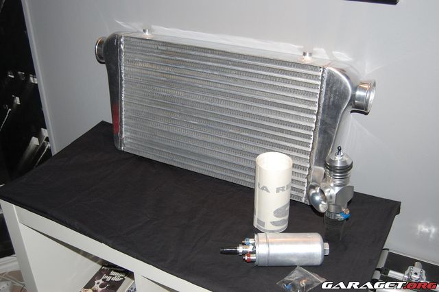

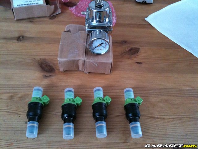

Kom mera godis idag : )
https://www1.garaget.org/gallery/archive/64707/857232_obudzv.jpg
Fyra stycken 440cc spridare frän www.spridare.com samt en kl racing ställbar BTR.

Liten update då
Har svetsat resterande utav hålen i motorutrymmet.
Har rensat klart i bagagen samt svetsat igen den andra baljan och fått i karosserikitt i skarvarna.
Så nu är det bara att börja slipa där bak.
Har även börjat på "lådan" som blir i torpeden för fördelaren.
Kapade upp ett hål i torpedplåten där jag kommer sätta två gummilappar som överlappar varandra. Detta kommer att fungera som kabelgenomföring.
