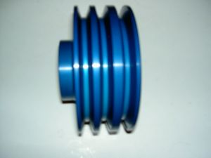

Blev en beställning på lite prylar till räcerbilen. www.klracing.se
http://shop.klracing.se/bilder/artiklar/1200.jpg
Ett aluremhjul som inte separerar vid effekt som original gör..

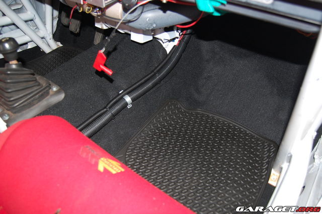

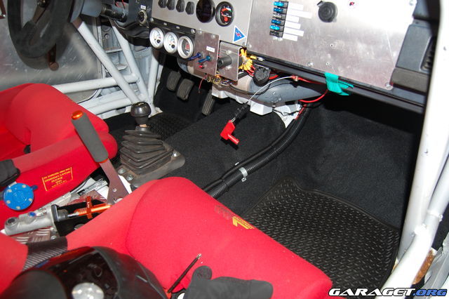

Tar å slänger upp lite bilder på bilen i dagsläget smile
https://www1.garaget.org/archive/65/64707/145240/large_145240-1973180.jpg
https://www1.garaget.org/archive/65/64707/145240/large_145240-1973181.jpg
https://www1.garaget.org/archive/65/64707/145240/large_145240-1973182.jpg
https://www1.garaget.org/archive/65/64707/145240/large_145240-1973183.jpg
https://www1.garaget.org/archive/65/64707/145240/large_145240-1973184.jpg
https://www1.garaget.org/archive/65/64707/145240/large_145240-1973185.jpg
https://www1.garaget.org/archive/65/64707/145240/large_145240-1973178.jpg
https://www1.garaget.org/archive/65/64707/145240/large_145240-1973177.jpg
https://www1.garaget.org/archive/65/64707/145240/large_145240-1973176.jpg
https://www1.garaget.org/archive/65/64707/145240/large_145240-1973175.jpg
https://www1.garaget.org/archive/65/64707/145240/large_145240-1973189.jpg
Och så lite bilder från gatebil.

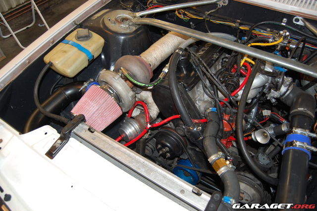

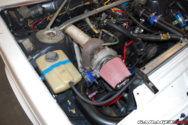

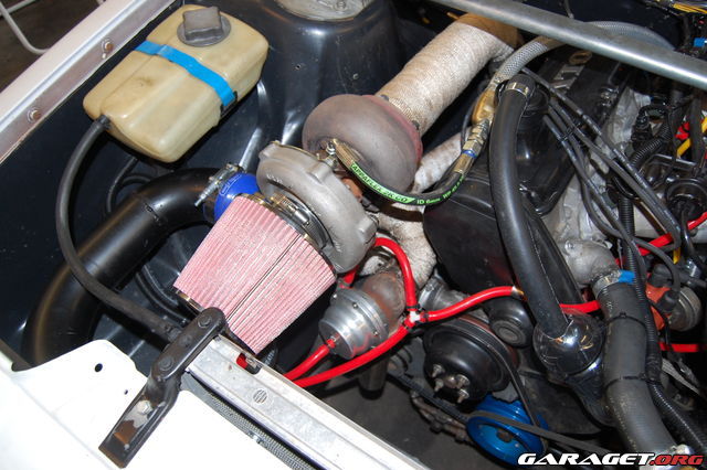

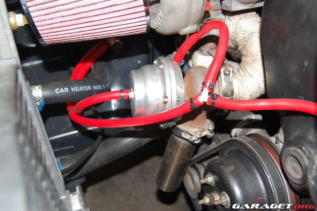

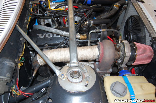

Slänger upp lite bilder på nya turbobygget, blev att knåpa ihop ett eget grenrör osv smile
https://www1.garaget.org/gallery/archive/64707/978772_xgyqpn.jpg
https://www1.garaget.org/gallery/archive/64707/978774_59suhm.jpg
https://www1.garaget.org/gallery/archive/64707/978776_9pca6d.jpg

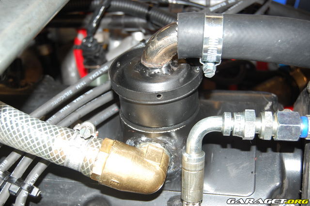

Hade under mappningen problem med för mycket övertryck i vevhusventilationen då den tryckte ur sig olja i oljepåfyllningslocket. Det löste jag med ordentliga slangar och ett lock från en b20 big_smile

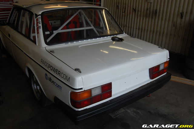

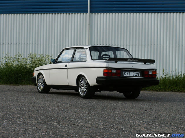

Har passat på att byta till dom nyare bakljusen med smile
https://www1.garaget.org/gallery/archive/64707/978783_jxu548.jpg
https://www1.garaget.org/gallery/archive/64707/978784_ncyf65.jpg
Och slängt in en korthårig matta i bilen, myspys..
Får också ta och tacka www.racimex.se som går in och sponsrar med en grupp a vinge!
