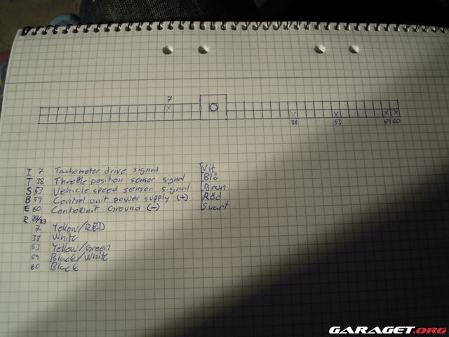

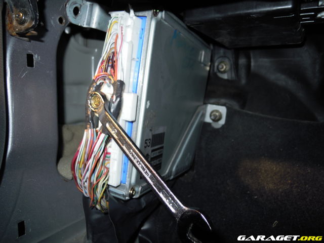

Då så över till dagens övning i tålamod.
Jag han ned till garaget idag och börja jobba med inkopplingen av mitt HKS EV-R avgassystem, 5 kablar inga problem va? Gissa igen! 2 timmar!!! det tog 2 jävla timmar att koppla in styrdosan till systemet, bara att hitta rätt kablar som man skulle leecha på va en jävla fars...
Men efter att ha gått igenom R34ans verkstads handbok och ett par timmar dagarna innan på Google för att hitta en översättning eller liknande så fick jag ihop ett halv bra schema.
https://www1.garaget.org/gallery/archive/131700/926473_6qt6e4.jpg
En början till 2 timmars huvudvärk.
Så efter en del av T-Röd sniffande och lek med rakblad och annat spännande, så fick jag fram dom kablarna som behövdes för inkopplingen.

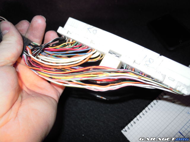

10mm till kabelhärvan.
https://www1.garaget.org/gallery/archive/131700/926484_encemj.jpg
130 kablar att välja fel...

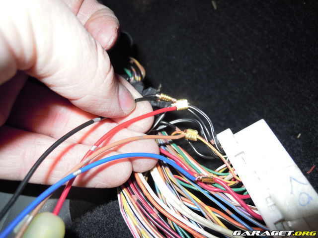

Jag använde sakerna som jag fick med HKS systemet för duger det åt dom så duger det åt mig.
https://www1.garaget.org/gallery/archive/131700/926486_k04czw.jpg
Friskt kopplat hälften brunnet?
Så efter att jag monterat tillbaka allt och satt på minus kabeln på batteriet så med spänning slog jag på tändningen. EUREKA det funkar!!!
Jag behöver nog göra någon inställning på kontroll dosan, men när man har spjället stängt så lyster dosan grönt, när man har spjället öppet så lyser dosan rött.

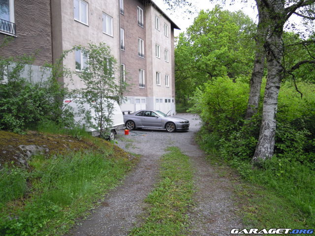

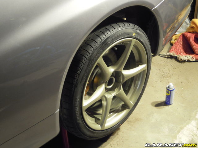

JAAAAAAAA! Mina däck har kommit!
Så idag hämtade jag dom från min däck sponsor Gummicentralen Ivarsson. Fick ut en uppsättning sprillans nya Yokohama Advan Sport, och tillsammans med Interas renoverade fälgar blev det skit nice att äntligen få bilen av pall bockarna och ner på betongen.
https://www1.garaget.org/gallery/archive/131700/937926_gilpbm.jpg
Innan moment dragning.
Damm helvete på bara en månad blir det massvis så ut i friska ehm moln vädret för en tvätt innan jag rullar mot besiktningen i morgon efter jobbet.
https://www1.garaget.org/gallery/archive/131700/937927_1r8kqb.jpg
Damm, tycker inte om...
https://www1.garaget.org/gallery/archive/131700/937935_54u10o.jpg
Ahh sommar.
Nu är det bara på ställning och tjaffs med besiktningen kvar, sen är det åka resten av sommaren och bara njuta av att äga en R34 GT-R.

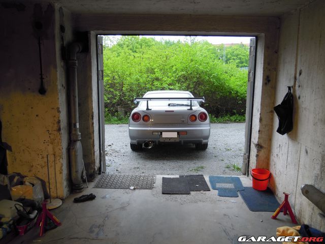

https://www1.garaget.org/gallery/archive/131700/937944_xkhj34.jpg
Vad gömmer sig i slutet på en liten grus väg bakom en hus länga?
https://www1.garaget.org/gallery/archive/131700/937950_uol1sq.jpg
Sådär. Tvättad. Torkad. Och undan ställd för natten.
