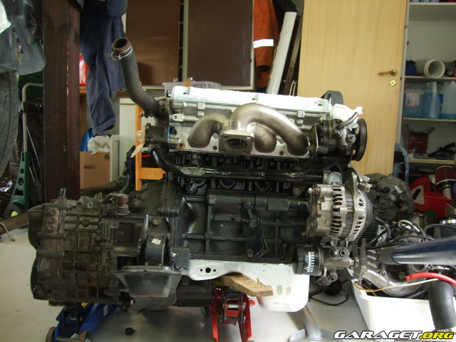

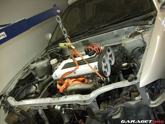

Var iväg och köpte in en till evo som reservdels bil och som hade den motorn som jag själv endå tänkt att bygga, motorn har aldrig varit startad så de va kanor för mig
Jag kommer lacka om ventilkåpan och sen så ska Ne_Mesis har turbo och grenrör som jag ska köpa nytt framöver
Spec på reservdelsbilen som den var när jag köpte den.
-Eagle vev
-Eagle Hprofil stakar
-Wiseco Kolvar
-Mirade ventiler
-Kammar, Brian crower 272/272
-Precision sc61 Turbo
-Forced Performance DSM Grenrör
-Act maxx tryckplatta med 6pucks lamell
-1600cc spridare
-Magnecor 10mm tändkablar
-2st Walbro pumpar
-10mm soppaledningar

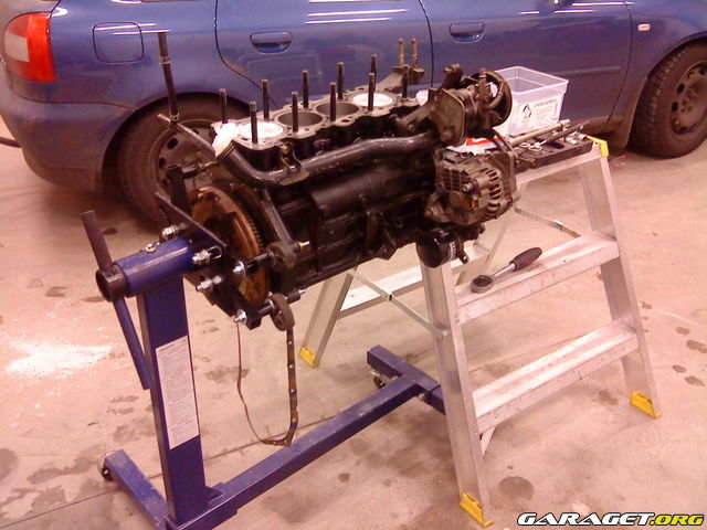

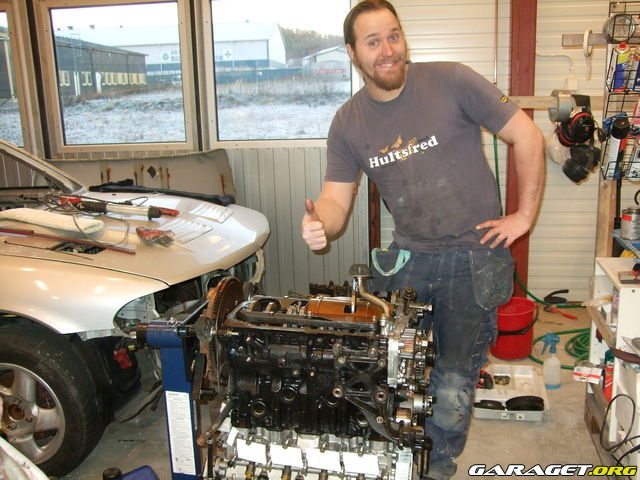

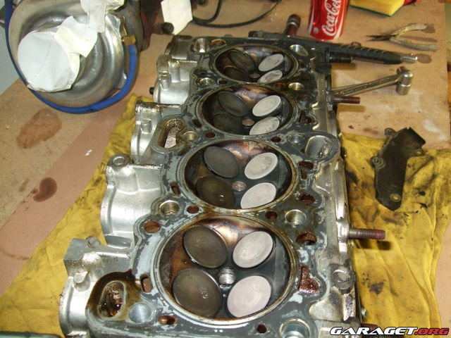

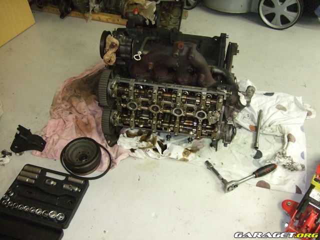

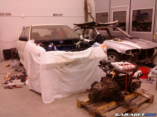

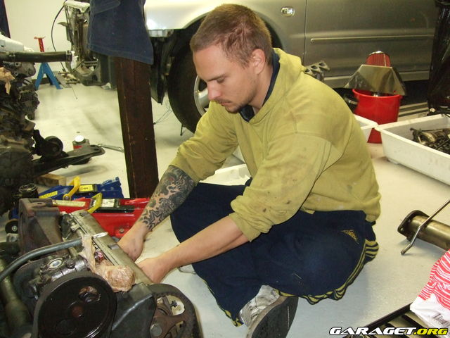

Nermontage av min gamla motor som ska säljas
https://www1.garaget.org/gallery/archive/126840/821260_24phwb.jpg
https://www1.garaget.org/gallery/archive/126840/821261_zi4jbp.jpg
https://www1.garaget.org/gallery/archive/126840/821262_8emep2.jpg
https://www1.garaget.org/gallery/archive/126840/821264_t05nqn.jpg
https://www1.garaget.org/gallery/archive/126840/821265_9e34zu.jpg
https://www1.garaget.org/gallery/archive/126840/821266_hndmf8.jpg

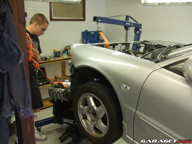

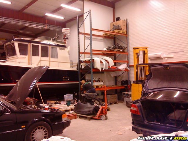

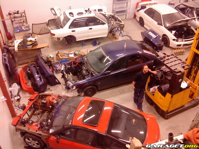

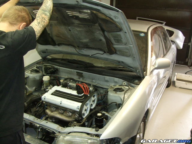

Vi fick tag på ett nytt garage utanför Göteborg, ligger mycket bra till och sen fick jag kontakt med 2 sköna snubbar, 200-Lillis-sx och Guran_man
https://www1.garaget.org/gallery/archive/126840/822538_50mcvk.jpg
https://www1.garaget.org/gallery/archive/126840/822539_lvg7p3.jpg
https://www1.garaget.org/gallery/archive/126840/822540_mblok1.jpg
Här ska nya motorn sättas i
https://www1.garaget.org/gallery/archive/126840/822543_yb3ji7.jpg

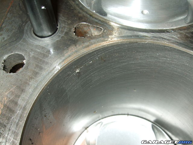

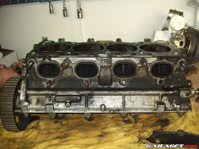

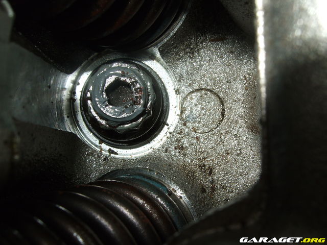

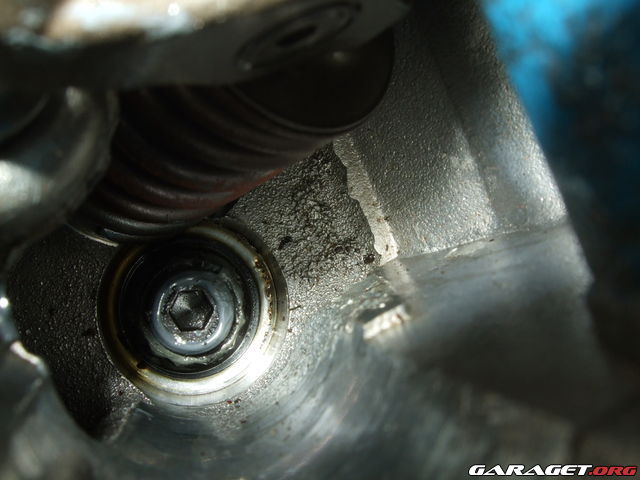

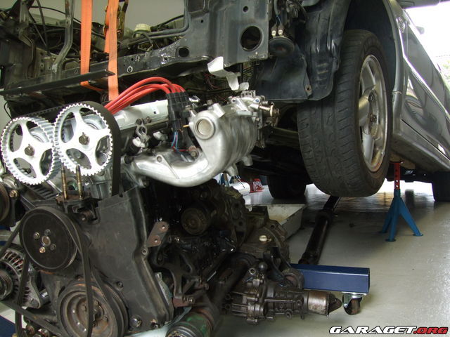

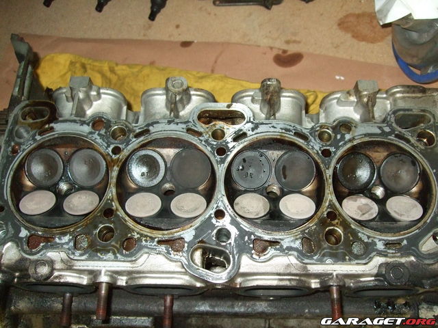

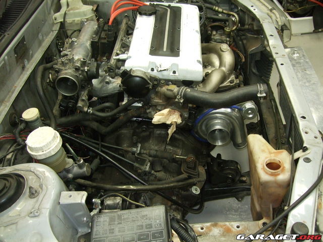

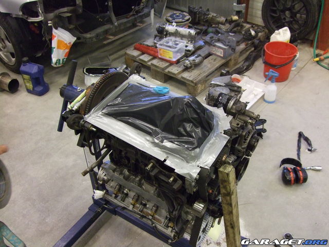

Ahh, jag måste leva under någon form av förbannelse, så fort jag känner att de går bra och framåt med mitt bygge så ska de alltid jävlas.
Jag skulle sätta i nya motorn men ville bara byta insuget först, när jag plockar bort insuget så ser jag spåner på ventilerna och sen var de igång, han jag köpte bilen och motorn av sa, det är bara för dig att slänga ner lite olja och sen starta. Jag är så glad att jag inte gjorde de.
vi hitta skit överallt, så de var bara att riva hela motorn och göra rent.
https://www1.garaget.org/gallery/archive/126840/822556_aajlta.jpg
https://www1.garaget.org/gallery/archive/126840/822558_m6yezz.jpg
https://www1.garaget.org/gallery/archive/126840/822559_n7w9a0.jpg
https://www1.garaget.org/gallery/archive/126840/822561_y0u6xu.jpg
https://www1.garaget.org/gallery/archive/126840/822562_l0mhpv.jpg

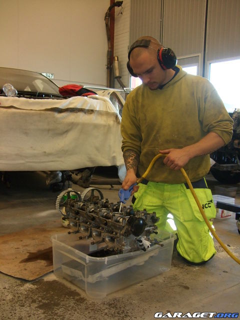

Tvättar av allt med diesel och blåser rent
https://www1.garaget.org/gallery/archive/126840/822829_pxv2gc.jpg
https://www1.garaget.org/gallery/archive/126840/822563_ui84vv.jpg

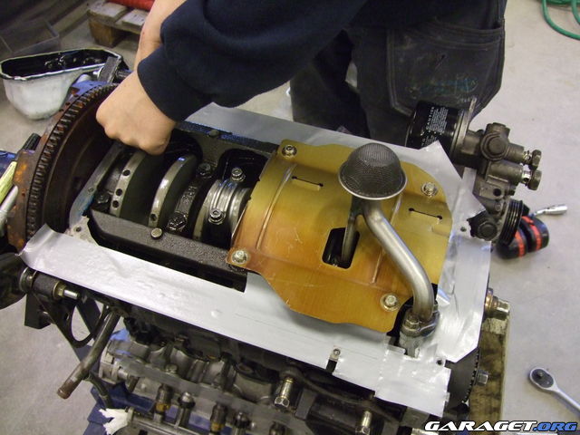

Så, efter mycket skruvande så är den ihop igen,  ja förutom sumpen då smile

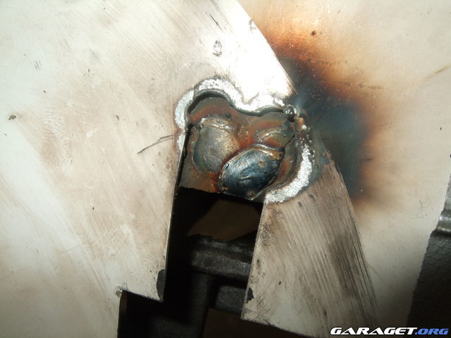

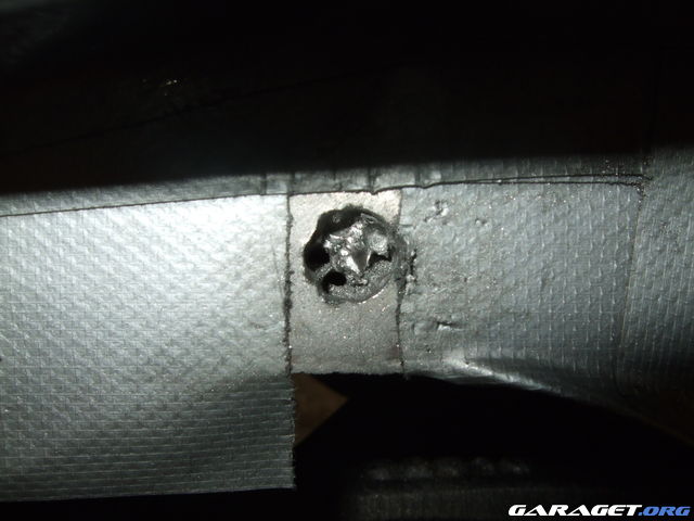

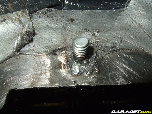

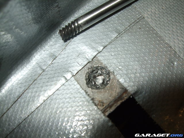

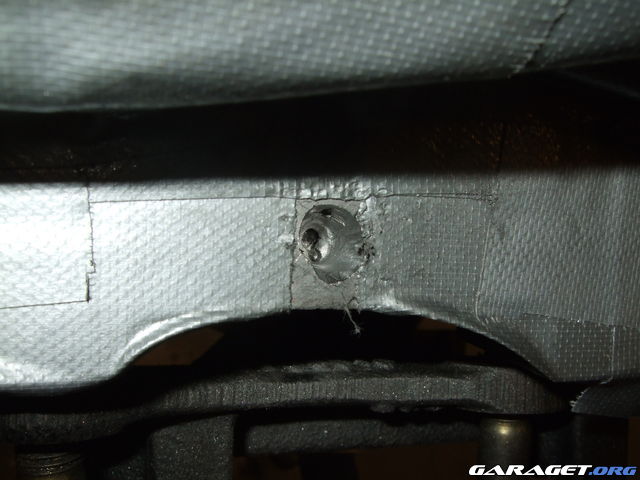

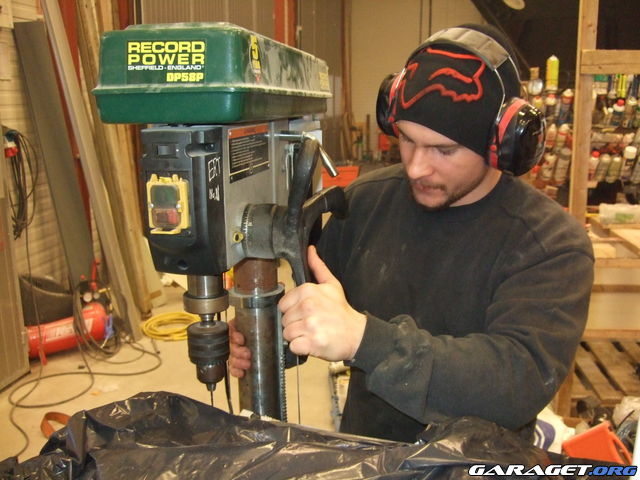

Men de slutar inte jävlas här. När jag ska sätta dit den sista biten som är sumpen så lyckas jag givetvis dra av en bult, jag suckar och köper en "grispitt" för att dra ut den med, så klart så går grispitten av, jag försöker borra ut bulten och gritpitten men då går borret av osv
https://www1.garaget.org/gallery/archive/126840/822566_rvmsxx.jpg
Här någonstanns så går bulten av
https://www1.garaget.org/gallery/archive/126840/822567_zjlj27.jpg
Börja maska och täta så jag kan börja borra
https://www1.garaget.org/gallery/archive/126840/822615_8drfez.jpg
https://www1.garaget.org/gallery/archive/126840/822618_uj73i5.jpg
Nu far vi både bulten och grispicken i hålet sad
https://www1.garaget.org/gallery/archive/126840/822620_h2uk9h.jpg
Nu håller jag på att borra ur allt skit i hålet, bulten, grispicken och en borr som gått av
https://www1.garaget.org/gallery/archive/126840/822624_z2c8sa.jpg
Efter en massa timmar så lyckades jag borra ur allt och är redo för att fylla med svets för att sen borra ett nytt hål
https://www1.garaget.org/gallery/archive/126840/822627_rt2bbq.jpg
Hålet är fyllt med svets och jag slipar ner svetsen och avslutar "planingen" med ett brynje för att få en fin och slät yta
https://www1.garaget.org/gallery/archive/126840/822628_yut7iz.jpg

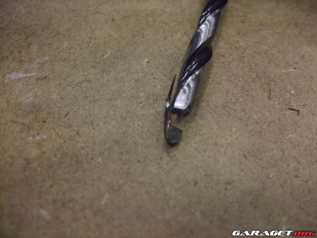

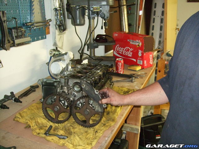

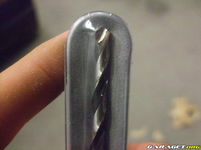

På någe sätt så härdade stålet så sjukt mycket när vi svetsade så de går inte att borra i, efter 6 förstörda borr, vanliga stålborr och borr med titan överdrag. så mycket slit och borrar utan någe resultat
https://www1.garaget.org/gallery/archive/126840/822630_0tljsd.jpg
Jag fick tag på ett special hårdmetalls borr som kostade 180 kr, hoppas de funkar
https://www1.garaget.org/gallery/archive/126840/822631_dc2qbb.jpg
Borret funkade bättre än dom andra borrarna men efter några mm så spricker den och jag har fortfarande inget hål.
https://www1.garaget.org/gallery/archive/126840/822633_nhiy3p.jpg
Eftersom att de inte går att borra i blocket så tog jag en avkapad bult och punktade fast den, nu är jag trött på att borra smile har dock lite mer slipning innan de e klart
Senast redigerat av Kazma (20 december 2009)
Mitt Projekt -> Mitsubishi Evo I
Stolt EVO ägare
584 Inlägg
20 december 2009
Så de tog mig 1,5 vecka och 7 borrar för att fixa problemet med en bult som gick av, snacka om att jag lever under murphys lag, kan de jävlas så gör de alltid de.
Men men nu är de löst och jag kan fortsätta mitt bygge.
Ta de lugnt när du skruvar åt saker och ting, de kan bli ett helvete smile
