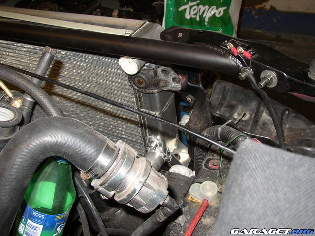

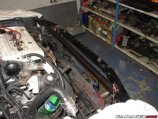

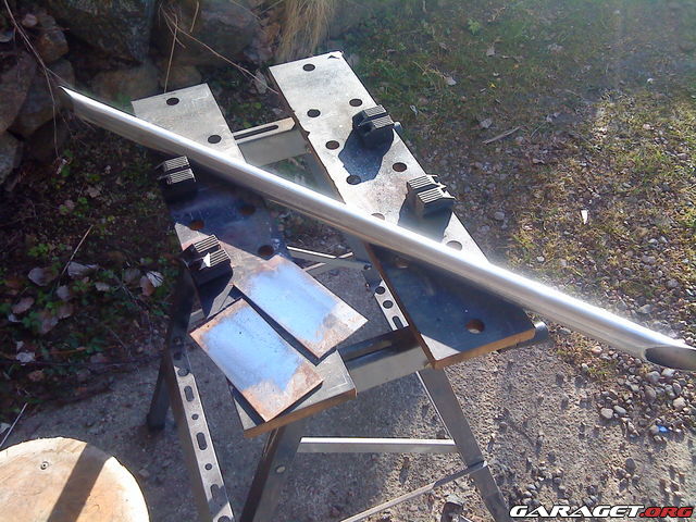

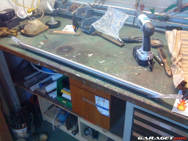

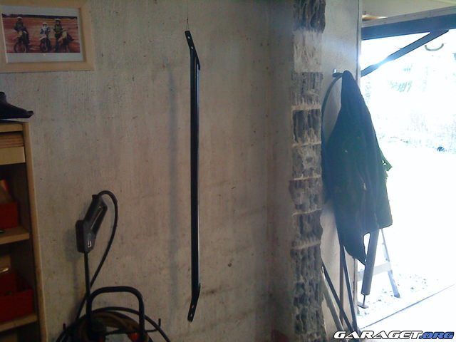

Håller på att bygga en ny övre frontbalk, måste ta bort orginalet för att fixa de bra med kylaren, De kommer bättre foton när den sitter på plats.
https://www1.garaget.org/gallery/archive/126840/922522_wxpitd.jpg
Då ska de sättas ihop
https://www1.garaget.org/gallery/archive/126840/922524_90qo87.jpg
Mystiska mannen är min far som hjälpe till att svetsa, tack farsan
https://www1.garaget.org/gallery/archive/126840/922525_1uowhv.jpg
Börra lite hål och sen redo för lack
https://www1.garaget.org/gallery/archive/126840/922527_yajqmz.jpg
Lackad och jag är nöjd med helheten.

Nya balken blev riktigt bra! smile

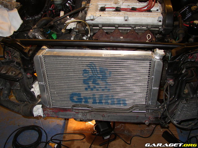

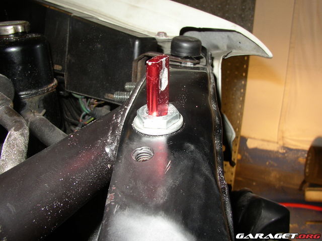

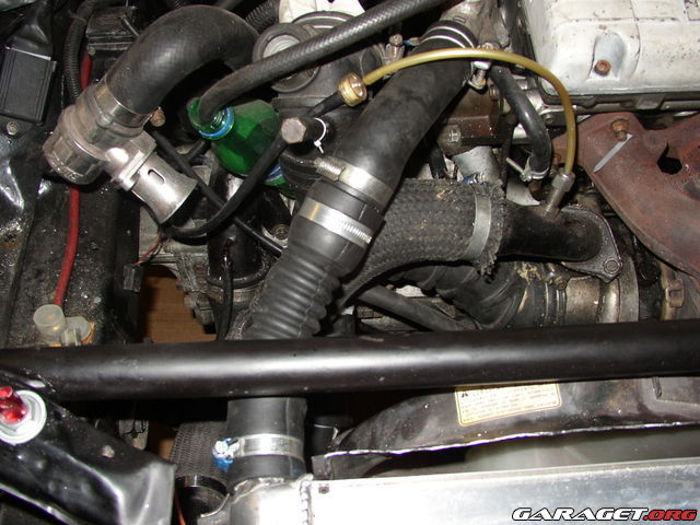

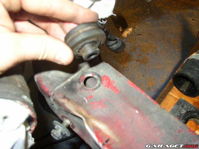

Jävlar så bra de gick idag i garaget, allt bara flöt på big_smile

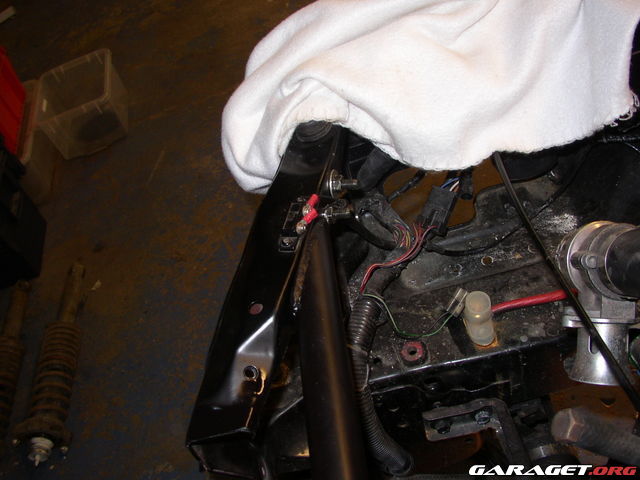

https://www1.garaget.org/gallery/archive/126840/922901_5ujjfg.jpg
Sätter dit den nya balken innan jag kapar den förra.
https://www1.garaget.org/gallery/archive/126840/922902_wxk1ts.jpg
Funkar skit bra
https://www1.garaget.org/gallery/archive/126840/922903_ndxq0k.jpg
Ser bra ut big_smile
https://www1.garaget.org/gallery/archive/126840/922904_leigfv.jpg

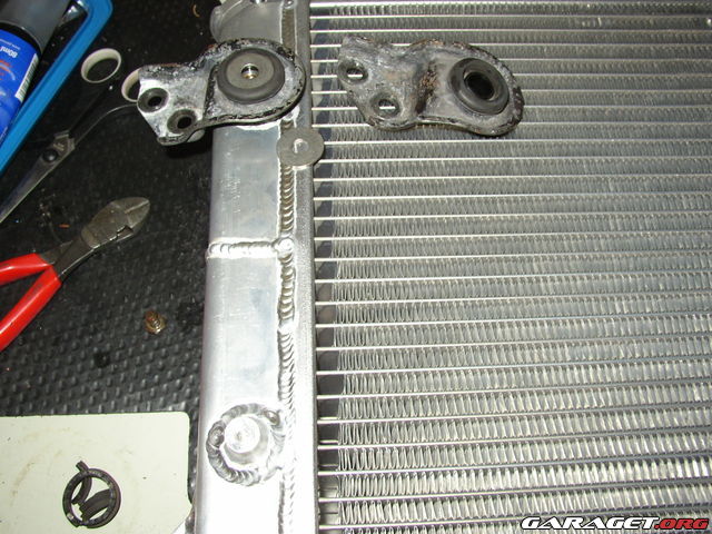

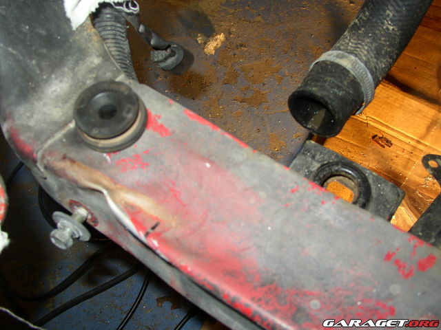

Smart man är ibland, jag tog den gummi-pluppen som ska sitta till höger på bilden för orginalkylaren. Mindre modifikationer så fick den ett nytt syfte
https://www1.garaget.org/gallery/archive/126840/922905_07gexc.jpg
big_smile till den nya kylaren

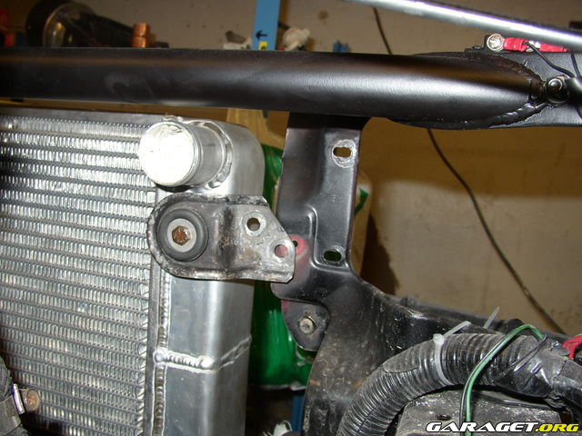

https://www1.garaget.org/gallery/archive/126840/922906_gpcji1.jpg

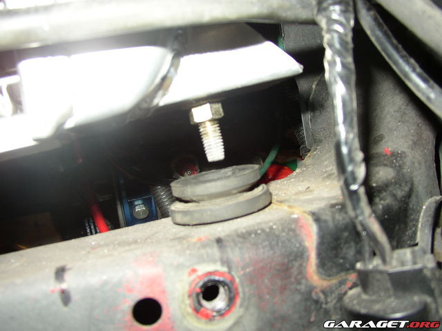

Satte en bult på varje sida av den nya kylaren och lösningen blev kanon
https://www1.garaget.org/gallery/archive/126840/922907_rcd8vw.jpg
Fick nytta av orginal fästena också, en bricka så funkade dom som nya fästen big_smile

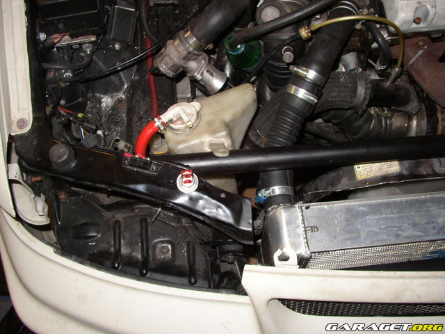

https://www1.garaget.org/gallery/archive/126840/922908_eix73g.jpg
Nu sitter den på plats

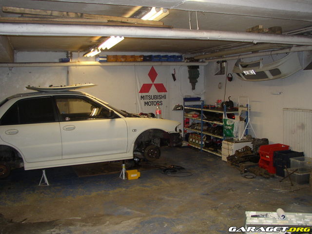

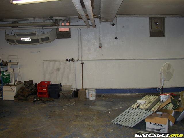

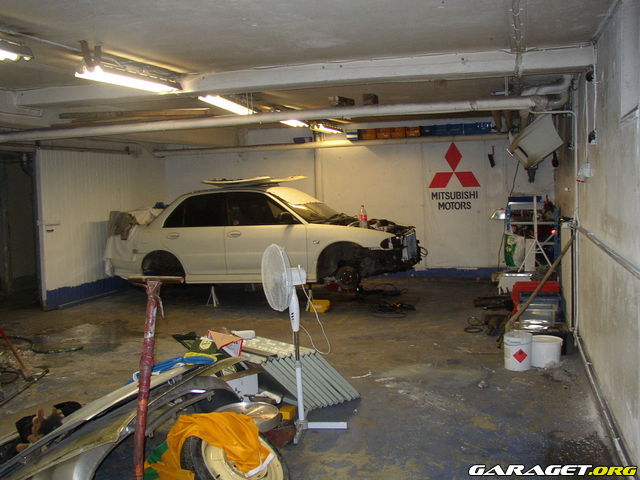

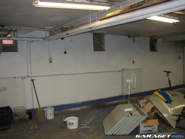

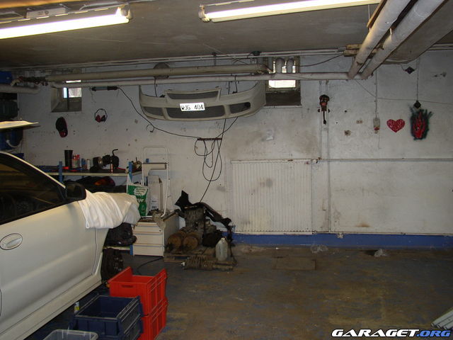

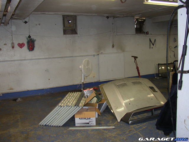

Nymålat garage smile
Lite före och efter bilder
https://www1.garaget.org/gallery/archive/126840/926232_lp9ahb.jpg
Före
https://www1.garaget.org/gallery/archive/126840/926234_rrxlly.jpg
Efter
https://www1.garaget.org/gallery/archive/126840/926237_768kc0.jpg
Före
https://www1.garaget.org/gallery/archive/126840/926239_ldafc2.jpg
Efter
https://www1.garaget.org/gallery/archive/126840/926242_riwbbq.jpg
Mitt fina hörn
https://www1.garaget.org/gallery/archive/126840/926245_2tpf0o.jpg
Mitt fina hörn

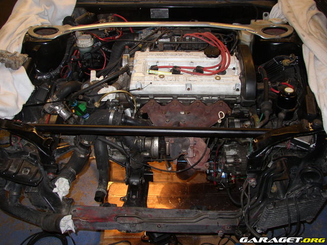

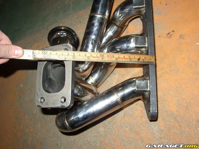

Sen har jag fixat lite info till Evo_Offer...
Som du kan se på bilderna så är den inte helt fastsatt upptill, ska fixa de lilla så fort tiden tillåter
https://www1.garaget.org/gallery/archive/126840/926247_8zb24r.jpg
Special till kylaren
https://www1.garaget.org/gallery/archive/126840/926249_bc6xxi.jpg
https://www1.garaget.org/gallery/archive/126840/926250_wuirn9.jpg
Såhär mätte jag och du ser kanske att svaret blev 153 mm
Hoppas detta hjälpte dig Evo_Offer

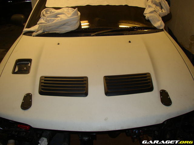

Idag har jag och farsan trixat med dom nya huvlåsen, de gick bra men behöver lite andra skruvar. Det kommer bilder lite senare när allt är klart
Mitt Projekt -> Mitsubishi Evo I
Stolt EVO ägare
584 Inlägg
11 maj 2010
#399
Imorgon ska dom nya dämparna på och jag ska se till att kylarslangarna kommer på plats och att göra klart dom nya huvlåsen. Sen är de bara att vänta på dedär jävla kylarlocket, undertiden jag väntar så ska jag fräscha upp hjulhusen, motorummet och tvätta av bilen. så jag har fullt upp smile
Stolt EVO ägare
584 Inlägg
13 maj 2010
#400
Sådär ja!
Huvlåsen är klara
Kylaren är klar och är uppfylld
Nya stötdämparna är på
Ja allt är nästan helt klart smile
https://www1.garaget.org/gallery/archive/126840/928409_xrkg91.jpg
https://www1.garaget.org/gallery/archive/126840/928410_uyqrjo.jpg
https://www1.garaget.org/gallery/archive/126840/928411_q3bclt.jpg
https://www1.garaget.org/gallery/archive/126840/928412_ylhtyw.jpg
https://www1.garaget.org/gallery/archive/126840/928414_6q3voe.jpg
https://www1.garaget.org/gallery/archive/126840/928415_10f4ys.jpg
https://www1.garaget.org/gallery/archive/126840/928417_aesqqy.jpg
Blev lite tokigt med expansions kärlet men får hitta på någe där
https://www1.garaget.org/gallery/archive/126840/928422_g15uku.jpg
Snart rullar hon igen smile
