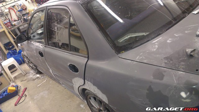

ny lack är det och det blev grafitgrå matt metallic.
förhoppningsvis kommer vi och påbörja motor idag big_smile

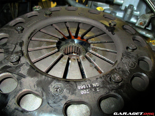

jag har juh haft problem med att kopplingen inte kopplade ur som jag ville här har vi problemet
https://www1.garaget.org/gallery/images/114/113706/113706-14329b9d43dc4023fd8e8cdef58e3eb0.jpg
problem med en släpande koppling...

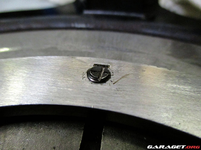

här kommer lösningen på framtida broblem
https://www1.garaget.org/gallery/images/114/113706/113706-a459720afa5fe076a1c99221c75879fa.jpg
cylindrisk låsning och utslagna skruvar fick det bli

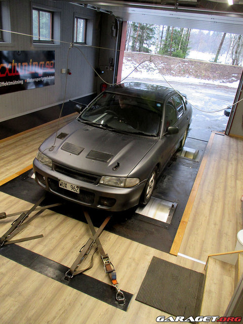

då var man på mappning
https://www1.garaget.org/gallery/images/114/113706/113706-1047ad4370e5b29998bd682090fcf14e.jpg
blåste turbon vid förra mappningen så den byttes men problemet  kvarstod med det höga avgastrycket.
så det blir och åka hem och kolla katten och avgasröret.
Senast redigerat av Ne_Mesis (8 februari 2014)

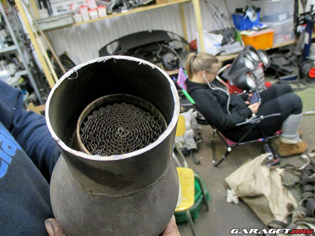

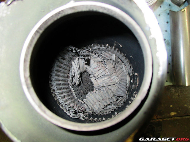

https://www1.garaget.org/gallery/images/114/113706/113706-e3f584c79e8f6cffc76a4349c63cb747.jpg
kass katt uselt svetsad.. lämmna alldrig något till någon annan
https://www1.garaget.org/gallery/images/114/113706/113706-e7fc70d5f91a90f06c7885bd3281b9cb.jpg
utskjuten insats... det är fackfolk som svetsat detta ... suck !
