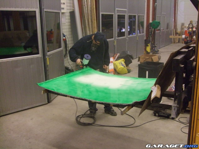

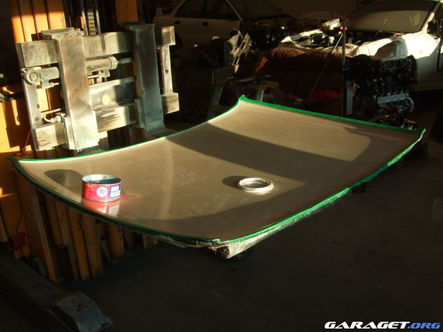

https://www1.garaget.org/gallery/archive/113706/822379_ld18fa.jpg
här lägger jag på en polyuretan polergrund för och kunna se ressultatet samt fylla slipspår... sitter och funderar på om jag kanske ska klä formen med tefflon. då är det 100% att taket släpper varje gång ska tänka lite då kanskerna fram bak kan ställa till det lite... hmmm..
tyvärr så räckte inte färgen får ut och lägga mer på måndag hadde inte mer inne

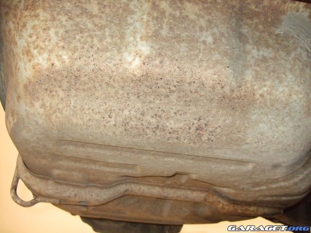

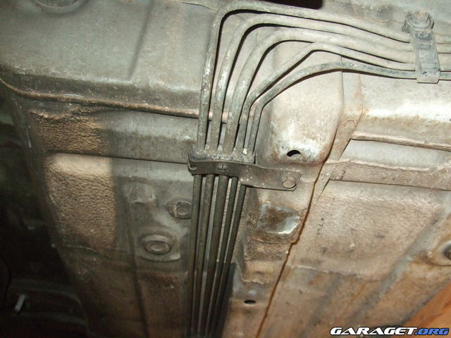

https://www1.garaget.org/gallery/archive/113706/822587_x30lj1.jpg
jävla tur att man inte väntade med rosten ... funderar på om jag faktiskt ska kapa bort hela baljan slippa vikten och få lite mer downforce smile bygga någe annat special där istället.

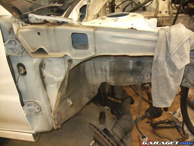

https://www1.garaget.org/gallery/archive/113706/822588_yqx73g.jpg
framåt ser det bättre ut, så det känns bra.
https://www1.garaget.org/gallery/archive/113706/822589_mkhkrt.jpg
framöver är det helt rostfritt iaf smile bara en fläck på torpedväggen smile

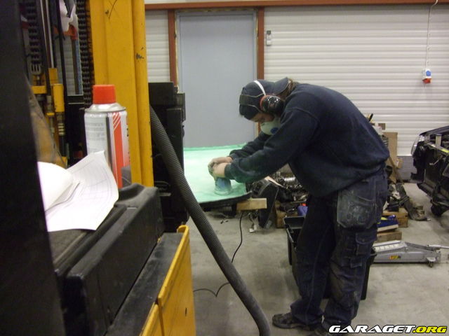

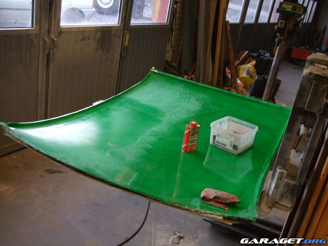

https://www1.garaget.org/gallery/archive/113706/823336_rrr6zr.jpg
jäla skit min slip primer torkade inte ant för att det blivit så kallt att den inte härdade ur i tid sad .... började någe jag alldrig skulle gjort att försöka mig på att ta bort färgen först torka ... sedan torka med aceton... och det hela gick åt skogen. fick masa mig och formen till Batt och ställa den i ugnen det torkade fint och nu var det bara och slipa ner det västa kanterna....
då kom nästa problem mina fästplattor var för och stora och stabila vilket iom att jag använde polyester som krymper resulterade i stora inåtgående bucklor .... shize !!! ...  bara och ställa in i ugnen igen och hoppas på att det blir bättre men först lite fin färg så jag ser mer hur illa det är

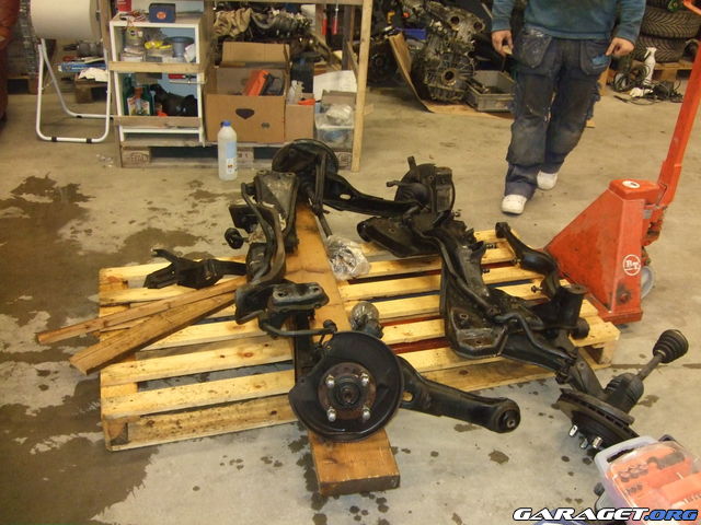

https://www1.garaget.org/gallery/archive/113706/823936_esxywx.jpg

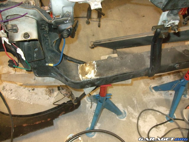

jag saknar 45 mm för att få in min wastegate mot kylaren så nu blir det och flytta Ac växlaren. antagligen så blir det och bygga om fästet för wastegateklockan senare endån men alla mm är bra mm. vi vet juh hur det gick med kylaren och generatorn tidigare sad ....  Tyvärr fick jag batteritork i kameran men färdiga bilder kommer i morgon.

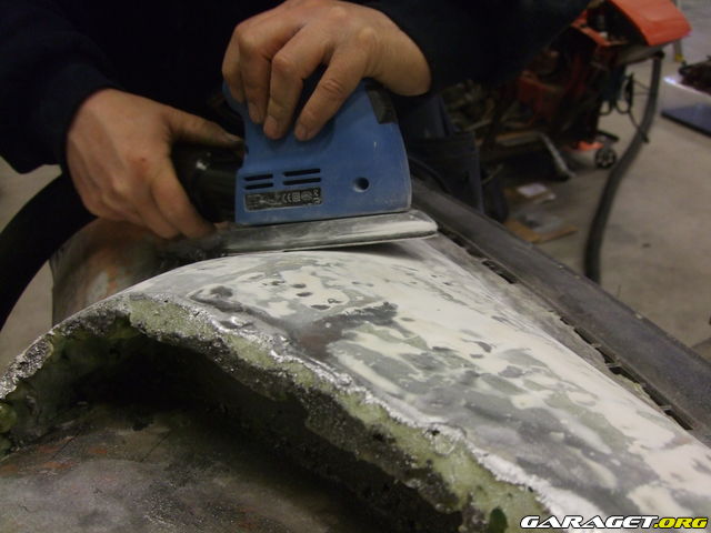

https://www1.garaget.org/gallery/archive/113706/823953_2iia5a.jpg
[i]tyvärr fick jag backling på fästena för ramen till taket och då är det åter till slipning somgäller och få det jämnt så jag slipper samma sak igen ... jag får slipa ner ca 8mm på formsidan man kan säga att det dammade friskt... det gick inte och ta en bild då det slipades så kazma passade på när jag kom ut.

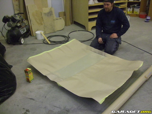

https://www1.garaget.org/gallery/archive/113706/824227_31qilx.jpg
sådär nu är det dax och lägga teflon i formen mestadels för att det ska släppa lättare
https://www1.garaget.org/gallery/archive/113706/824229_0yt9o7.jpg
det går frammåt svårt dom fan då duken inte stretchar så mycket... vågar inte köra för hårt med värmepistol iheller.
https://www1.garaget.org/gallery/archive/113706/824233_ysftt6.jpg
här har vi det färdigt med teflon smile så nu är det bara och gjuta men det får bli efter nyår om jag inte bryter någe nu när det blir lite fritid i fjällen tongue ska väll bli en del köra på isen med så helt riskfritt är det inte och ha långledigt smile Go jul och nyår på er !! få se man kanske inte kan hålla sig ifrån garaget tongue
