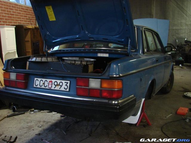

Precis när ja fått hem den
https://www1.garaget.org/gallery/archive/65911/820794_fz7ro8.jpg
https://www1.garaget.org/gallery/archive/65911/820795_4p9sap.jpg

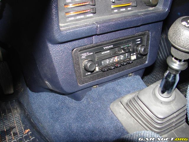

Originalradion är nu ersatt med en JVC av nyare modell.
https://www1.garaget.org/gallery/archive/65911/820796_7bdrjp.jpg

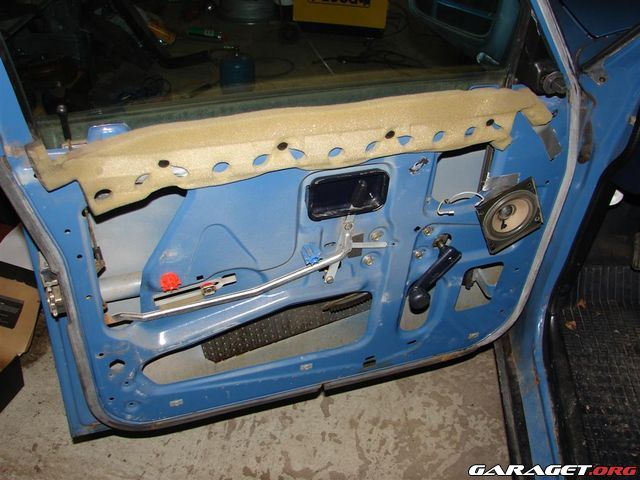

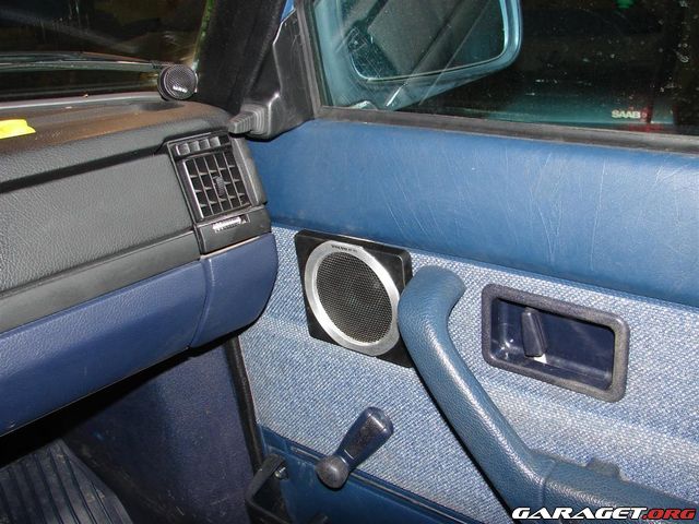

Började sedan med att koppla in lite ljud. Vill att de ska se någorlunda originalt ut inni bilen så jag kapade ur originalhögtalaren ur själva fästet för skyddet. Blev iaf så här. Infinity kappa framsystem
https://www1.garaget.org/gallery/archive/65911/820801_veff6r.jpg
https://www1.garaget.org/gallery/archive/65911/820802_q9w9tf.jpg
https://www1.garaget.org/gallery/archive/65911/820803_0nxj47.jpg

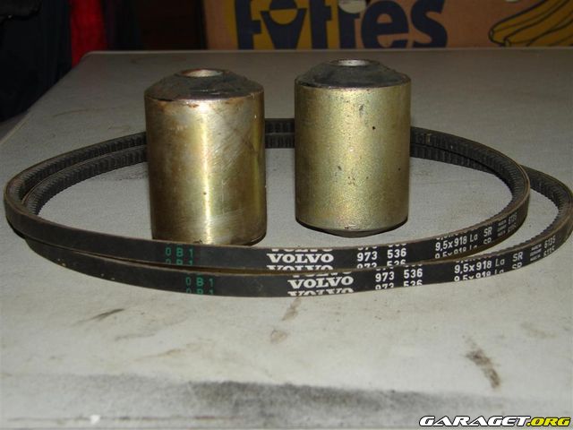

Lite reservdelar till motorn och bromsar osv

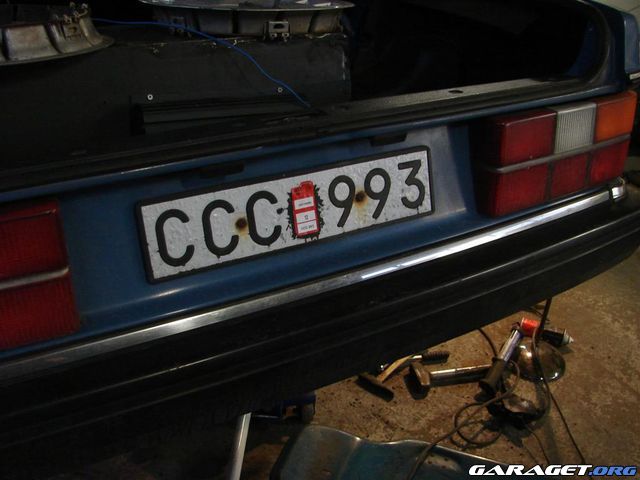

Beställde även nya skyltar så fort ja fick papprena på bilen. Tror ändå de va dags att byta...

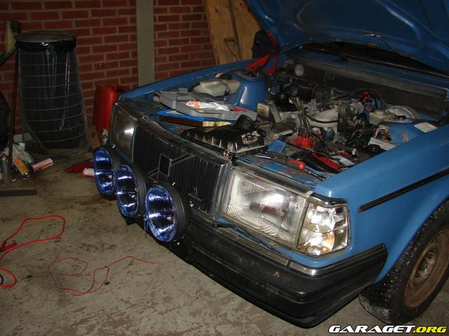

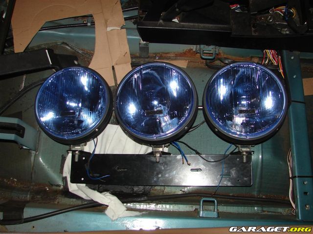

Sen har jag haft 3st bosch extraljus liggandes och tänkte att de kanske kan passa på denna.
https://www1.garaget.org/gallery/archive/65911/820823_rwgw4e.jpg
Passade någorlunda iaf. Kommer nog att sitta där.
https://www1.garaget.org/gallery/archive/65911/820824_klnfm0.jpg

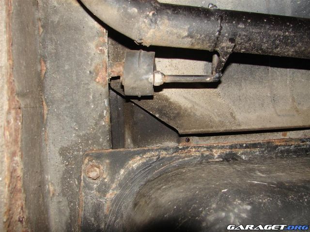

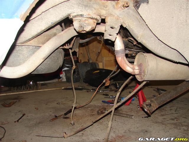

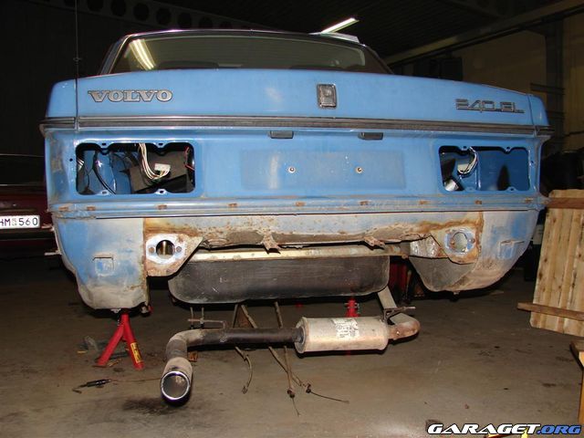

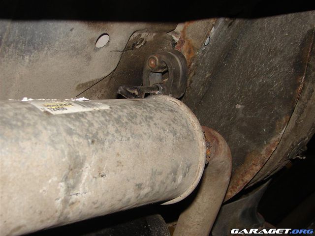

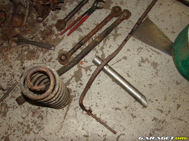

Avgassystemet läckte lite vid svetsen på bakre dämparen så byggde nytt med seriösa upphägningar. En ny bakre dämpare från saab 900 16v. Sen lite rör och slutar med slutröret från en ny saab 9-3 dämpare från biltema. (svetsade tillbaka originalslutröret på saaben)
https://www1.garaget.org/gallery/archive/65911/820826_1jy1ma.jpg
https://www1.garaget.org/gallery/archive/65911/820827_2vo0ng.jpg
https://www1.garaget.org/gallery/archive/65911/820828_82un13.jpg

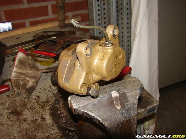

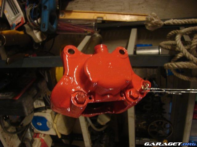

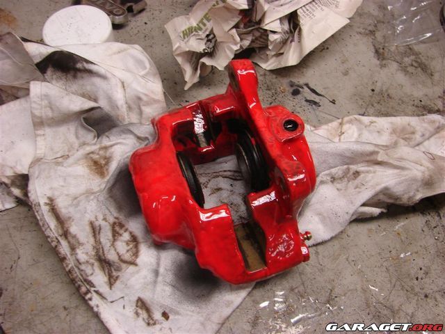

Sen drog ja igång med bromsarna bak då

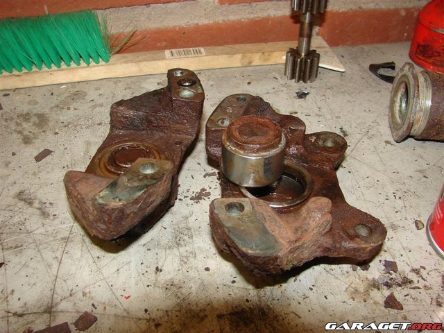

Ena kolven är helt oskadd men den andra kärvar. Å såklart hade bromsnippeln ärjat eller rostat fast så den gick av. Men sätter ihop oket och använder en smörjnippel och pressar ut kolven. Sen blir de renovering om inte kolven ser förjävlig ut.
https://www1.garaget.org/gallery/archive/65911/820805_nv9rf6.jpg
Resten av oken är nya. Men tog av detta oket för att måla dem röda.
https://www1.garaget.org/gallery/archive/65911/820806_ouzw6c.jpg
https://www1.garaget.org/gallery/archive/65911/820807_5pyvb3.jpg
Första lagret med färg
https://www1.garaget.org/gallery/archive/65911/820811_foxjp4.jpg

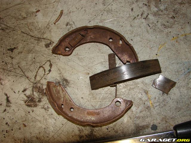

Lossade skivorna och då lossnade bromsbanden på backarna. Blir nya...

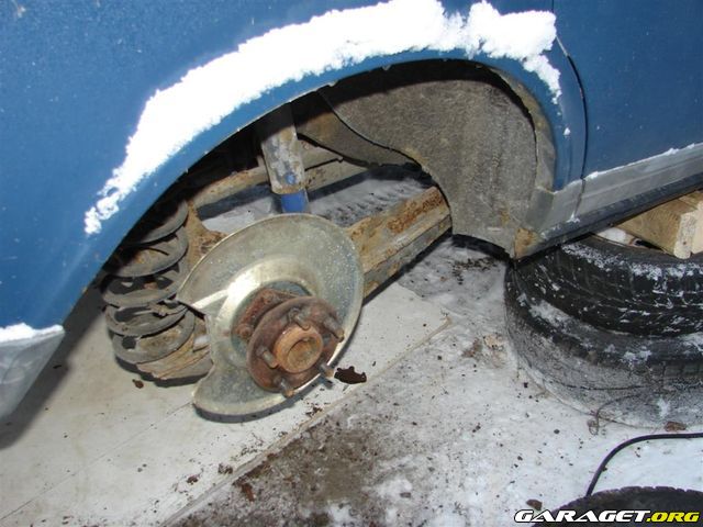

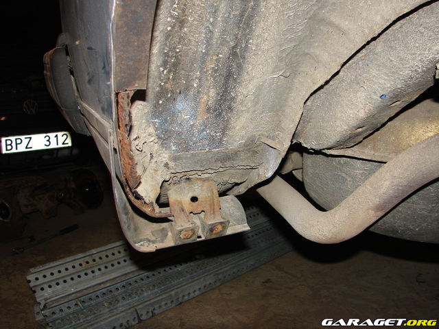

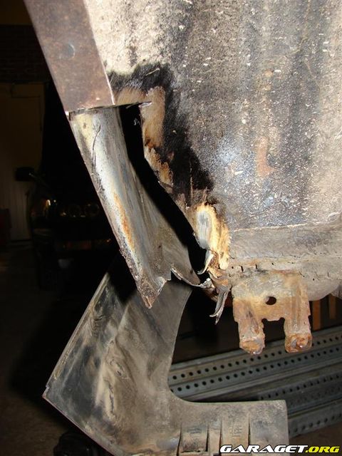

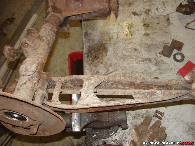

Nere. Vänster bär/länkarm borde inte gått genom bes då förstärkningen va borta. Sen har allt gods på axeln rostat bort. Fick bort en cm rost på vissa ställen. Locket till axeln hade de rostat hål på. Kommer byta axel...
https://www1.garaget.org/gallery/archive/65911/820814_2iwhdc.jpg
https://www1.garaget.org/gallery/archive/65911/820816_00b2v0.jpg

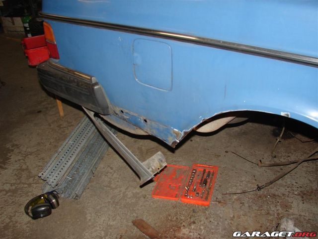

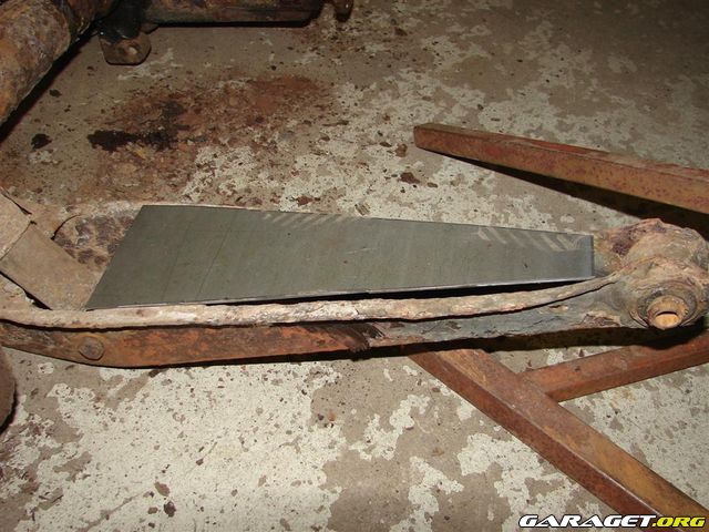

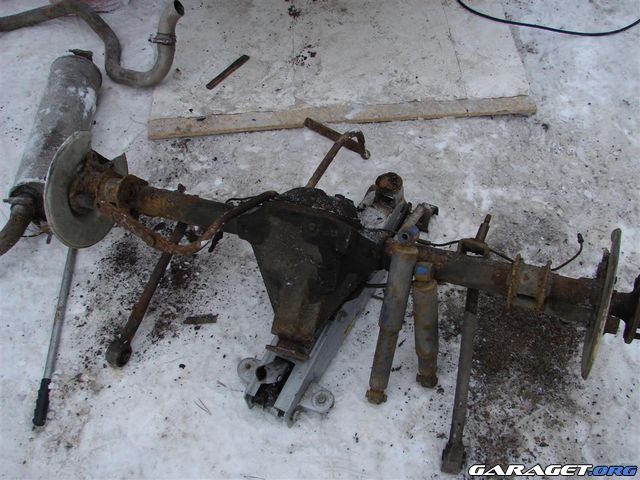

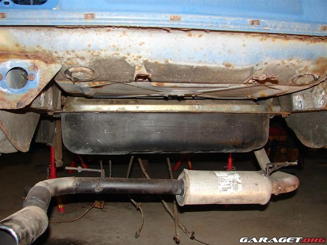

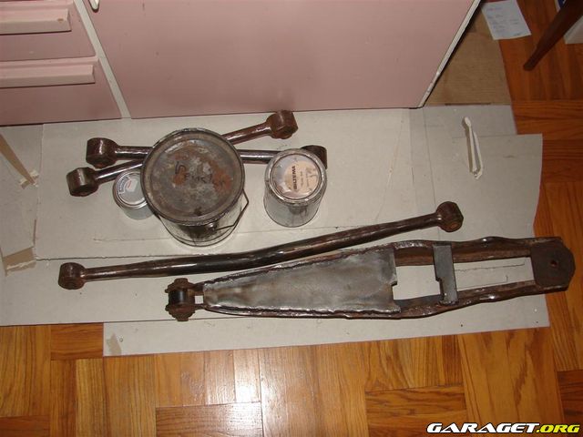

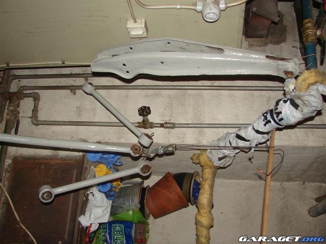

Sen rev jag bakvagnen. Alla stagen är nu slipade och klara för att målas. Hann även klart med ena bärarmen idag. Rostiga men inte så att de inte går att rädda. Är man arbetslös så har man ju tid men inte så mycke pengar. Löste de bra tyckte ja iaf.
Plåt
https://www1.garaget.org/gallery/archive/65911/820830_g51r4o.jpg
https://www1.garaget.org/gallery/archive/65911/820831_vsevp0.jpg

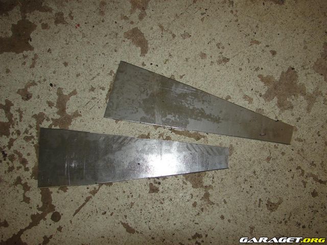

Förstärkt eller? Övriga godset är bra och stumt när man slår med hammaren
https://www1.garaget.org/gallery/archive/65911/820832_m24d59.jpg
Den andra. Lite skillnad
https://www1.garaget.org/gallery/archive/65911/820833_mwjuvk.jpg

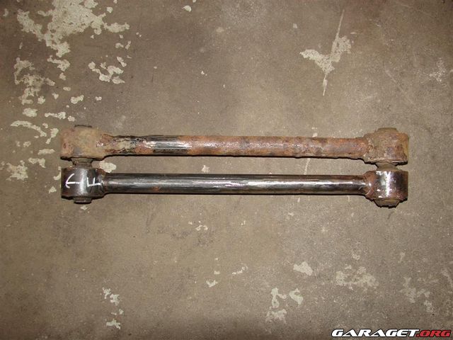

Stagena då. Rostiga och jävliga. Men bara ytrost som tur va.
https://www1.garaget.org/gallery/archive/65911/820834_5s26fa.jpg

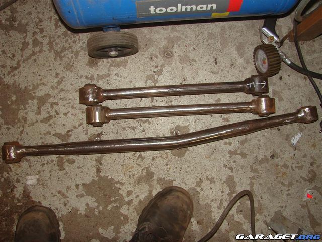

Här är skillnade när man slipat dem i bänkslipen med roterande stålborste
https://www1.garaget.org/gallery/archive/65911/820835_71p4lp.jpg
Sen slipades allt med lamellskiva till rondellen. Blästrar inte då de ej finns tid
https://www1.garaget.org/gallery/archive/65911/820837_yabxkz.jpg
https://www1.garaget.org/gallery/archive/65911/820838_kwid8b.jpg

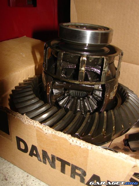

Sen så hoppas ja att de går att flytta diffrentialdreven från 1030  till min 1031bakaxel med rasad diff. Drivaxlarna hade iaf rätt mått och splines.
https://www1.garaget.org/gallery/archive/65911/820839_ogld1t.jpg
https://www1.garaget.org/gallery/archive/65911/820840_3xttiw.jpg

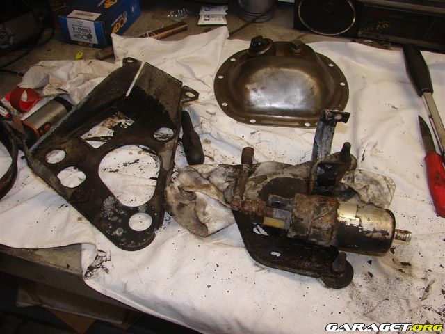

Tog ner pumpen och filtret. Filtret va ganska skitigt och bakvägen rann de ut massa skit så ett nytt är nog inga fel big_smile Notera även den plåtrena bakaxelkåpan. Bänkslip ä fan bra.

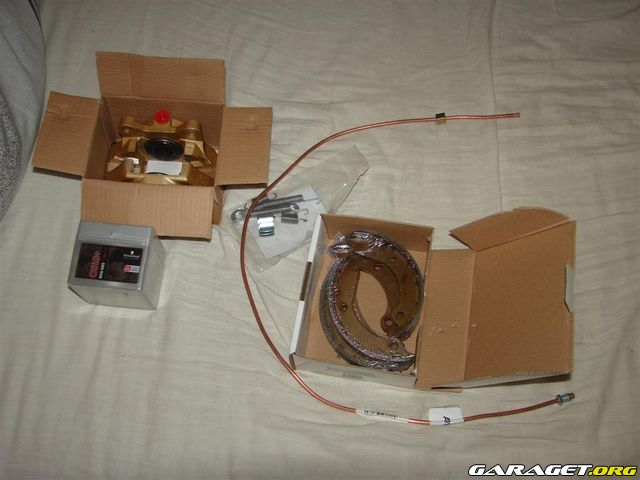

Sen vart man och köpte ett ok och lite andra bromsdetaljer.
Bara å fixa bakaxeln nu. Sen kan man besikta

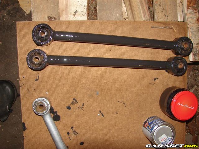

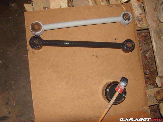

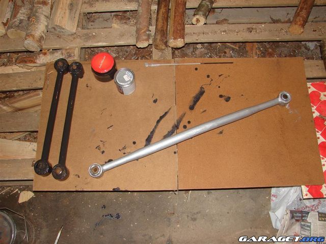

Ett stag målat då
https://www1.garaget.org/gallery/archive/65911/826807_xd9rxl.jpg
3 stag målade då
https://www1.garaget.org/gallery/archive/65911/826808_ouldtt.jpg
https://www1.garaget.org/gallery/archive/65911/826810_oh8lhk.jpg

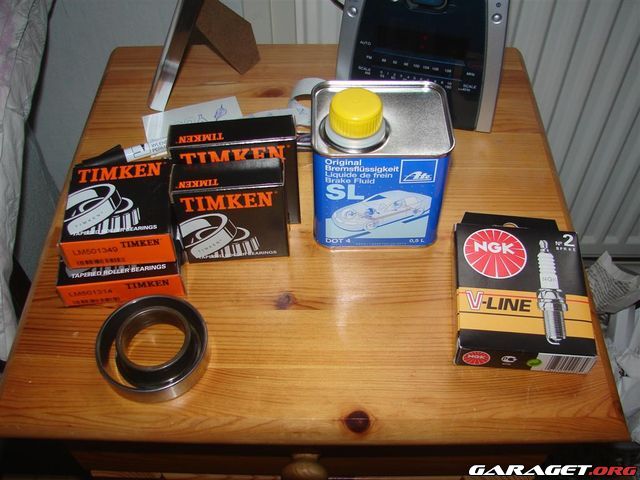

Köpt nya tändstift, bromsvätska och lager till bakaxeln
https://www1.garaget.org/gallery/archive/65911/826815_niquyd.jpg

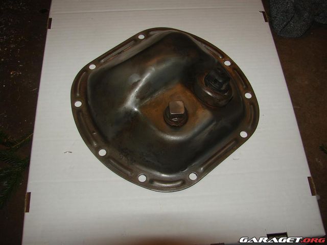

Bakaxelkåpan nyslipad och fin
https://www1.garaget.org/gallery/archive/65911/826818_lfdec5.jpg

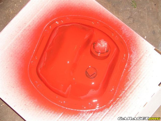

La på några lager med motorfärg. Värdelös... Ser bra ut på kort men lyser igenom överallt och de går väl säkert åt en hel burk för att de inte ska lysa igenom... Får bli hammarlack där med

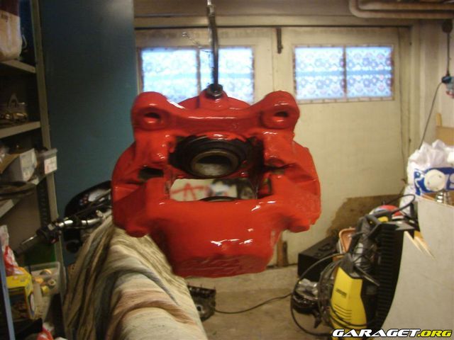

Bakokena då. Ett helt nytt och de andra har rullat 80mil. Guld va inge fint så röda får dem bli. (dåliga bilder pga av att de såg ännu värre ut med blixt...

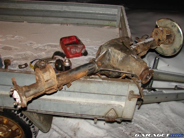

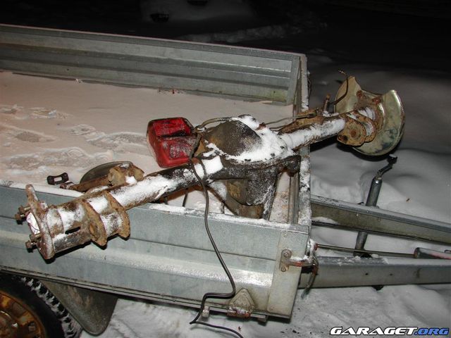

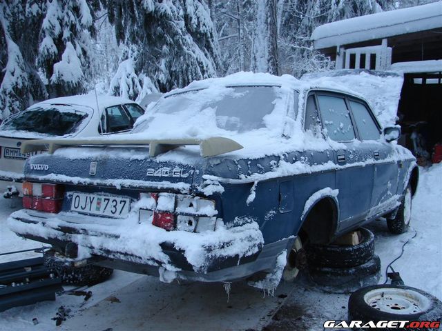

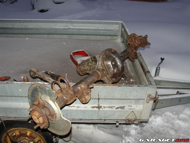

Idag har jag hämtat en reservdelsbil av en kompis. Ska ta bakaxel och lite smågrejer från den osv Kanske byter låda till m45 istället för m47. Får se hur de blir.
Men Köpte mig ett set stålborstar till rondellen på biltema och kan inget annat säga att de är helt suveräna big_smile
https://www1.garaget.org/gallery/archive/65911/834058_8qwb2s.jpg
Skärmkanten va lite rodtig här så jag kapade bort endel och sedan fick man se att innerskärmen inte va så bra. Kapade bort rosten och ny plåt ska dit.
Detta hjulhuset och 2 dörrar och en framskärm är väl de enda rostiga på karossen. Under är de väl lite kexigt på något ställe men de tar vi senare hade jag tänkt.

Va ju å köpte en bil av en kompis. Fanns ganska mycke godsaker på den big_smile
https://www1.garaget.org/gallery/archive/65911/846169_5hqcuj.jpg
https://www1.garaget.org/gallery/archive/65911/846173_v3u86v.jpg
Fjädrarna sålda. Och mer ska säljas
https://www1.garaget.org/gallery/archive/65911/846177_g10ejx.jpg
Sen en fin bakaxel som garanterat är lugnt körd och inte har jättemycke mil på sig. Nya bromsköldar också. De är ju inte fel big_smile Sen skruvade jag isär den, slipade som f*n och brände ur en busstning. Sen har jag inte kommit längre. Ska ev i med hemmagjorda busstningar i den.
https://www1.garaget.org/gallery/archive/65911/846190_8kency.jpg
https://www1.garaget.org/gallery/archive/65911/846192_ctykii.jpg
Nere. Ganska fräcsha dämpare mot de som satt på den andra. Så de tar vi till mer pengar finns.
https://www1.garaget.org/gallery/archive/65911/846201_6nf7g5.jpg
Innan slipning
https://www1.garaget.org/gallery/archive/65911/846202_eig534.jpg
Under
https://www1.garaget.org/gallery/archive/65911/846209_2hsik2.jpg
Nästan klar
https://www1.garaget.org/gallery/archive/65911/846211_londrw.jpg
https://www1.garaget.org/gallery/archive/65911/846212_4a848n.jpg
Nya kilremmar till 740 men hoppas de passar på 240in också. Volvo original ju. Sen hemmagjorde bussningar till bakaxeln. Får se om jag kör med de eller inte.
https://www1.garaget.org/gallery/archive/65911/846213_518i7r.jpg

Och dagens arbete. Städade garaget. Tog en EVIGHEEEEET. Men nu är de gjort. Fint och prydligt.
https://www1.garaget.org/gallery/archive/65911/846218_hrk4q4.jpg
Sen tog jag bort allt på bakpartiet.
https://www1.garaget.org/gallery/archive/65911/846220_qbcwyy.jpg
https://www1.garaget.org/gallery/archive/65911/846221_az6fx4.jpg
Imorgon ska tank och avgas ner. Sen ska de slipas, kapas svetsas och de jobbigaste. Få bort underredsmassan.
