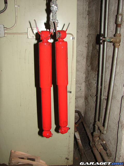

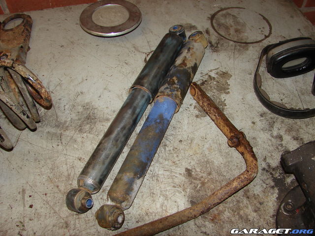

Stötdämparna bak. En klar och den andra får snart smaka på krullet
https://www1.garaget.org/gallery/archive/65911/847549_btwqcj.jpg
Båda färdiga. Jämför med de som satt på när jag köpte bilen. Stor skillnad dock funkar de ju någorlunda iaf.
https://www1.garaget.org/gallery/archive/65911/847552_2cmb2h.jpg

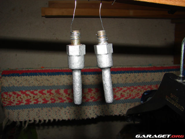

Bogserögglan. Ska troligtvis glasblästra den då den kommer att synas ganska bra. Sen "skruvarna" för avgasupphägning blev också slipade
https://www1.garaget.org/gallery/archive/65911/847557_rfhq5v.jpg

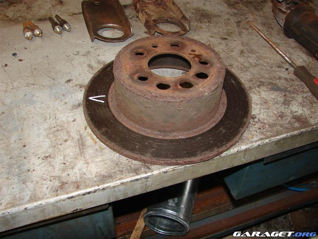

Bromsskivan. De är inge vinda eller något men börjar bli lite smala. Får se om man köper nya eller inte.
Fram hade nog en kompis så köper av honom om han har kvar dem.
https://www1.garaget.org/gallery/archive/65911/847558_iq1xx5.jpg

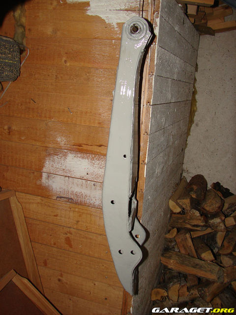

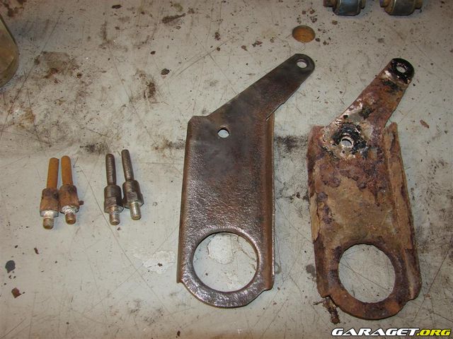

Sen började jag på bärarmen. Verkar va ganska mycke gods kvar men en massa ytrost. Så har slipat och slipat osv. Blev ganska bra iaf. Sen kapade jag bort originalförstärkningen och dit med förstärkning alá PERSSON lol
https://www1.garaget.org/gallery/archive/65911/847561_4znw2s.jpg
https://www1.garaget.org/gallery/archive/65911/847562_8kq7gh.jpg
https://www1.garaget.org/gallery/archive/65911/847563_0xv3fq.jpg

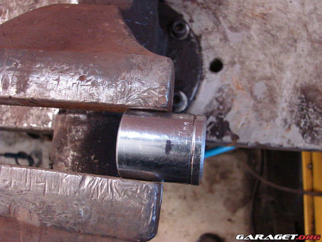

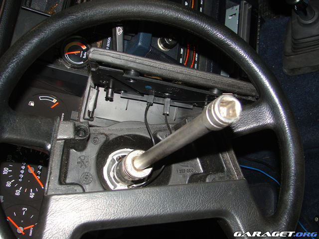

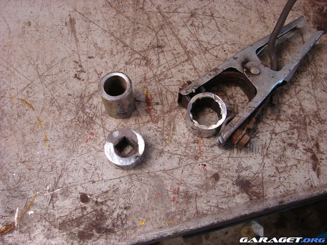

Men började med att fixa en hylsa för muttern på rattstången.
Slaktade en gammal 27mm hylsa och tog ett hydraulrör emellan och svetsade ihop. Funkade klockrent.
https://www1.garaget.org/gallery/archive/65911/848646_b055i0.jpg
https://www1.garaget.org/gallery/archive/65911/848648_14ptm4.jpg
https://www1.garaget.org/gallery/archive/65911/848651_4mjqpt.jpg
https://www1.garaget.org/gallery/archive/65911/848652_mtnvhy.jpg

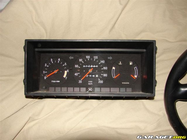

Ratten ur. Notera mätaren till höger. Ska inte sitta där förräns turbomotor är installerad
https://www1.garaget.org/gallery/archive/65911/848654_b7fpmz.jpg

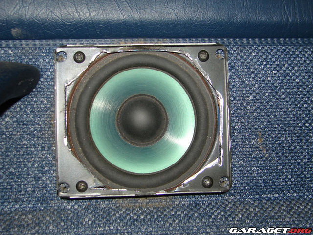

Sen tog jag en bild på hur jag monterade eftermarknadshögtalare med originalgaller.
Lättvindigt att göra iaf. 4" högtalare passar perfekt bara magneten inte är jättestor.

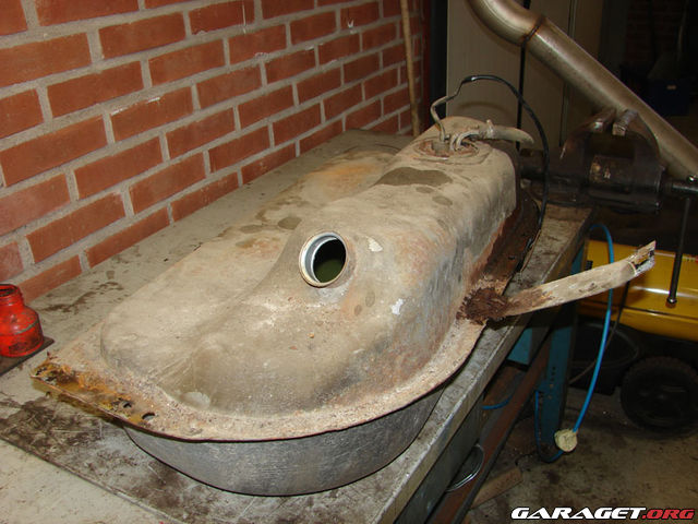

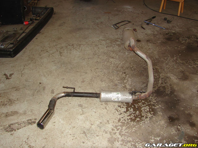

Sen la ja mig under bilen och skruvade lite å vips ramla avgassystemet och tanken ner.
https://www1.garaget.org/gallery/archive/65911/848658_2rhpkc.jpg
https://www1.garaget.org/gallery/archive/65911/848659_ndfe4i.jpg

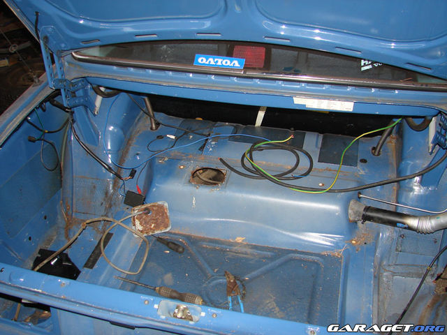

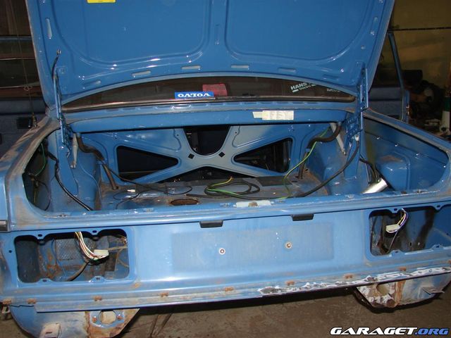

Tomt blev de här. Originalrosten fanns även på denna. De är SÅÅÅ tråkigt att laga rost MEN de måste ju göras
https://www1.garaget.org/gallery/archive/65911/848660_qlqa05.jpg
Rost där balja möter skärmkant på båda sidor. DRYYGT

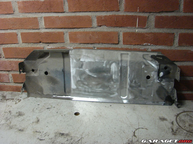

Sen slipade jag lite på de bakre värmeskyddet. Ska va blankt och fint under denna sen
https://www1.garaget.org/gallery/archive/65911/848662_8br0hx.jpg

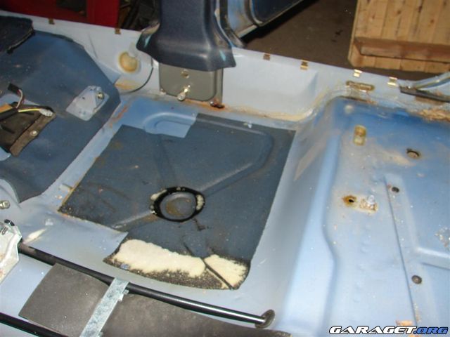

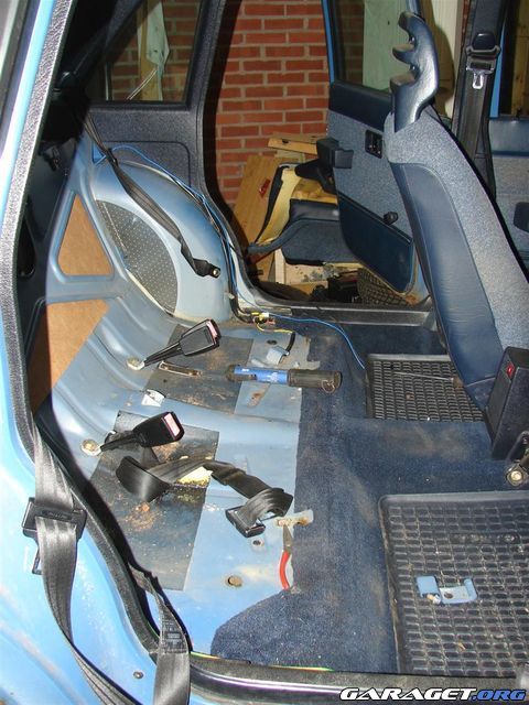

Rev ut baksätet
https://www1.garaget.org/gallery/archive/65911/851879_grlvxm.jpg
Börjar bli ganska tomt nu
https://www1.garaget.org/gallery/archive/65911/851880_syv333.jpg

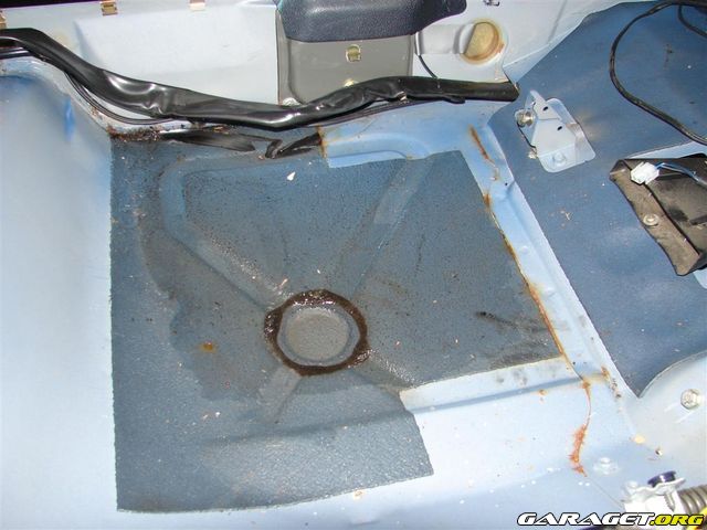

Sen när ja lagt undan nackstöden så fick jag se att de var blod på dem. Tänkte vafan ä detta nu då och senare hittade jag detta. (känsliga personer får helt enkelt bläddra förbi denna bilden...
https://www1.garaget.org/gallery/archive/65911/851881_j696k6.jpg
Sen rev jag ur bakre golvmattan och mittkonsollen mellan stolarna. Även stolarna åkte ut.
Vänstersidan va blöt men inte någon rost. Har använt hammare och skruvmejsel överallt där jag misstänkt rost men hittade bara på högersidan som synes på bilderna
https://www1.garaget.org/gallery/archive/65911/851882_8tmy58.jpg
https://www1.garaget.org/gallery/archive/65911/851883_dyp091.jpg

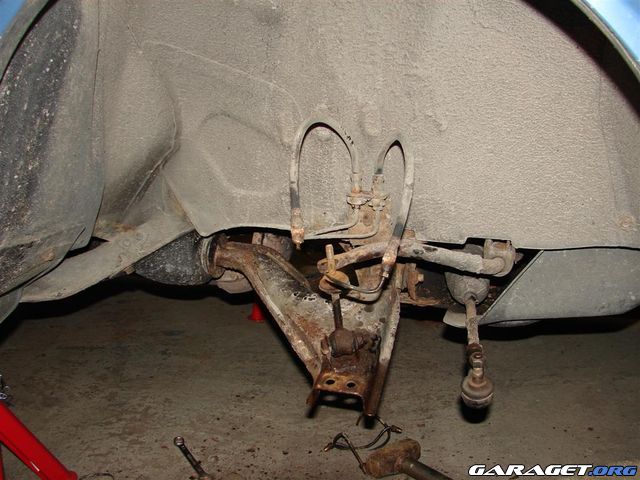

Men började med att riva lite framvagn. Fjäderbenet borta. Självklart så drog man sönder kopparnipplarna i slangarna så får bli 4st nya slangar och diverse rör. De kommer dock ha stålnipplar. Kommer sen även att byta hjullager då jag ändå har 2st liggandes.

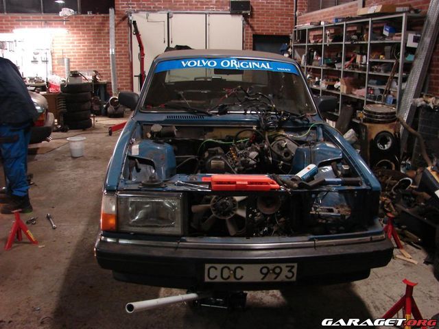

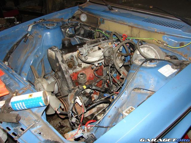

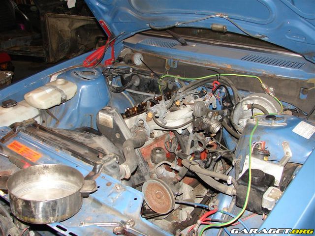

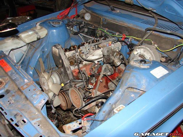

Tröttnade på framvagnsmek då de va så trångt på andra sidan så började lite med motorrummet.
https://www1.garaget.org/gallery/archive/65911/860829_607a6n.jpg
Nu försvann de visst ett par delar
https://www1.garaget.org/gallery/archive/65911/860831_zaaaoq.jpg
Och ännu mera plus en huv
https://www1.garaget.org/gallery/archive/65911/860833_sk7mqk.jpg

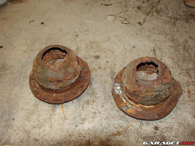

Sen rev jag ner fjäderkopparna bak. De är rostiga i sjävla "styrningen". Ska blästra dem och sen göra egna styrningar. Har inte råd att köpa nya då dessa går på runt 250kr st.
https://www1.garaget.org/gallery/archive/65911/860841_6n9qpj.jpg

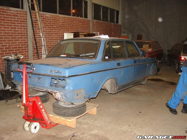

Och eftersom de va så trångt framför volvon så tänkte jag flytta den men utan något att sätta hjulen på så fick jag tänka lite men med en pallyft, en pall, några däck och en domkraft kan man göra mycket.
https://www1.garaget.org/gallery/archive/65911/860842_wauawj.jpg
https://www1.garaget.org/gallery/archive/65911/860845_54bosp.jpg

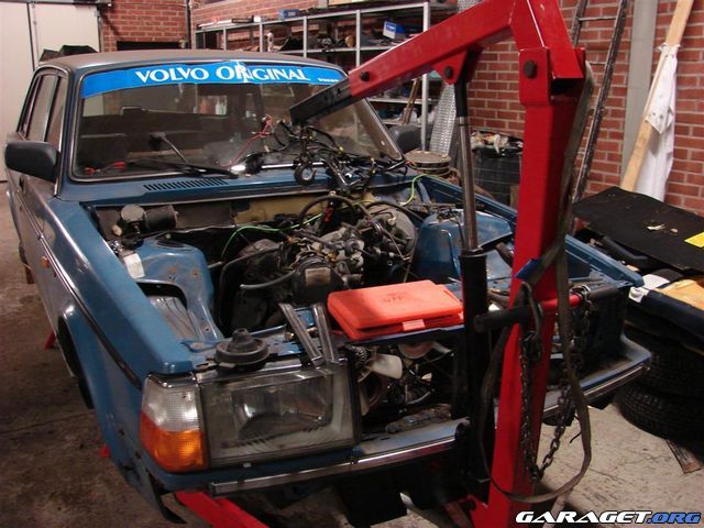

Tog sedan bort kofångaren och lossade kabelhärvan till motorn. Så imorgon ska den ur. Har dock lite problem med växelspaken. Kan fan inte få ur sprinten eller vad man ska kalla de. Stoppskruven är borta och jag har bränt bort bussningen men ändå sitter den så gissar på att den rostat fast i spaken. Så har inte ni något tips så blir de till att ta ur allt med spaken på plats.
https://www1.garaget.org/gallery/archive/65911/860847_b0m8ys.jpg

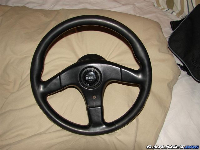

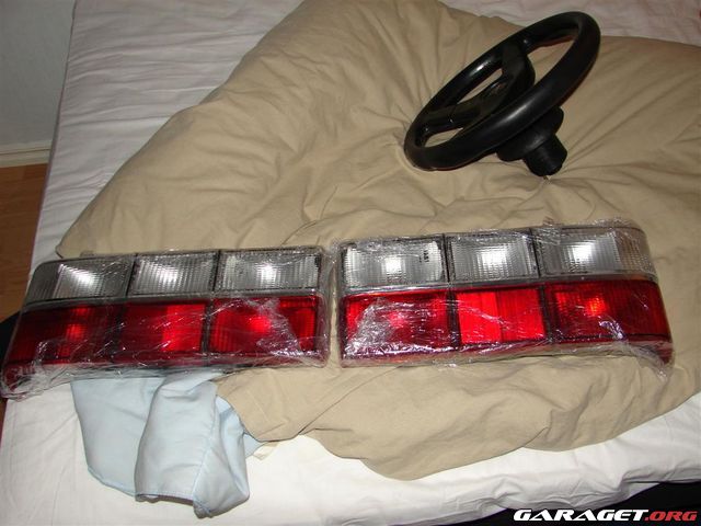

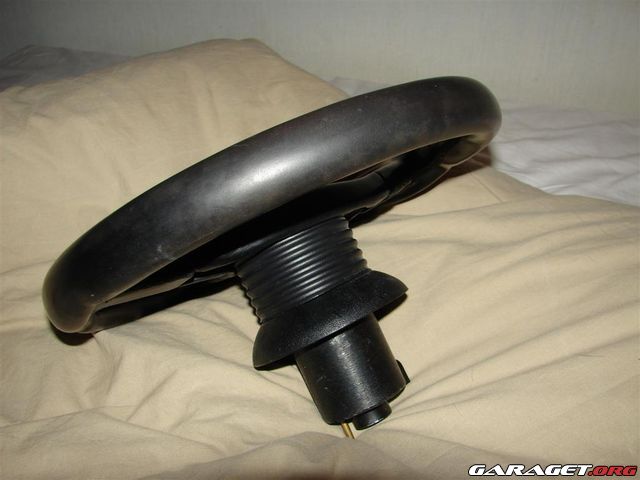

Sen har man handlat lite på internet också. Bla en ratt, ett rattnav, en varvräknare och finare bakljus
https://www1.garaget.org/gallery/archive/65911/860849_p424j1.jpg
https://www1.garaget.org/gallery/archive/65911/860851_ejqx86.jpg
https://www1.garaget.org/gallery/archive/65911/860850_grq4xk.jpg
https://www1.garaget.org/gallery/archive/65911/860852_2f47on.jpg
