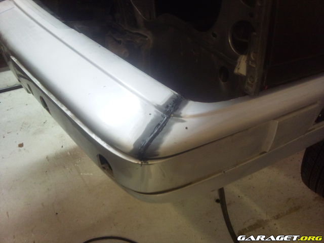

https://www1.garaget.org/gallery/archive/37677/876218_xn2ecs.jpg
Nu har jag börjat på svetsa ihop kofångarna, fram är färdig svetsad..... Tycker att det blev hyfsat bra ändå big_smile

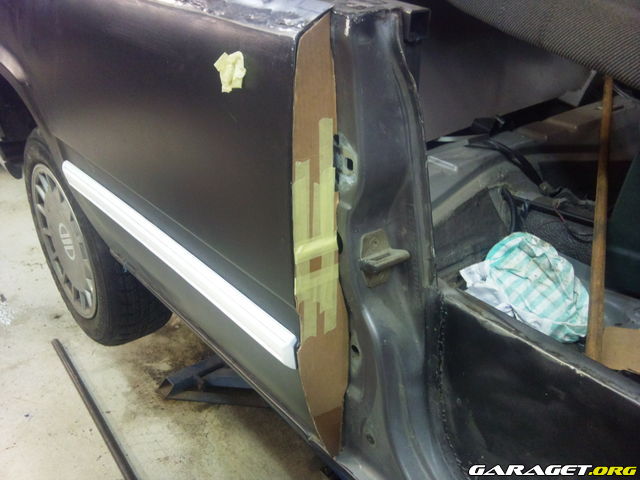

https://www1.garaget.org/gallery/archive/37677/878526_zthvqy.jpg
Har funderat på att lägga igen bakdörrarna så det blir helt slätt.
Vad tror ni om denna idé? Ska jag göra det eller inte ?

kp_stenberg skrev:
http://www1.garaget.org/gallery/archive/37677/878526_zthvqy.jpg
Tycker att du ska göra det.
Du har gjort allt annat seriöst av vad man kan se när man läst tråden, så varför inte lägga en plåt där me.
Du får ju en förstärkning på köpet.

MSR_VOLVO skrev:
En fråga: Vart ska du sätta alla 6x9or?
Okej tackar att du tyck att de ser sriöst ut. Det lutar faktiskt mot att lägga igen de, joo lite förstärkning blir det juh..
6x9orna  var först tänkt att ha i hatthyllan alltså alla 8 men dom kommer inte att rymmas så blir bara 6st i hatthyllan sen ska jag nog köpa två 6x9or till så jag sja ha 2st i varje bakdörr oxå. För ska bygga egna dörr sidor dit. smile

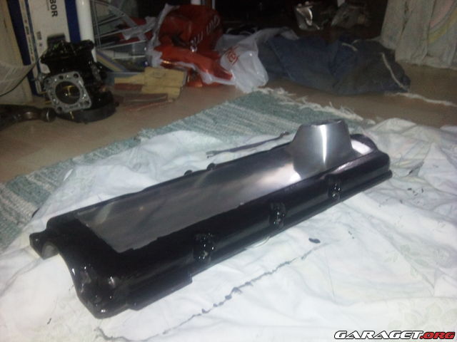

https://www1.garaget.org/gallery/archive/37677/878740_hpqtk6.jpg
Har börjat att polera ventilkåpan nu.... Ska poleras mycke mer är inte riktigt nöjd än, sen ska jag ta bort den svarta färgen som ligger på den polerade ytan sen ska jag lacka det svarta igen så den får en fräsch blank yta smile
hoppas det kommer att se bra ut när jag monterar den i bilen..

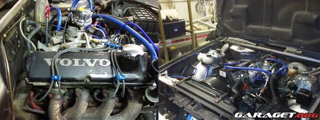

https://www1.garaget.org/gallery/archive/37677/881632_iw49o0.jpg
Har börjat att fixa lite mer under huven nu så det ser lite bättre ut faktiskt iaf smile

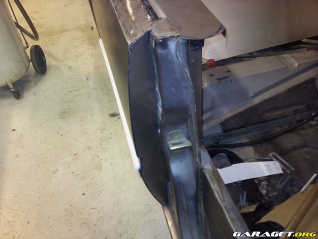

https://www1.garaget.org/gallery/archive/37677/881633_3pf0ld.jpg
har gjort klart plåten nu, ska bara finslipa lite hörn på den sen börja att svetsa fast den big_smile

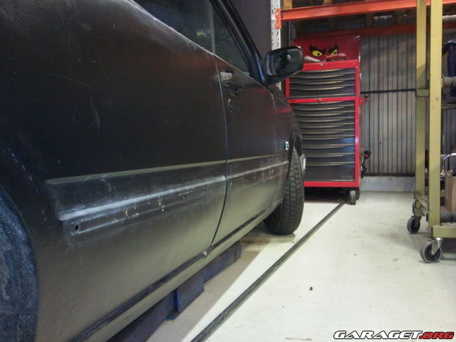

https://www1.garaget.org/gallery/archive/37677/881643_vgf4i0.jpg
har funderat på att lägga igen listhålen och linjen på dörrarna och skärmarna så att dörrarna och skärmarna får en rundare form plus så slutar dom att se ut som volvo original dörrar/skärmar big_smile

kp_stenberg skrev:
http://www1.garaget.org/gallery/archive/37677/881632_iw49o0.jpg
http://www1.garaget.org/gallery/archive/37677/881633_3pf0ld.jpg
http://www1.garaget.org/gallery/archive/37677/881643_vgf4i0.jpg
Blev ju riktigt bra där. Lägga igen listhålen kan nog bli snyggt, men pressningen i plåten kan var en fin brytning kanske...
Jooo har tänkt göra det den ska vara klar till midsommar så får börja öka tempot lite snart tongue Blir för mycke jobb att lägga igen pressningen.....
