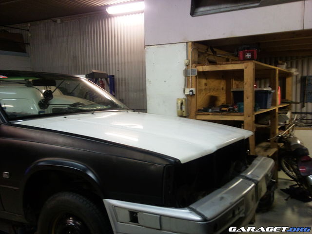

Hände lite idag inte alls mycke huven åkte på plats, plåten framför framrutan plus att jag monterade spolarmunstyckena i den smile
https://www1.garaget.org/gallery/archive/37677/905087_49vhay.jpg
Känns skönt att få börja montera saker på bilen...

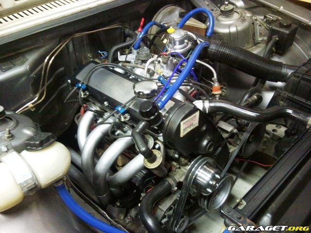

Tackar, jo jag försöker fixa till så gott ja kan med motorumet smile Blev lite putsning idag med under huven smile
https://www1.garaget.org/gallery/archive/37677/910390_i5fwnu.jpg
smile håller på att montera en elfläkt framför kyllaren, så att det blir mer stilrent runt motorn, den röda kabeln ska dras om lite snyggare

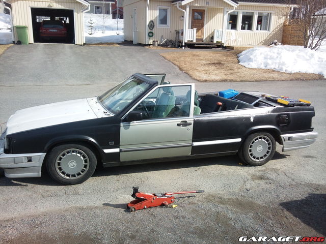

https://www1.garaget.org/gallery/archive/37677/914544_eg5buz.jpg
Den har fått sig nya dörrar och gångjärn nu... Ska bara kapa till dörren lite så man får bort ramen runt rutan

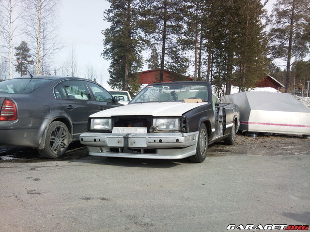

https://www1.garaget.org/gallery/archive/37677/914555_jj0i6z.jpg

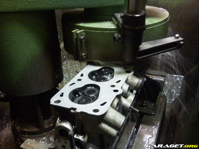

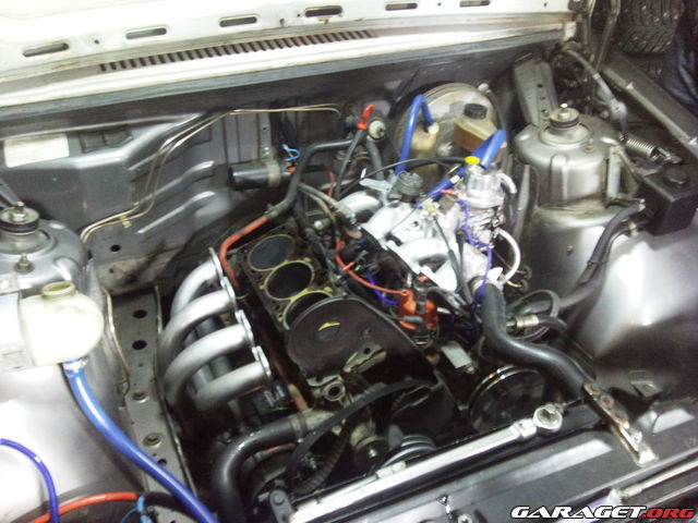

den började misstända och gå orent, plus planda vatten i oljan... så trodde de var blockpackningen som spökade.. men så var det inte... Motorn var jätte fin var nästan inga vändkantrer alls där kolvarna vänt... Å den är hyfsat fräsch.. I morgon blir det att stiga upp klockan 6 och ta bussen till skolan för att plana toppen och fina till den lite.. Ska plana den ca 1,5-2 milimeter

4 maj 2010
#138
https://www1.garaget.org/gallery/archive/37677/921286_fna89a.jpg
På skolan i arvidsjaur, skönt att man får använda maskinerna även om man inte går utbildningen smile

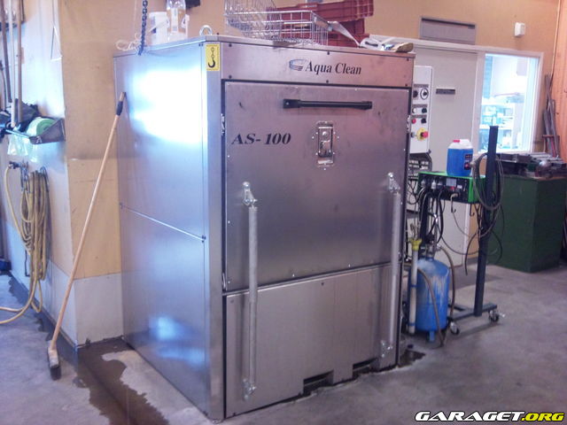

Slängde in toppen i den fina diskmaskinen big_smile

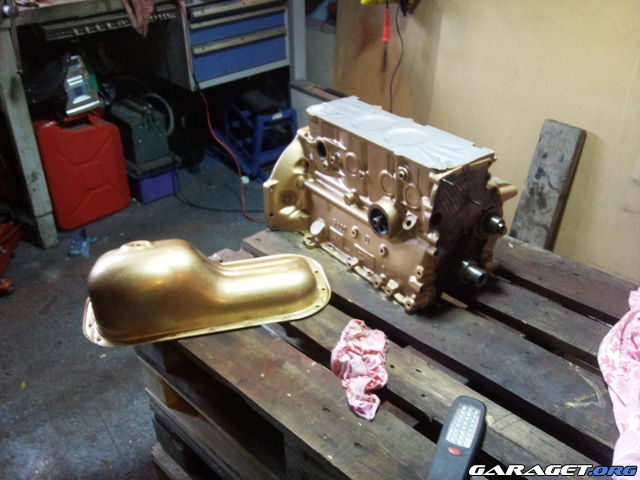

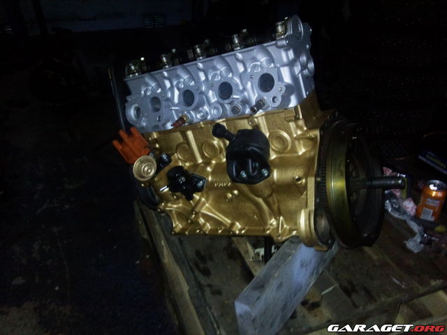

Fick lite att göra så plockade ur motorn och lackade upp den i en guldig bromsoksfärg=)
Var på biltema i lördags så då rök det 2000kr till på en packningssats, färg, kamrem plus lite annat skrot till bilen
https://www1.garaget.org/gallery/archive/37677/921363_4l0bjt.jpg
Nu har jag på börjat ihop monteringen av motorn, toppen blev då iaf ren smile
https://www1.garaget.org/gallery/archive/37677/921376_ne7eis.jpg

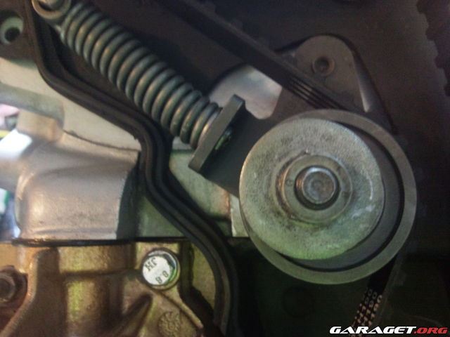

Tur att man inte planade toppen mer än vad man gjorde.. Hade blivit jobbigt om jag hade planat mer... Skulle nog ha måsta bygga om spännaren då hmm Men det funkar ju iaf med original grejorna tongue

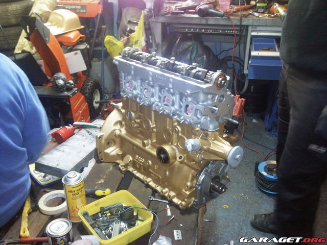

https://www1.garaget.org/gallery/archive/37677/921396_k1gii4.jpg
Sista bilden för idag, gillar faktiskt den guldiga färgen stenhårt. Tycker att det blev hyfsat bra big_smile
