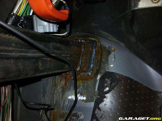

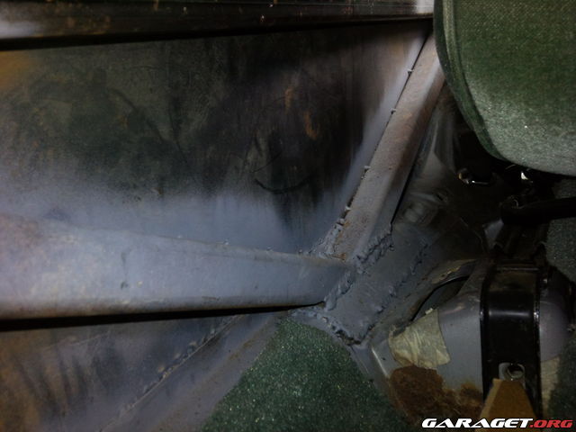

Det ska nog gå fixa kommer lite bilder här
https://www1.garaget.org/gallery/archive/37677/927311_ykmqok.jpg
https://www1.garaget.org/gallery/archive/37677/927312_rs9eb6.jpg
svetsat en 3mm plåt mot hjulhuset fram sen två stycken 30*30 profiler som är ihopsvetsade.

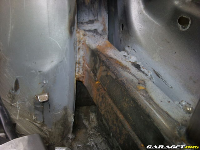

https://www1.garaget.org/gallery/archive/37677/927313_obmox2.jpg
https://www1.garaget.org/gallery/archive/37677/927314_31cj8z.jpg
svetsat mot hjulhusen bak.

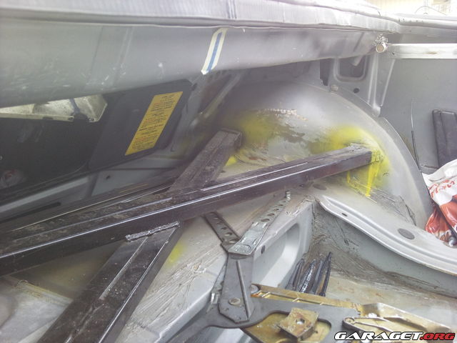

https://www1.garaget.org/gallery/archive/37677/927316_utgxti.jpg
ett kryss mellan hjulhusen bak

Blir ju kanon detta... Måste man ha krysset bak för att klara reg bes? Hur blir det då med baslådan? tongue

Jo krysset behövs för att klara reg bes.. Ska inte ha baslåda blir juh 8st 6*9or.. Är ju även svårt att bygga så det låter bra med en baslåda i en cab wink

Egentligen så räcker det med en sträva mellan hjulhusen bak om man sätter den i uppkant, men då är den ju ivägen lik förbannat tongue

Jag har för mig att kryssträvan ska sitta horisontellt.
Jag har ingen kryssträva i min cab då min är byggd efter gamla reglementet och så har jag inte upphöjda trösklar utan balken går jäms med original..
Jag har då inte haft nå problem med att få bra bas ljud/tryck i min.

NI är väl medveten om att vågrät och horisontalt är samma sak och är så som han har monterat den, det ni tänker på är vertikalt, och ja om inte jag missminner mig oxå ifrån då jag hjälpte till med att bygga en Merca 190 cab så skall det sitta vertikalt (lodrät)...

Min var byggd förra året och den gick genom, bara påliggande broms höger fram och ett styrstag eller nått sånt liknande, sen så har det kanske har blivit lite ändringar i regelbökerna wink

Jaja den är då iaf besiktad och godkänd med krysset som de sitter nu smile
